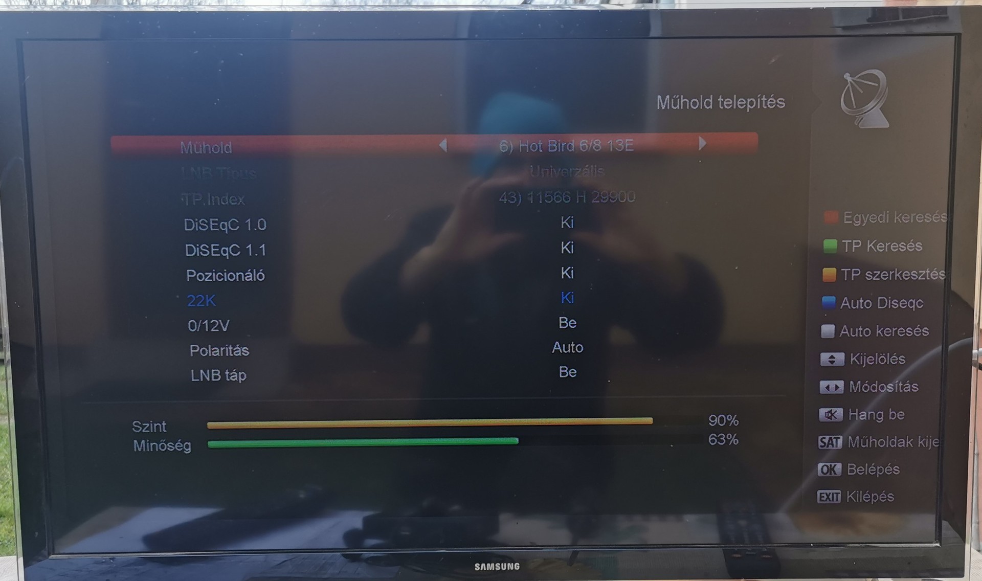

Létezik a műholdaknak egyedi frekvenciájuk ami a más műholdon nincs? Arra keresnék rá és akkor nem verne át a jelszint.
Már egyszer megtaláltad: TP Index. Bővebben: Link
Mindegyiken van jel? Mert úgy vettem észre hogy jópáron nincs. Vagy nem jó a pozíció még?
Pedig ott van a megadott frekvencián, polaritáson és symbole rate-n az index. Na de valahogy már sikerült a megtalálás a másik fejjel, úgyhogy nem lehet nagy probléma újból, a másik fejjel.
Én azt javasoltam, hogy a Hotbirdra állítsd az antennát, mert onnan jön a gyengébb jel, az erős jelre nehezebb pontosan beállítani az antennát, bár könnyebb megtalálni a műholdat.
Persze a megfelelő fejjel! A multiswitchet ís írtam, hogy most hagyd ki....A fej H-H meg a V-V csatijait is értelmezni kéne: A Low meg a High az alsó meg a felső frekvenciasávok kimenetei az LNB-n: Alsó sáv: 10,7 - 11,7 GHz. Felső sáv: 11,7 - 12,75 GHz. Ezt a 22kHz-es jel váltaná át, de esetedben nem! Ahogy a H/V polaritást sem váltja át a beltéri... Csakis egyetlen csatornát hangolj be, hogy melyik szabadon fogható adást, azt neked kell kiválasztanod ebből a listából. Ha megvan kilogikázod a LNB megfelelő csatlakozóját...és arra kötsz egyetlen szál koaxot az Amiko bemenetére. A csatornakeresést pedig egyetlen, a kiválasztott csatorna frekveciájának TP (transzponder)-jével indítod... Ha ez már jól be van állítva, akkor az Astra fejre is rápróbálhatsz, de ott jónak kell lennie a jelnek. Aztán majd rátérhetünk az LNB-k fel/le csavarjaira, meg a fejek oldalra (jobb/bal) történő pici elmozdításokra (fotódon mintha eléggé ferdén állnának)...meg az fej előre/hátra tologatására a fejtartóban, ha van hely a mozgatásukra. Azt se felejtsuk el, hogy ennek a 2 fókuszos antennának pont, a két műhold közé, középre kéne "néznie"... A hozzászólás módosítva: Dec 31, 2023

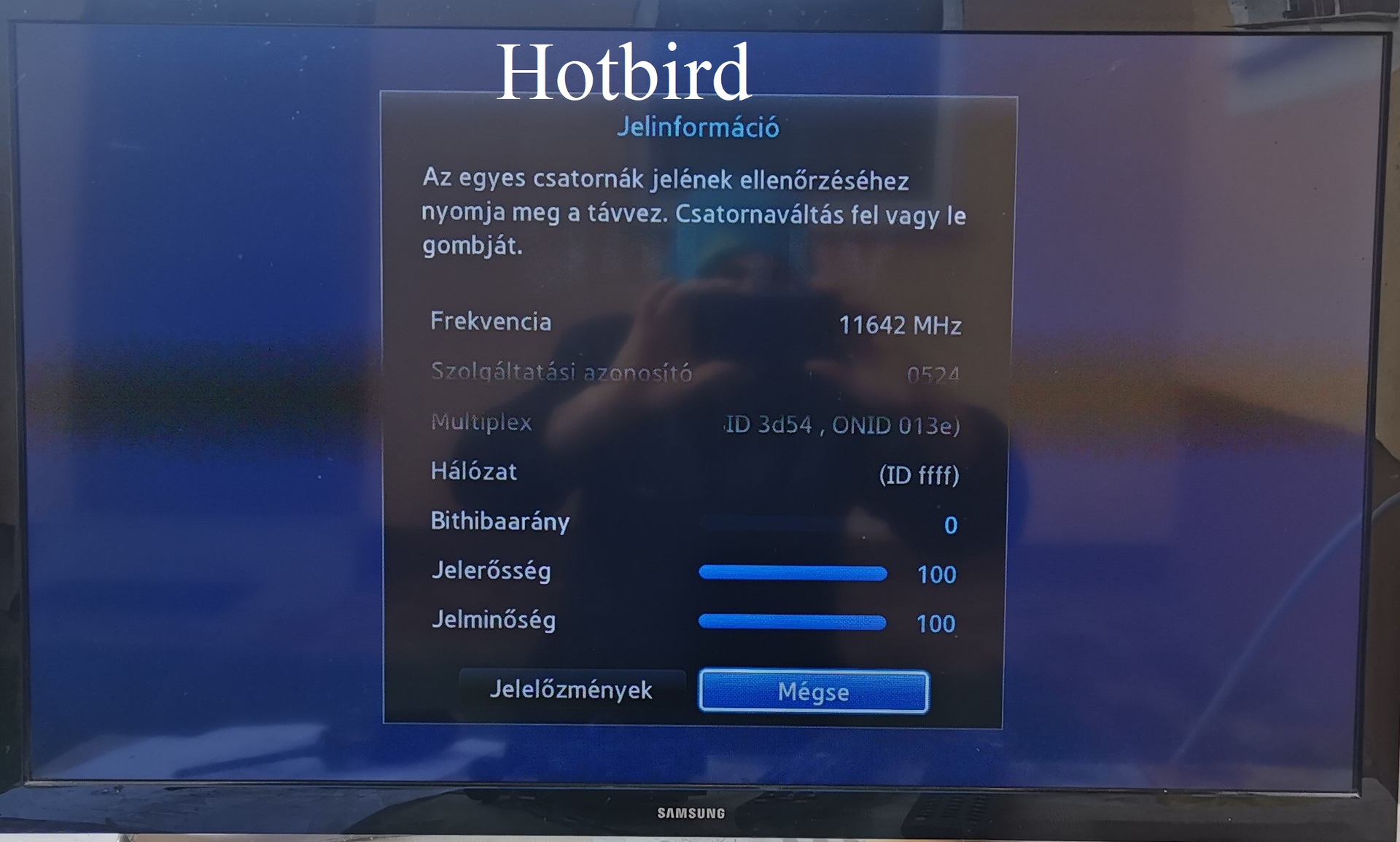

Sikerült behozni mind a kettőt, így már egyszerű volt hogy tudom hogy a két fej jele keresztezi egymást. Kerestem egy-egy TP-t a LyngSaton ami biztosan működik. A két fejről egy-egy sávot használtam.
Ezután már a tv is behozta a csatornákat a multiswichel. 960db lett csak ingyenes tv+rádió bár lett benne így is kódolt valamiért. Van eltérés a jelszintekben, minőségben, bithibában. Amit nem értek, hogy a Hotbirdre a 11566 H frekvenciát manuálisan kellett bevinnem mert nem találta meg a kereső.
