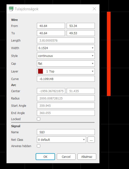

Ha egy ívrészletet rajzolok, akkor ott van lehetőségem a végeit kerekítettre vagy egyenesre választani. Ugyanezt szeretném egy közönséges vonalnál is, ahol a tulajdonságok között ott van, de inaktív az opció. Van lehetőség a vonalak végét is laposra állítani?
Én notepad++ ban betettem egy (cap="flat") utasítást a signal leírásába a *.brd fájlban, de nem történt változás csak a tulajdonságaiban. Ott van a cap"flat", de ennyi, a végei ugyanúgy le vannak kerekítve. A notepad++ -al megnyitva, az adott signal opciói között nem szerepel a CAP állítási lehetőség, míg a félkörnek ott van a sorában!

Elvileg ez nem lehetséges, de gyakorlatilag megoldható.
Hagyjak időt ? A hozzászólás módosítva: Jan 1, 2024
Nem tőlem kérdezed, de belekotyogok.
Ha a Curve-t nulláról átállítod egy akármilyen kicsi értékre, akkor már az ív lesz, és állítható a vége. Ez akár működhet, de nem elegáns megoldás. Erre gondoltál? Idézet: „Elvileg ez nem lehetséges,” Tehát "elegánsan" ami azt jelentené, hogy húzol egy vonalat és a végeit laposra állítod nem létezik a programban. Van több nem "elegáns" megoldás abból lehet választani. Mindemellett azt is el kell döntened, hogy megoldod a problémát amivel szembekerülsz, vagy ragaszkodsz az eleganciához és ezzel együtt soha nem lapitod le a vonal végét.
