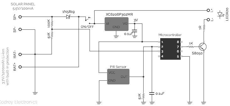

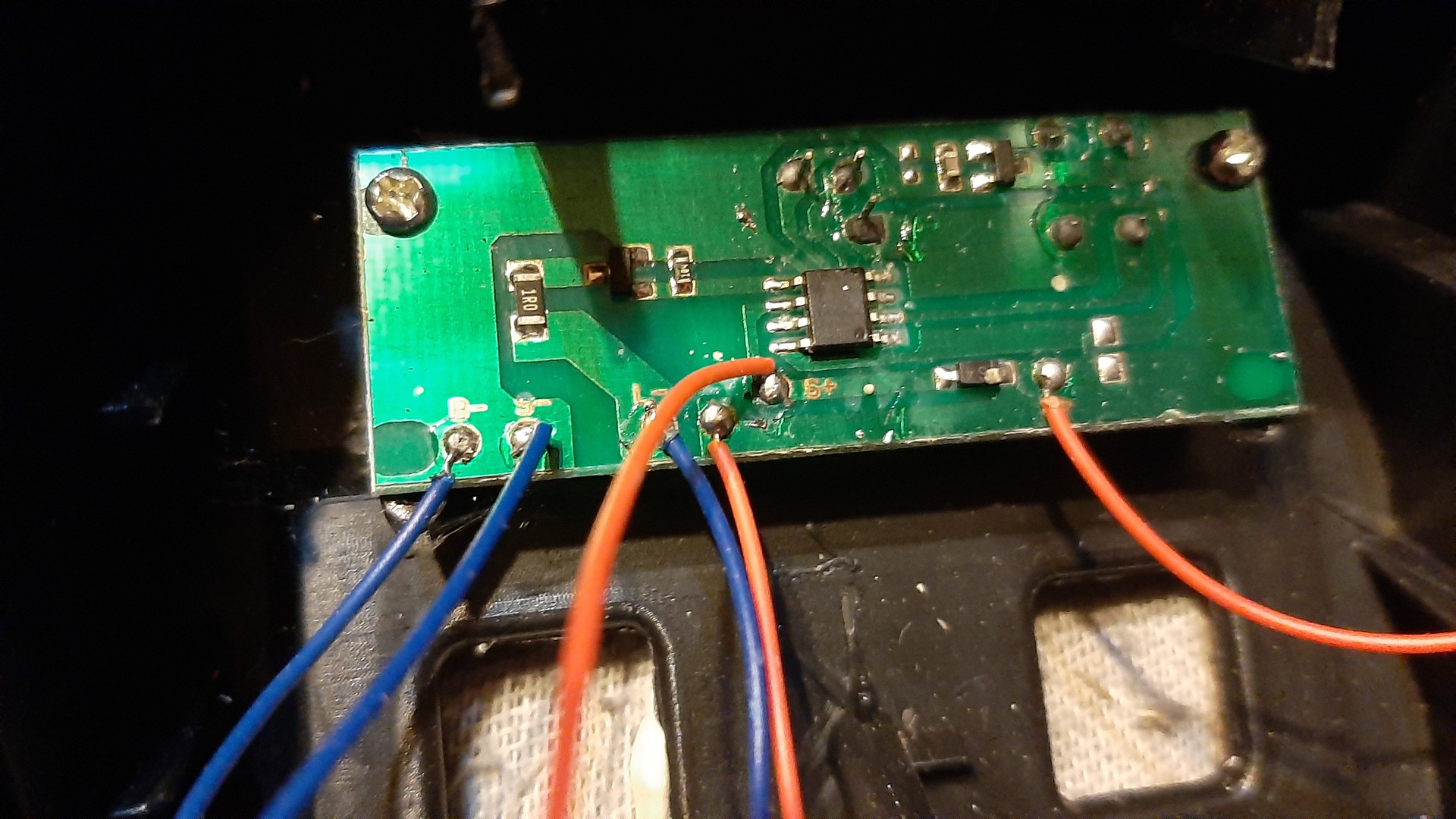

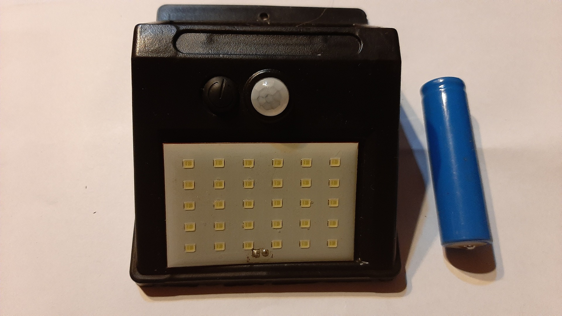

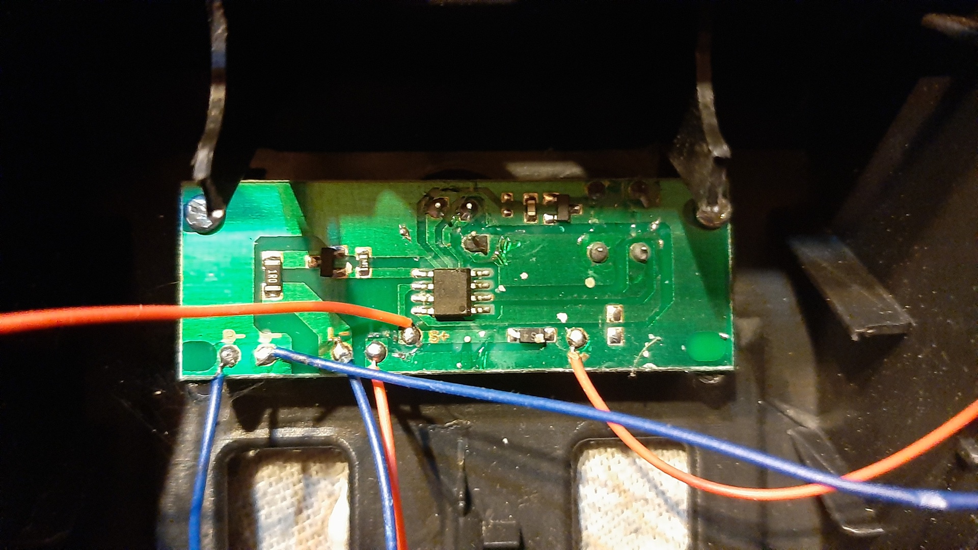

(#) szs hozzászólása Dec 29, 2023 /
Ha valaki ismeri ezt az akkus lámpácskát (még alkonyérzékelős is volt, ha jól emlékszem), árulja már el nekem, hány mA-t kell adnom a LED-csoportnak...
(Az akkuja odavan, azért is kaptam meg. De a LED-ek világítanak, ha a napelem fényt kap. Csak akkor meg minek )
Annyit látok, hogy párhuzamosan van a 30 db, de a belsejében (amit le is fényképeztem) nem igazodok el. Biztosan a tapasztalatlanságom az oka, de hát emmáncsak így van
Csinálnék belőle az 5V-os tápegységemből és egy egyszerű áramgenerátorból hálózatba dugós lámpát. A terv az, hogy az általános 20mA-t, azaz összesen 600-at célzok meg, (a valóságban inkább kicsivel kevesebbet) de ha valaki biztosat tud, akkor örülni fogok.
A hozzászólás módosítva: Dec 29, 2023
(#) Tomi111 válasza szs hozzászólására (») Dec 29, 2023 /
Ez egyszerűen az akkut kapcsolja a ledekre a képeden látható 1 Ohmos ellenálláson keresztül. Egy smd FET van még ott, az kapcsolja. Az ic gondolom valami mikrovezérlő lehet.
(#) szs válasza Tomi111 hozzászólására (») Dec 29, 2023 /
Tehát ne is gondoljam, hogy egyáltalan volt benne bármilyen áramkorlát is?
Vagy úgy értsem, hogy abban a felirattalan IC-ben van az átamszabályozás?

(#) szs válasza szs hozzászólására (») Dec 29, 2023 /
Hát, nekiálltam egy próbának, az akku helyére bekötöttem 4,2V-ot, meg sem nyekken. Kicsit emeltem is a feszültségen (5V-ig), semmi.
Ha közvetlen a LED-csoportra adtam áramot (0,6A-ig mertem felmenni) akkor persze világít mind.
Úgy érzem: szerintem az a kis áramkör halódhatott meg. Azért is merült le az akku 3V-ra, és azért van, hogy az eredetileg alkonykapcsolós és mosgásérzékelős lámpácska csak akkor világít, ha rá van kötve a napelem, akkor viszont folyamatosan (és nagyon halványan)
Persze, alig néhány mocorgatással minden szálat elengedett a forrasztás, a napelemen meg az akkun is, úgyhogy morogás is volt
A nyomógombbal ki lehet kapcsolni! Nem az a baj, hogy ki van kapcsolva? Takard le a napelemet( vagy forraszd le) és úgy nyomkodd a gombot. Egy teljesen kikapcsolt állása van és egy bekapcsolt, ami időzített. Mozgásra bekapcsol és kb 20sec múlva ki. Ja és nincs áramkorlát, csak az az 1 Ohmos ellenállás!
U.i: ilyenkor télen nem töltődik fel! Csak akkor működik jól, ha napi több órát süti a nap, ha árnyékban van, nyáron sem tölti fel rendesen. Na meg az akkuja is valami kis kapacitású, az itt kapható 18650-eshez képest. Még 1000mAh-s sem lehet.
Persze, próbáltam.
A napelemmel (amikor még nem jött le mindkét szála) pont az volt: addig világított a lámpa, amíg
-be is volt kapcsolva
-és a napelem mindkét szála érintkezett.
Csak először akkuhalálra gyanakodtam (És az is nagyon odalehet, most épp 2,9V)
Pedig világosban nem is világíthatna! Akkor lehet az elektronika halott.
Na, ez az. Harom éve, amikor a sógor vette, pont arra döbbent rá: nem rossz az a mozgásérzékelő, csak sötét is kell neki
Most pedig pont ellenkezőjét csinálta már.

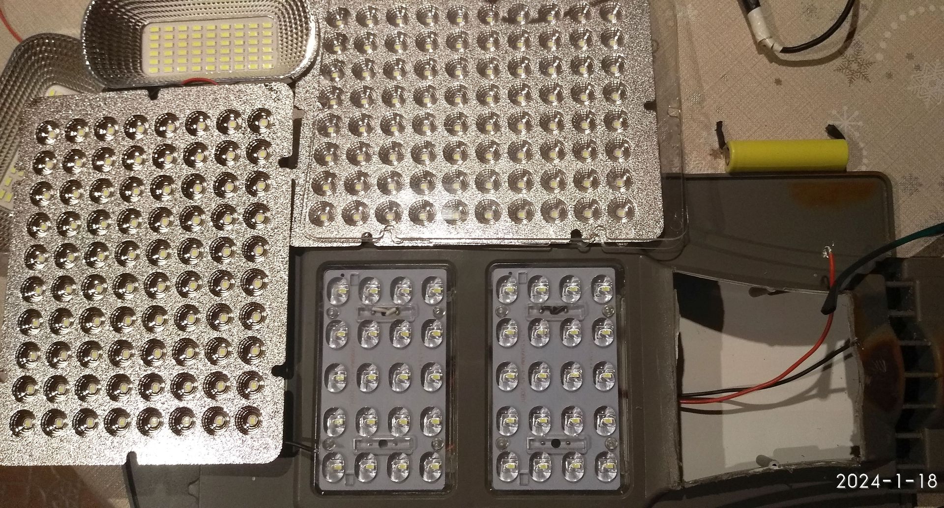

(#) VIM hozzászólása Jan 17, 2024 /
Sziasztok! Tudna nekem segíteni valaki abban, hogy a LED reflektorok közül melyik típust érdemes megvenni vagy melyik forgalmazónak vannak megbízható darabjai. Nézegettem egy-két darabot de elbizonytalanodtam a választást illetően, mert az adatok nem igazán győztek meg amiket közölnek a termékekhez. Ez egy 60W-os, ez pedig egy 320W-os. Az "emagon" is van egy jónéhány darab és ott pedig a szállítás sokszor kedvező ajánlatú.
(#) uniman válasza VIM hozzászólására (») Jan 18, 2024 /
A fontos, szolár/napelem kimaradt a leírásodból. Ez esetben a V-Tac termékeit javasoltam volna...
De ha már napelemes: Ezekből és társaikból többféle verzió (2-8 LED paneles) itt van nálam szétszedve (a többségük akkuhibás)... Az egyik helyen a LED panelenkénti 20W-ot adnak meg, a másik helyen meg azt, hogy mekkora teljesítményű izzólámpa fényerejével bírnak (némelyik csomagolásán ott áll a "tungstein power"). Na persze mindkettő sántít... kb. úgy "a fele sem igaz". Ha belenézünk szemből, úgy tűnik, hogy bazi erős a fényük...azonban, ha azt nézzük, hogy mennyire világítja be a területet, hát az már nagyon gyenge (persze koromsötétben nem esünk hasra). Az összes LED chip párhuzamosan van kötve és tizedohmos ellenállásal sorbakötve (+1 FET kapcsoló tranyó) kapja meg az akkufeszt. Ami 3,2V-os, de lemerülve akár 2,5V-os is lehet. 5-15 Ah-s LiFeO4.
Majd lemérem az áramfelvételt és megírom...
Megmértem: A 2 nagy LED panel párhuzamosan kötve egy 4,00V-os celláról 6450 mA, a kettő kisebb elektronikástól 2380 mA-t vett fel...
(#) VIM válasza uniman hozzászólására (») Jan 18, 2024 /
Köszönöm, hogy megnézted ezeket de közben úgy alakult, hogy bevásároltam ebből a fajtából. A szomszédomnál ez megy már három éve és úgy, hogy a szolár panel az háttal van a napnak és még hajnalban is kisüti a szemem ha akkor jövök haza és a kutyája felcsukja rám a fényét. Hát majd meglátom, hogy mire képes a vallatásnál.
(#) uniman válasza VIM hozzászólására (») Jan 18, 2024 / 1
Pontosan ilyennek, csak 2 panelesnek mértem 2A feletti áramfelvételt..a 3 paneles 50%-al többet fogyaszthat. Csakhogy a benne lévő akku nem 4,0 voltos, hanem 3,2. A 3 panel összesen úgy kb. 10W-os... Ezt a fajtát nem lehet szétszedni (én is kifűrészeltem).
Nálam 2-3 éve már a piacon kínált lámpák vannak...az újabbakat nem ismerem. De ugyanolyan külsőbe többféle belsőt is szerelhetnek. Néha a kisebb/kevesebb LED, erősebben világít, mint a nagyobb/több LED-es lámpa.
Pl. ez a fazon máshol csak 5W-os...és ez a valós paramétere! 1500mAh-as akkuval meddig világíthatna 200W-al ?
Minél több a LED, annál több hibalehetőség - viszont nagy hűtőfelület, na meg a fényteljesítmény nagyobb felületen szóródik szét (belenézve "gyengének" látszik). Igazából fénymérővel lehetne kideríteni mi is a valóság.
Tanácsot nem tudnék adni, nagy a szórás ugyanazon termékek között is... Zsír új lámpa mire ideért a sötét hajófenéken, már annyira lemerült az akkuja, hogy a benne lévő elektronika már a napelem által nem engedte feltölteni a cellákat. A cellát csak közvetlenül kiszerelve lehet feltölteni..."bikázni".
Akkut meg csak drágán lehet venni 1...3 db 5-6Ah LiFeO4.
A hozzászólás módosítva: Jan 18, 2024

(#) uniman válasza uniman hozzászólására (») Jan 21, 2024 /
Most az eredeti, 3 db (LiFePO4 32700 5 v.6 Ah) párhuzamosan kötött 3,2 V-os akkuról mértem meg 3 lámpát:
1 LED paneles: saját elektronikáján keresztül 1,55 ampert vett fel az akkuból teljes fényerőnél.
2 LED paneles: saját elektronikáján keresztül 1,07 A-t teljes fényerőn, csökkentett fényerőnél 0,07A.
4xdupla (8) LED paneles: Közvetlenül az akkura kötve (elektronika nélkül) 3,7 ampert fogyasztott.
Lehet saccolgatni, mennyi is az annyi (Watt) ...

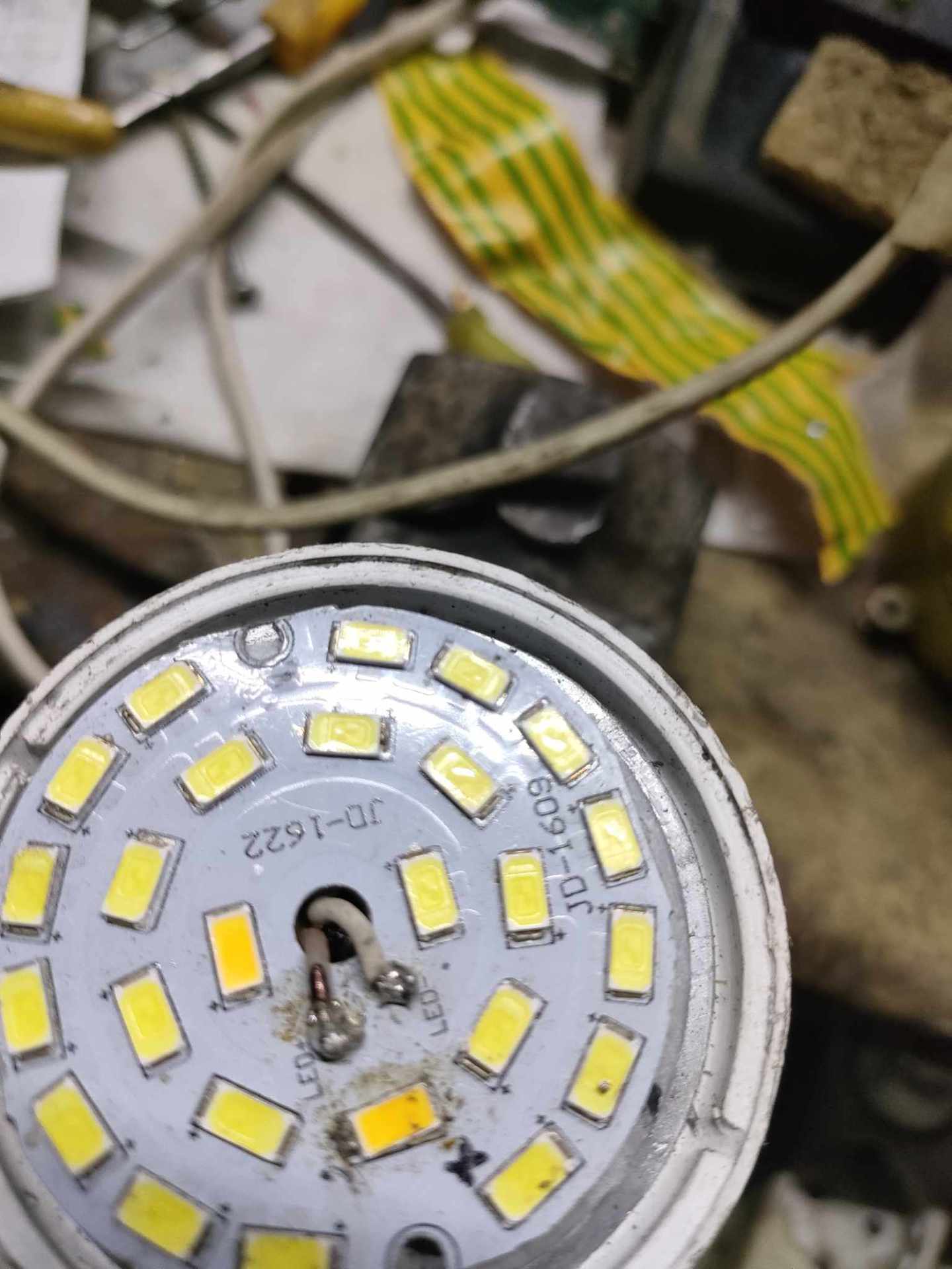

(#) pumpa hozzászólása Jan 27, 2024 /
Üdv! Ez vajon milyen típusú , és mekkora teljesítményű SMD led lehet? Sz:3mm H:5mm. U:5,34v-ról 16,3mA vesz fel.
A hozzászólás módosítva: Jan 27, 2024
(#) uniman válasza pumpa hozzászólására (») Jan 27, 2024 /
SMD 5730 5,7 mm x 3, 0 mm
A LED "körte" oldalán van a W-ról felirat...azt oszt el a LEDek számával.
