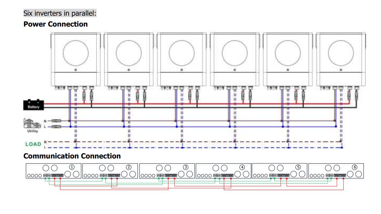

(#) Ge Lee válasza Tomadam hozzászólására (») Jan 15, 2024 /
Nem számoltam utána, de akik csináltak már ilyet azok azt mondják, hogy hosszú távon olcsóbb a villanyautó töltésére napelemeket telepíteni a tetőre mint kifizetni a bővítés költségét. Meg a napelem az onnantól kizárólag neked termel, míg a bővítés után fizetni fogsz egy jóval magasabb villanyszámlát.
(#) gyuszo válasza Ge Lee hozzászólására (») Jan 15, 2024 /
1 fázis 3 - 5 kW inverter
3 fázis 4 - 40 kW inverter
Az elektromos autó töltéséhez legalább 12 kW napelemes rendszer.
Tehát mindenképp bővítés szükséges.
(#) Ge Lee válasza gyuszo hozzászólására (») Jan 15, 2024 /
1 fázisú 11kW-os inverter. Ha kizárólag napelemből tölt (plusz akku) akkor semmiféle bővítés nem szükséges, ugyanis a hálózatból ehhez szinte semmit nem fog felvenni, eltekintve attól a 70-80W-tól ami a működéséhez kell. És ezek köthetők 3 fázisba, de köthetők 1 fázisra is párhuzamosan, azaz akár 44kW-ot is kivehet 1 fázison ha bírja a napelem pakkja, a lakása villamos hálózatának ehhez semmi köze...
Megnéztem az adatlapját, elírtam, akár 6db is köthető párhuzamosan, az már 66kW 1 fázison...
A hozzászólás módosítva: Jan 15, 2024
