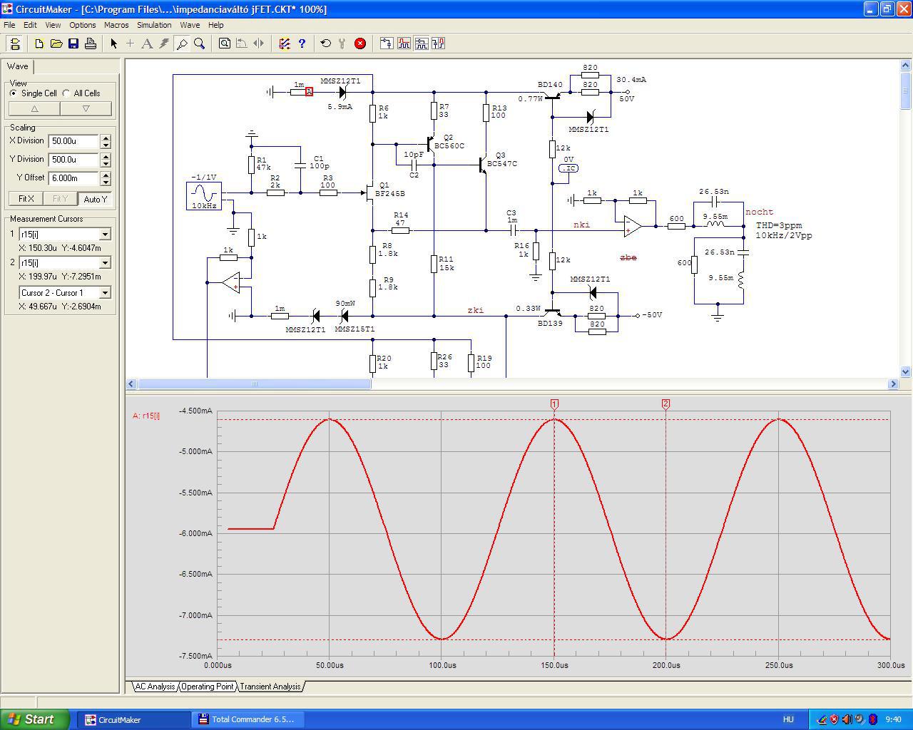

Nézzük meg a bemeneti impedanciaillesztőt. Három tranzisztoros feszültségkövető, "hót kopasz" alapkapcsolás, áramgenerátoros Zener diódás sönt stabilizátorral.
Arról is szó volt már, hogy opampnak öt bemenete van: a két bemenet, a két tápsín és a GND.
Arról is szó volt már, hogy (leegyszerűsítve) minden erősítő vezérelt ellenállásnak tekinthető... nagyon leegyszerűsítve: a tápfeszültséget moduláljuk a kimenetre. Ebből következik, hogy a tápzajt, a tápfeszültség zavarjeleit is rámoduláljuk a kimenetre. Hogy mekkora mértékben, az a tápelnyomás függvénye (PSRR).
Ennek a 3 tranzisztoros kapcsolásnak nagyon kicsi a tápelnyomása. A negatív PSRR 38dB, kb. 150kHz-ig. Cserébe viszont az aktív munkaellenállások hiánya és a relatíve kis terhelőellenállás miatt jó nagy a tápáram változása. Az első szimuláció mutatja, hogy 2Vpp kimeneti feszültségnél a tápáram változás 2.7mApp. A tápfeszültség ingadozás (a táp belső ellenállása) akkora, amekkora a Zener differenciális ellenállása * terhelő áram. Hatással lehet ez a hangminőségre? Ez még szerintem nem. Van egy másik hatás is, - nevezetesen - hogy az áramgenerátor kimeneti impedanciája nem végtelen (végtelen frekvencián nulla). A tápáram elindul Paksról, átmegy a hálózati trafón, az egyenirányítón, megrágatják a pufferkondik, egy szórt kapacitású és induktivitású rezgőkörön eljut az áramgenerátorig, onnan pedig a kimenetre. Kicsit túldramatizáltam, de ez van a gyakorlatban. Az lenne nekünk ideális ha tápegységből felvett áram kivezérléstől függetlenül konstans lenne. Van erre megoldás? Van. A szimmetrikus (ellenütemű) vezérlés.
Nézzük meg a második szimuláción a tápáram változást ugyanerre a fokozatra, ha megduplázzuk. 2.7 mA-ről 78 nA-re csökken. Gyakorlatilag csak a fokozatok torzítása jelenik meg a tápsínek áramában. Hab a tortán, hogyha ezt a már alig észrevehető jelet (ami nem jel, hanem zavarjel) bármekkora mértékben felerősítjük, a kimeneten megjelenik ugyan, de hangszóróban (a terhelésen) nem, mert azonos fázisú. Erről szól a harmadik szimuláció, ami inkább csak játék a deciBell-ekkel... de játéknak érdekes. Hogy ez így legyen, (hogy ne jelenjen meg a hangszóróban a zavarjel) annak csak az a feltétele, hogy a további fokozatoknak teljesen azonos legyen az amplitúdó és fázismenete. Tehát pontosan azonos alkatrészekből és fizikailag pontosan szimmetrikusan legyenek felépítve a további feszültség- és áramerősítő fokozatok. Ezzel a módszerrel a tápelnyomás kérdése (részben) le van tudva. Az egésznek mi feltétele? Hogy hidkapcsolású legyen a végfok.
