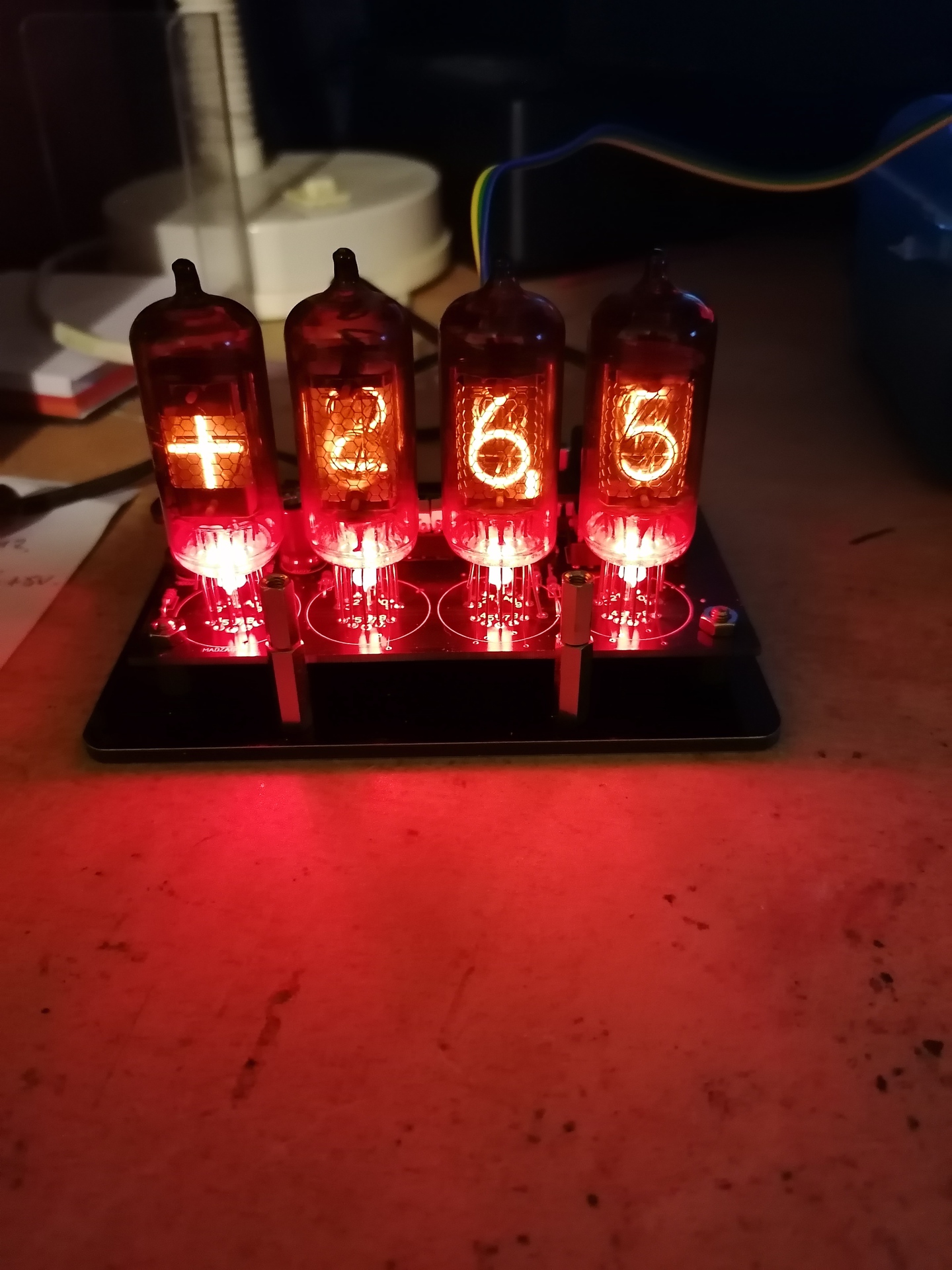

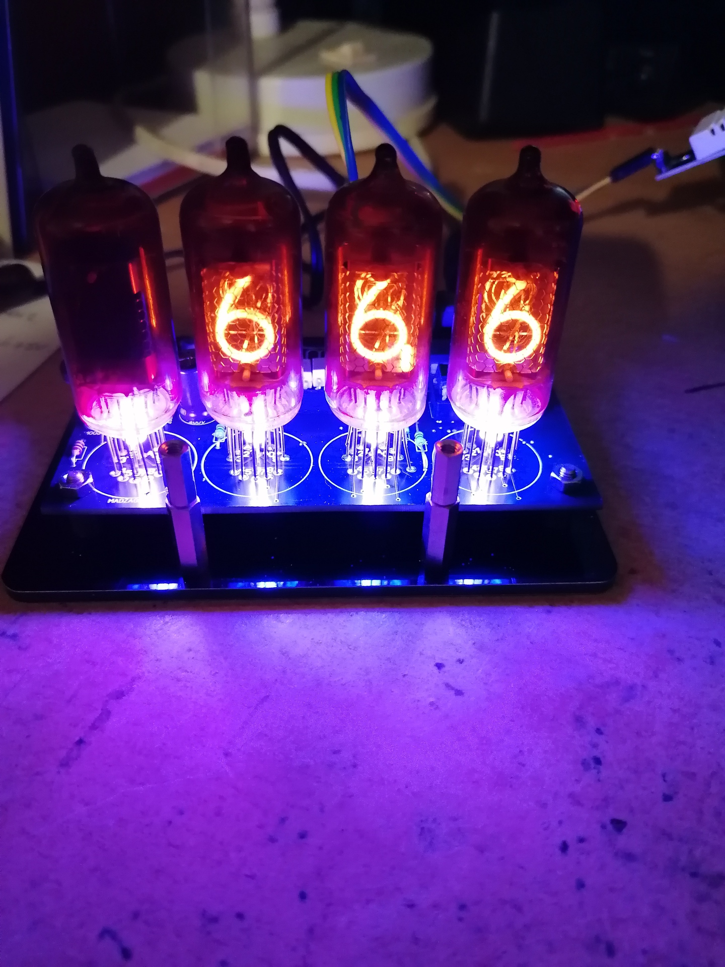

Egy újabb nixis szépség Nem 6 digit és nem óra .
A hozzászólás módosítva: Feb 22, 2024
(#) madzagos válasza kaqkk hozzászólására (») Feb 23, 2024 / 11
Még néhány kép.
(#) Udvari Zsombor válasza kaqkk hozzászólására (») Feb 23, 2024 /
Ha nem óra, akkor vajon mi?
(#) Jonni válasza madzagos hozzászólására (») Feb 23, 2024 /
Jól néz ki sötétbe
(#) Jonni válasza Udvari Zsombor hozzászólására (») Feb 23, 2024 / 2
Hő és páratartalom mérő
(#) kaqkk válasza Udvari Zsombor hozzászólására (») Feb 23, 2024 /
Csillagidő : +26,566651.6 Jonni hanggal nézte a videót és lehet hogy a címét is elolvasta

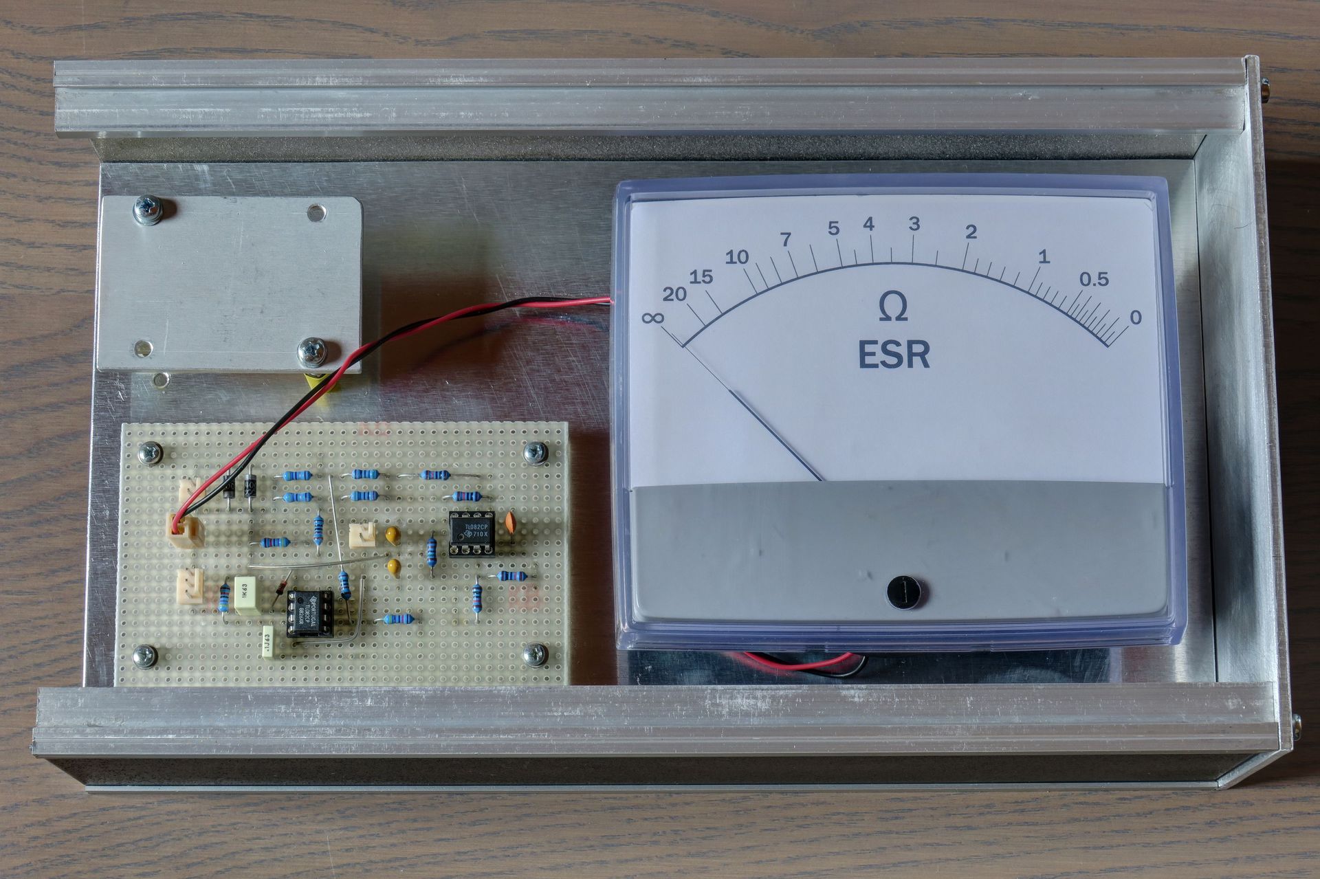

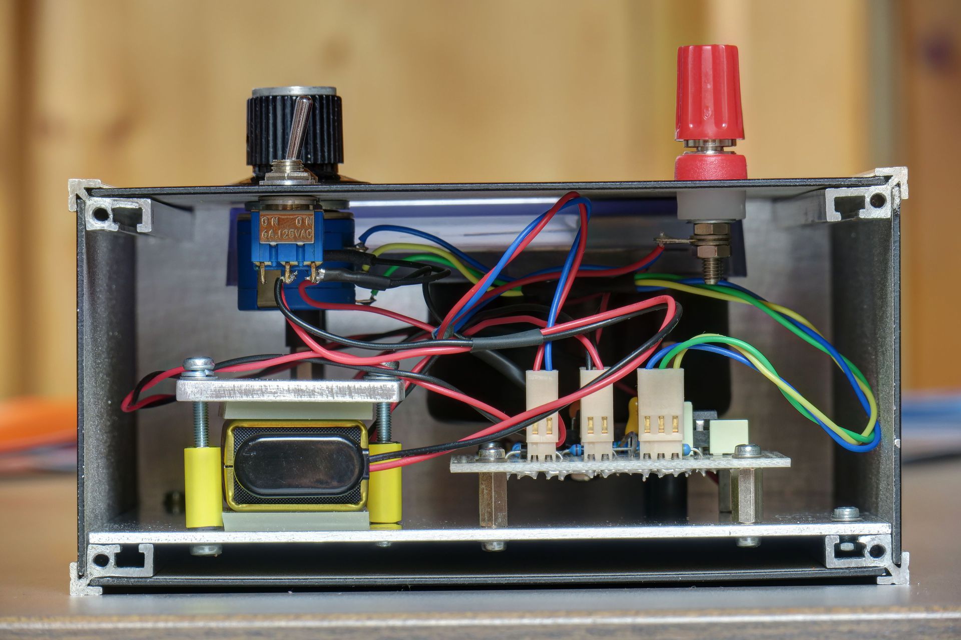

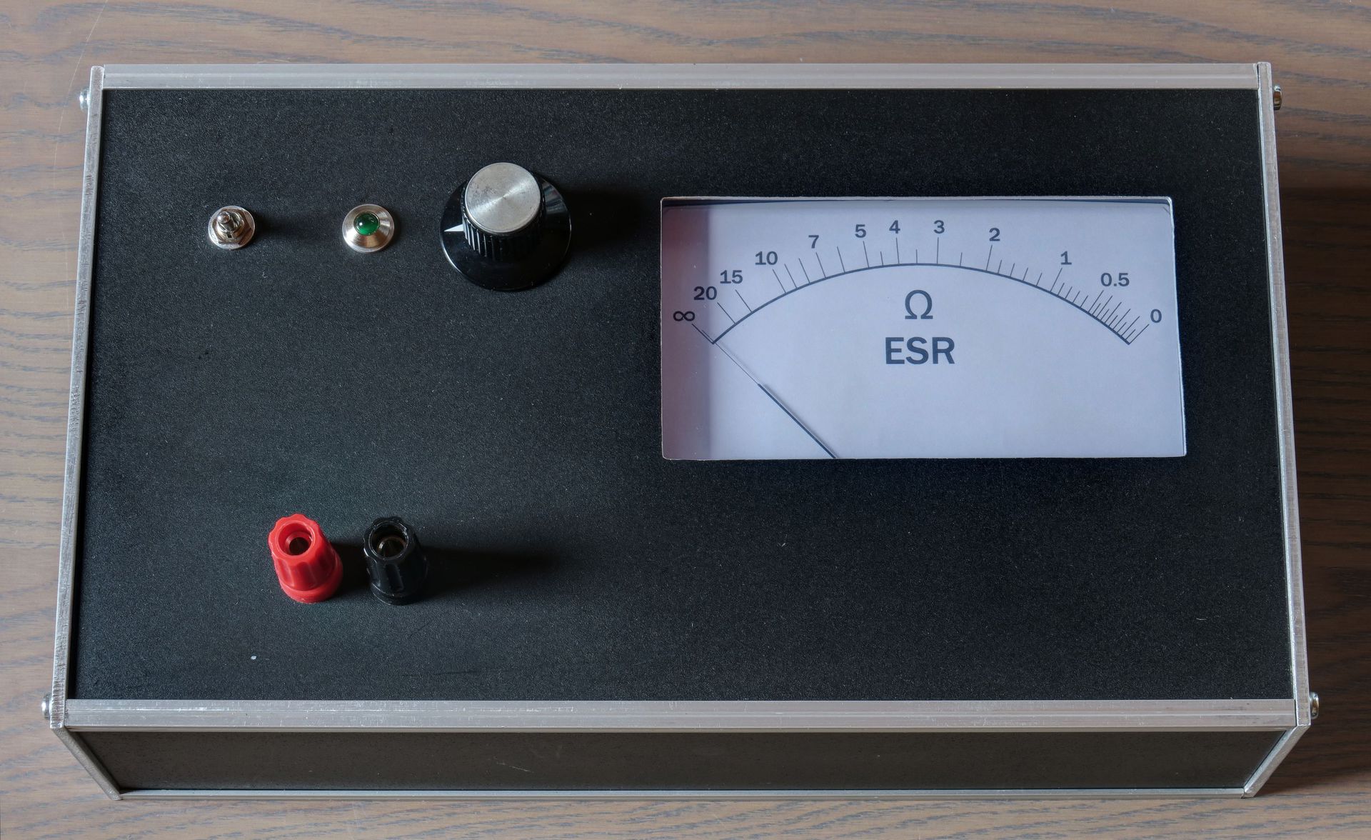

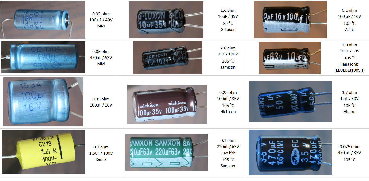

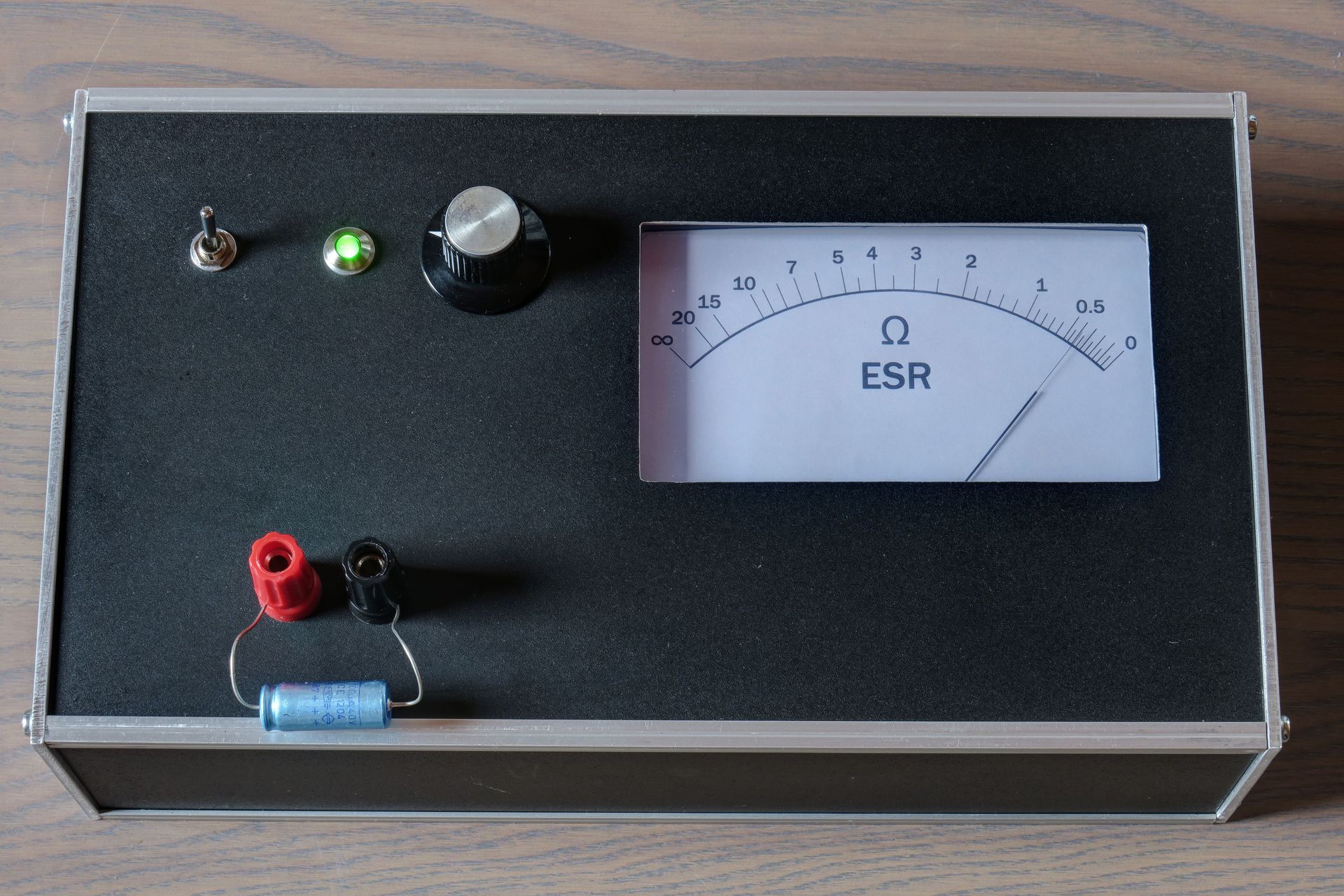

Elkészült az ESR mérőm. 100kHz 30mV-tal mér, 0.05-20ohm közti méréstartományban. A kis mérőfeszültség miatt áramkörben is lehet vele mérni. Ez egyébként a lebutított verzió, ami nem jelzi külön LED-del a rövidzárba átment kondikat. A műszer skáláját amennyire lehet pontosan kiszerkesztettem és bekalibráltam. Referenciának pedig megmértem pár új és régi-új kondit. Aki kedvett kapott az építéséhez az felkeresheti a topikját: Bővebben: Link
(#) Laslie válasza exabit hozzászólására (») Feb 23, 2024 /
Jó lett! Az enyém is készül, csak még nem érkezett meg a műszer hozzá.
(#) Udvari Zsombor válasza Jonni hozzászólására (») Feb 25, 2024 /
Akkor ez a legmenőbb hő és páratartalom mérő, amit valaha láttam.
(#) Udvari Zsombor válasza exabit hozzászólására (») Feb 25, 2024 /
Szép letisztult, de a praktikusság végett a rövidzár visszajelzés hiányzik róla.
(#) Gafly válasza Udvari Zsombor hozzászólására (») Feb 25, 2024 / 5
Meg a villogó kék LED, és WIFI kapcsolatot sem tud okostelefonról.
(#) kaqkk válasza Udvari Zsombor hozzászólására (») Feb 25, 2024 /
Köszönjük a dícséretet . Már tesztelődik a "nagytestvére" (abban óra és dátumkijelzés is van)

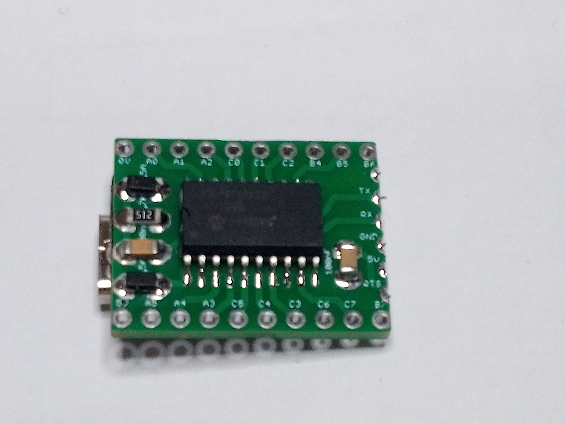

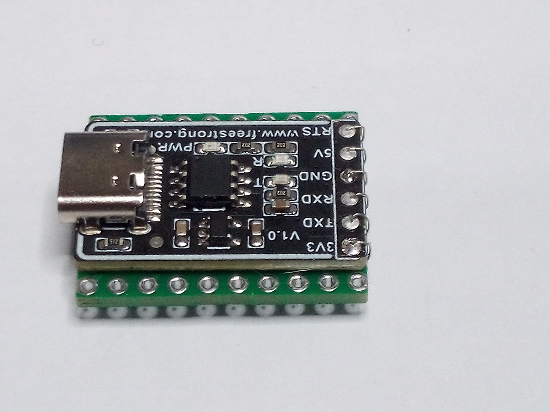

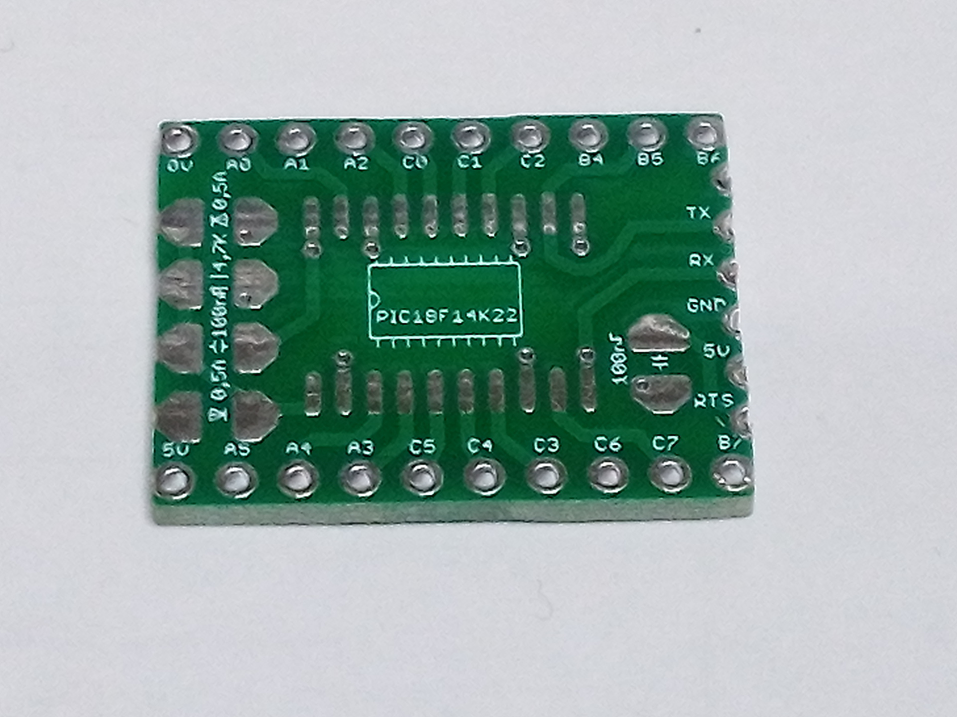

Azzal kezdeném, hogy régóta keresek PIC18F14K22-eshez bootloadert.
Kevés sikerrel. Vagy két hónapja kaptam egy találatot, de az sem működött.
Végül sikerült működésre bírni.

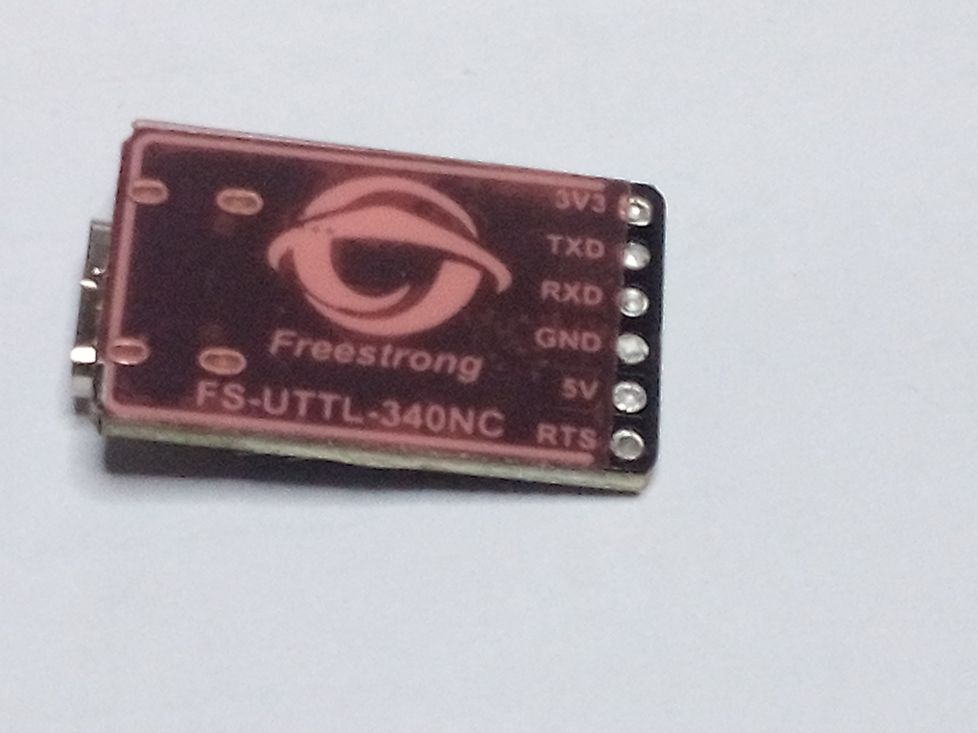

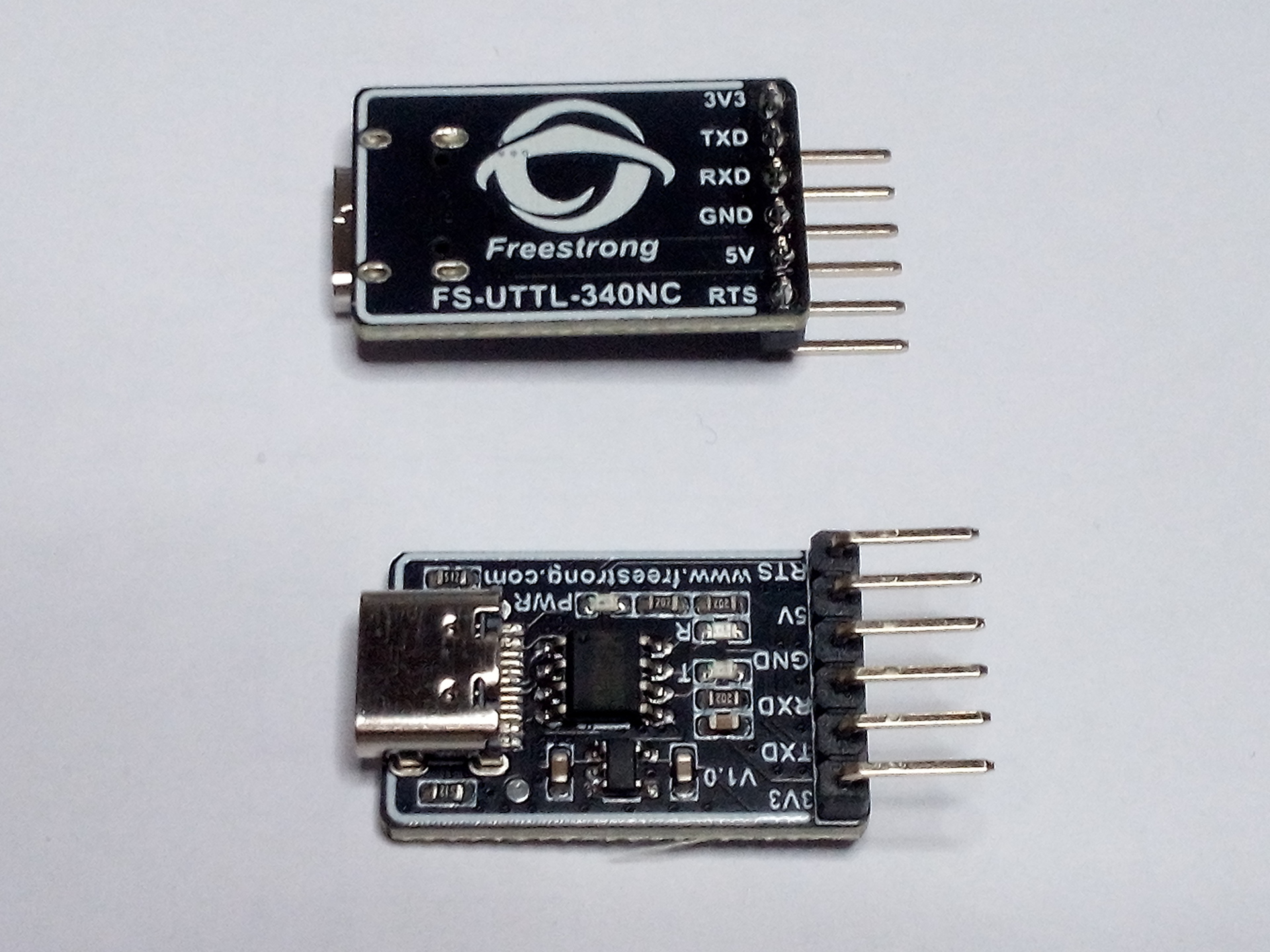

Elkezdtem keresgélni CH340 alapú USB-TTL átalakítót, ami kisebb méretű ennél.
Végül találtam, és minő boldogság, még a reset jelet is kiadja. (1-es kép)
Ekkor kaptam vérszemet, és az Arduino nano mintájára megalkottam a saját "PIC nano"-mat.
Terveztem egy nyákot, amit legyártattam kínában.
Az átalakítóból kiszedtem a csatlakozósort, és kétoldalas ragasztóval (3-as kép) hozzáragasztottam a PIC paneljéhez. Az 5-ös képen jól látszik, a két panel elektromos összekötése.
A PIC-re csatlakoztatható táp és az átalakító által adott táp diódával le van választva.
A hex feltöltéséhez a TinyBLD1.9.8-as verzióját használom.
10 darabot gyártottam, ez nekem most egy ideig elég lesz. A saját munkámat nem számolva, (lévén hobbi) darabja mindennel együtt 2000Ft-ra jött ki.
Az utolsó képet a méret miatt egy Arduino nano-val együtt fotóztam.

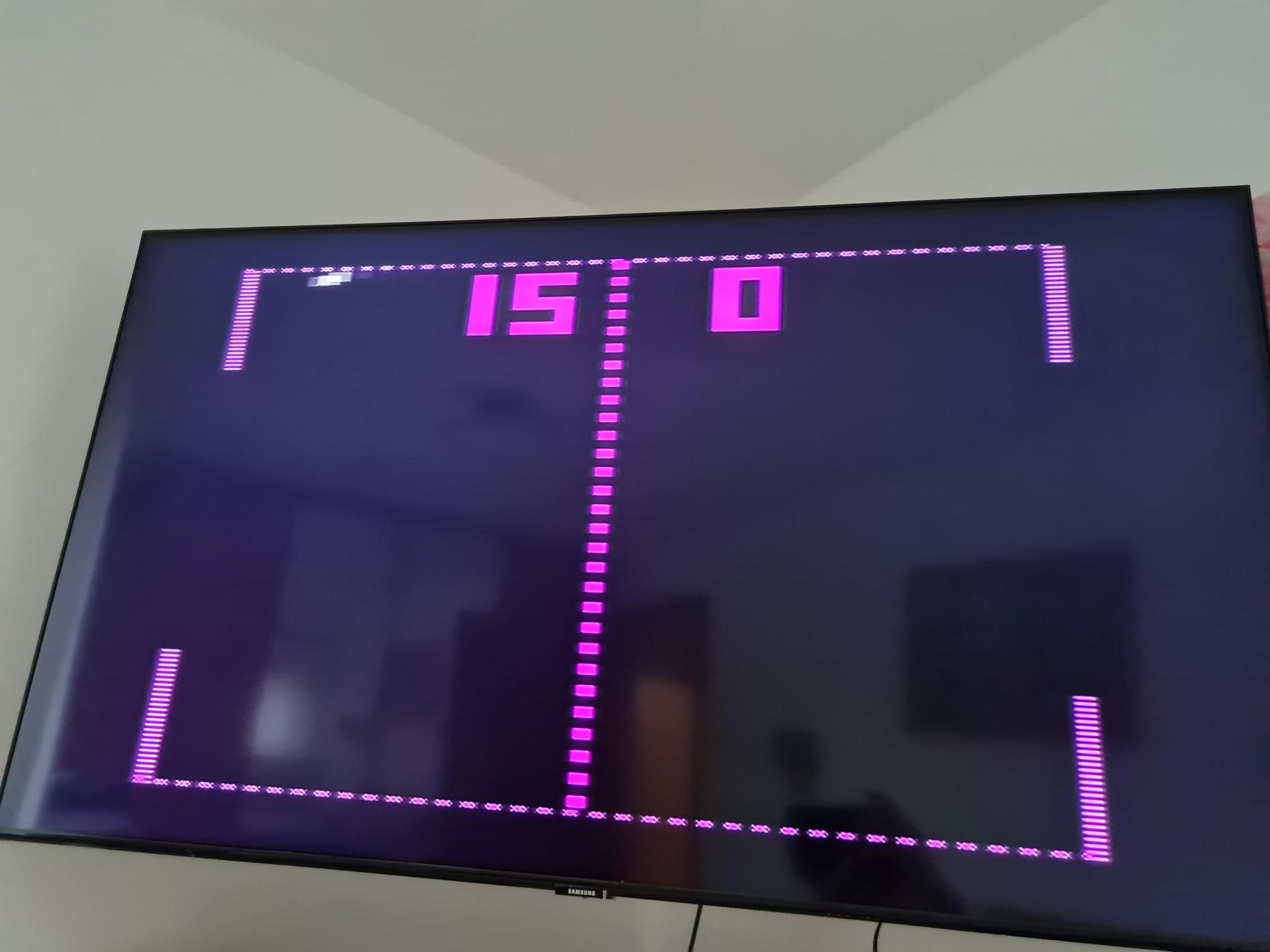

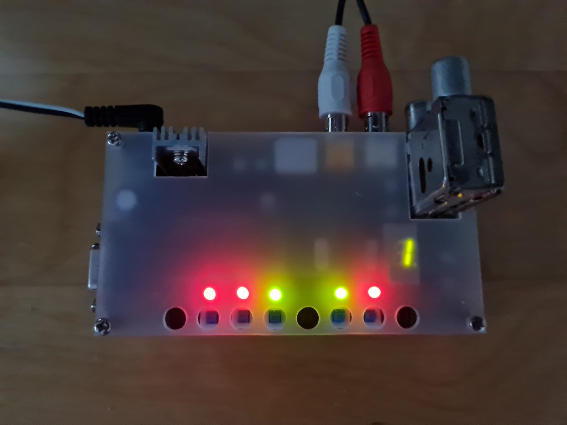

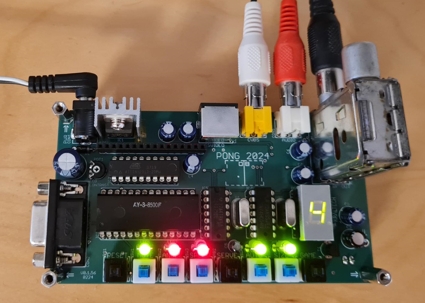

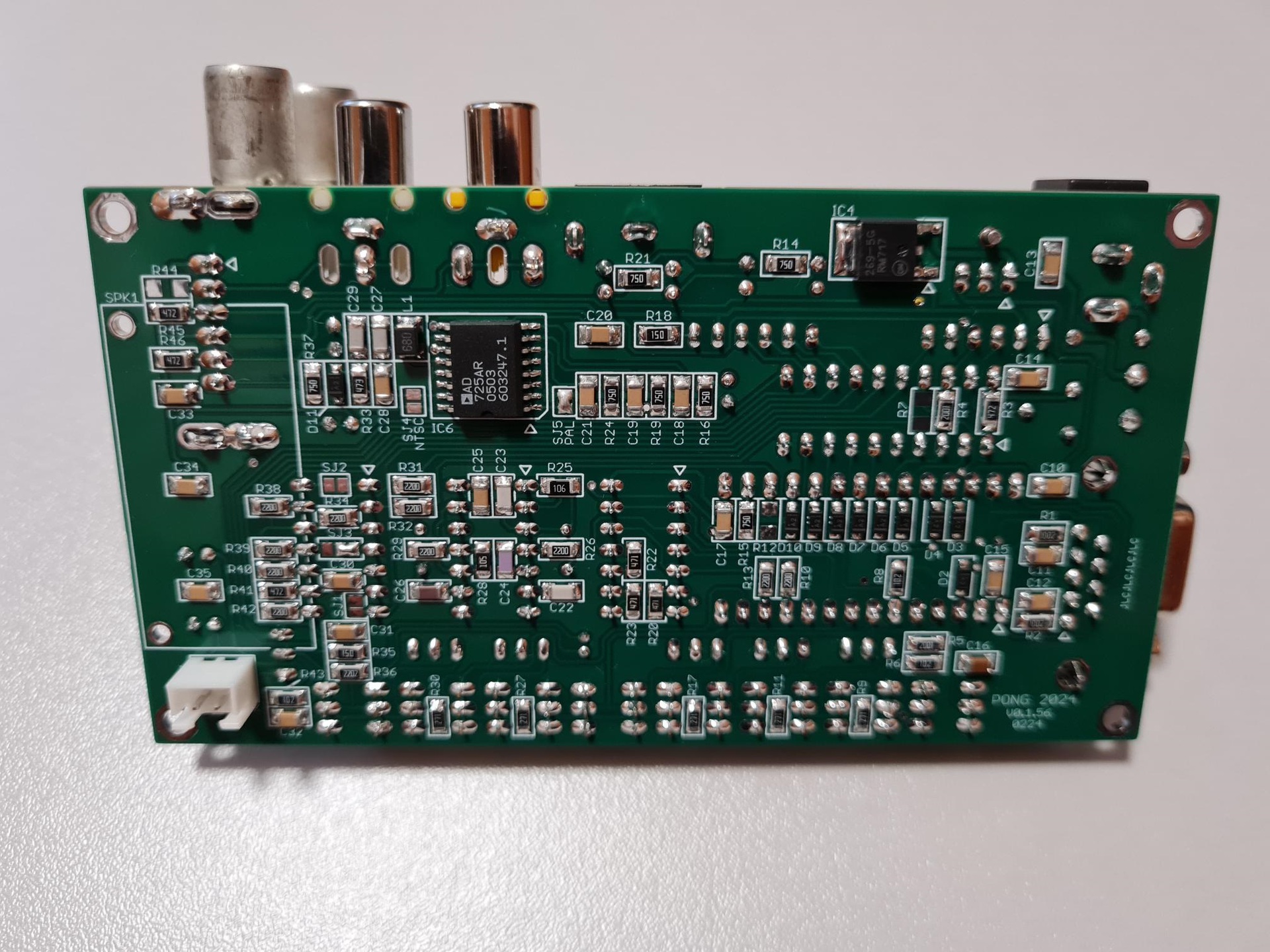

Pong (aka TV-játék) AY-3-8500-zal, ha már lúd, legyen kövér alapon:
- színes
- kompozit, S-video és RF kimenet (hanggal)
- hangszóró kimenet
- hang némítható
- játékválasztás és kijelzés AVR-rel
- játékválasztásnál csipogás összegezve a játék hangjával
- TIL302 (és láb kompatibilis), TIL311 és HD44780 LCD kijelzők támogatása
- kapcsolók állapota kétszínű ledekkel visszajelezve

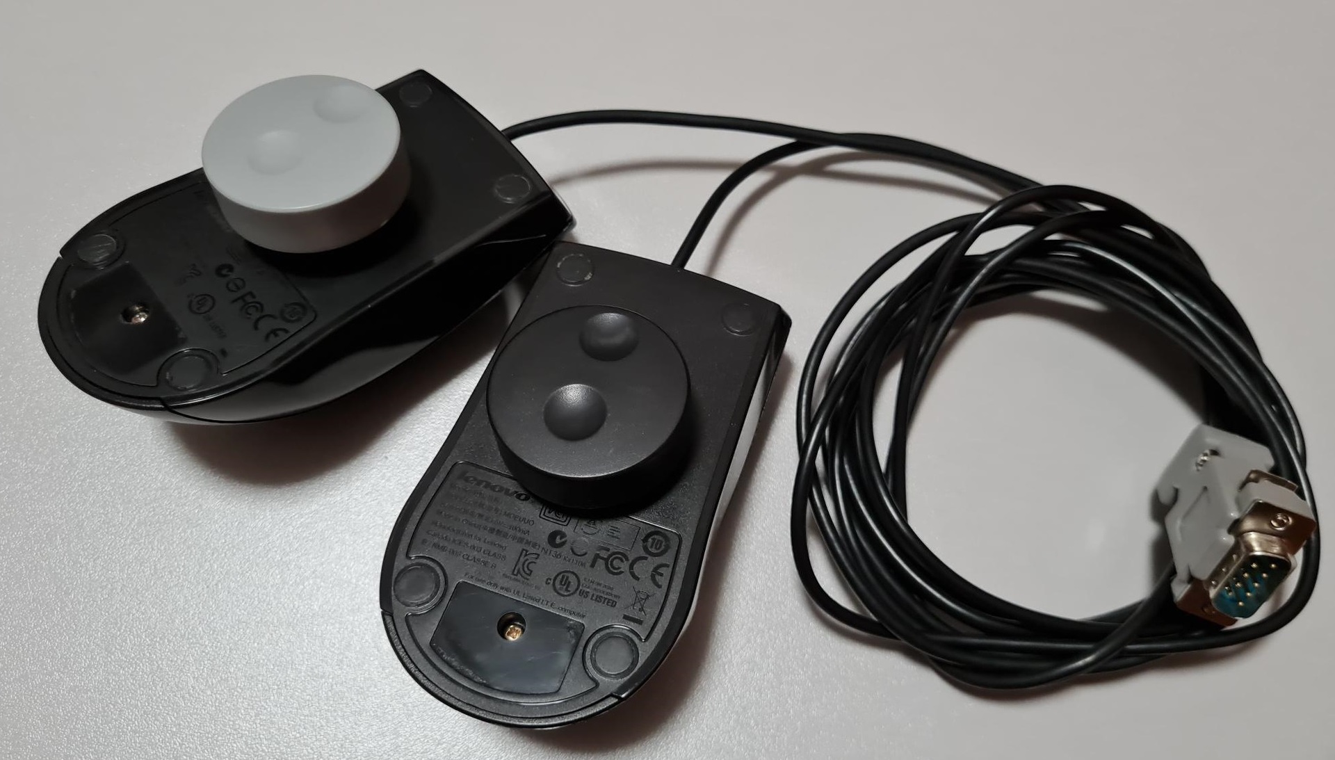

- "kontroller"-ként döglött egereket használtam, a gombjaikkal lehet adogatni kézi adogatás esetén
- pisztolybemenetek szintén a csatlakozón elérhetők
- ami nincs benne: villogó kék led
A hozzászólás módosítva: Márc 4, 2024
(#) Suba53 válasza A_senki hozzászólására (») Márc 4, 2024 1 / 2
Ekkora munkát bele fektetni egy ilyen őskövületbe !!
Ez csak hobbi project lehet.
Amúgy gratulálok, szép munka.
(#) A_senki válasza Suba53 hozzászólására (») Márc 4, 2024 / 1
Eredetileg tesztert akartam csinálni AY-hoz. Aztán a dolgok ott kezdtek rosszra fordulni, amikor nem találtam normális méretű yaxley-t a játékválasztáshoz. Meg amikor találtam egy csík AD725-öt a szekrényben.
(#) Jonni válasza A_senki hozzászólására (») Márc 4, 2024 / 1
Elég kövér lett a lúd
(#) bbatka válasza A_senki hozzászólására (») Márc 5, 2024 /
Úgy látom az AD725-ök ára már jó magas.

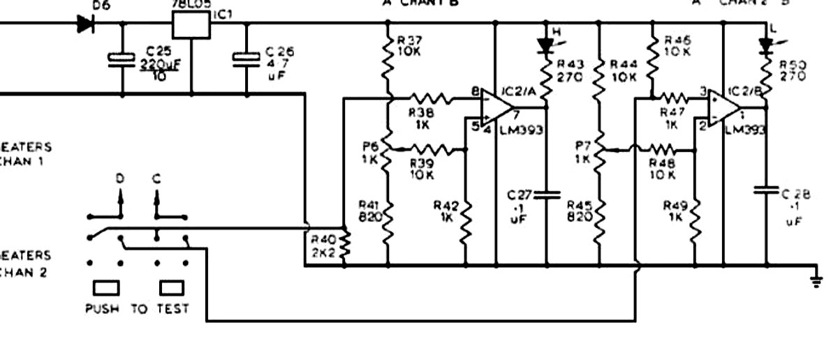

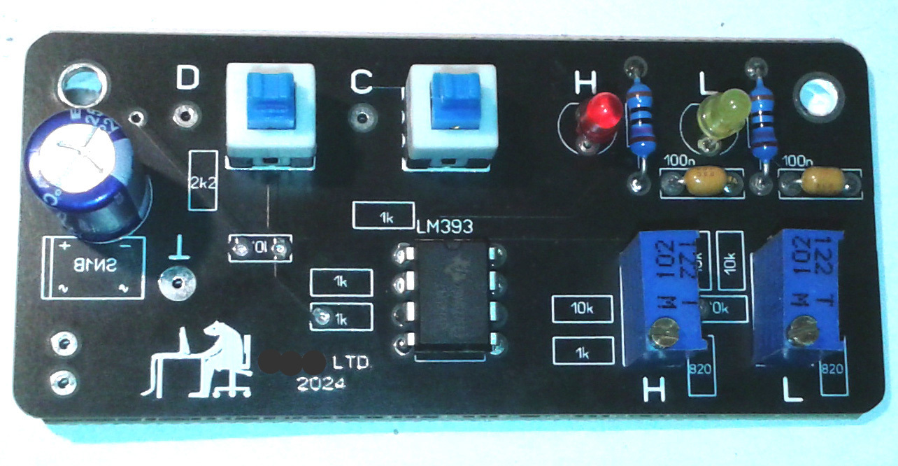

Nosztalgia, reneszánsz, játszódás...megfelelő aláhúzandó.
Régóta akartam, aztán nemrég nekifogtam elkészíteni a Radford STA25-35 erősítőben alkalmazott nyugalmi csőáram figyelő kis apparátot. Az először megfelelő áramra állítottak figyelése, után állításának segítője ez a kis 33x72 mm-es áramkör. Mint a sémán, 2 végcső egyenként választható, tesztelhető a nyomógombokkal. H magasabb, L alacsonyabb a megkívánt áramnál. Az 5x3 db nyákocskáért 1.800.-Ftot kellett leperkálni...
