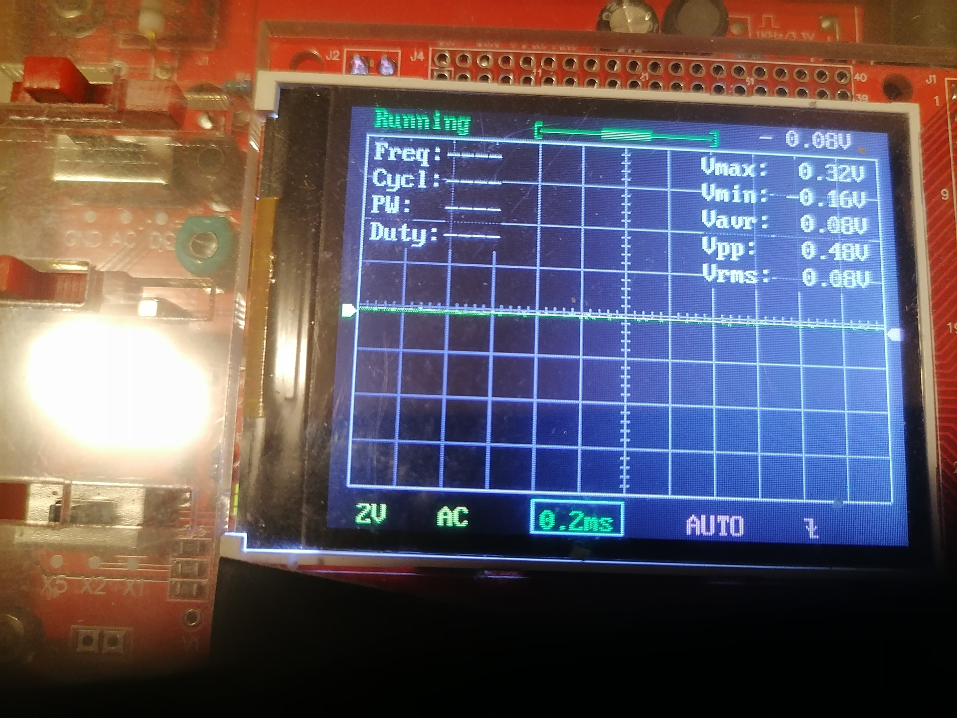

Vettem egy kitet képen láthatót. Retentő zajos mindenkinél ilyen? Én jelenleg 2 db 18650 liion celárol táplálom. A hozzászólás módosítva: Máj 5, 2024
Zárd rövidre a bemenetet, akkor is zajos?
Az enyém a csatolt képeken. Elvileg ugyanazt a beállítást alkalmaztam, mint a tiéd. A külső doboza kissé karcos és poros, de használatban van!
![]() Én 9V-ról hajtom. A hozzászólás módosítva: Máj 5, 2024
Ez teljesen normális, az összes olcsó DSO ilyen.
