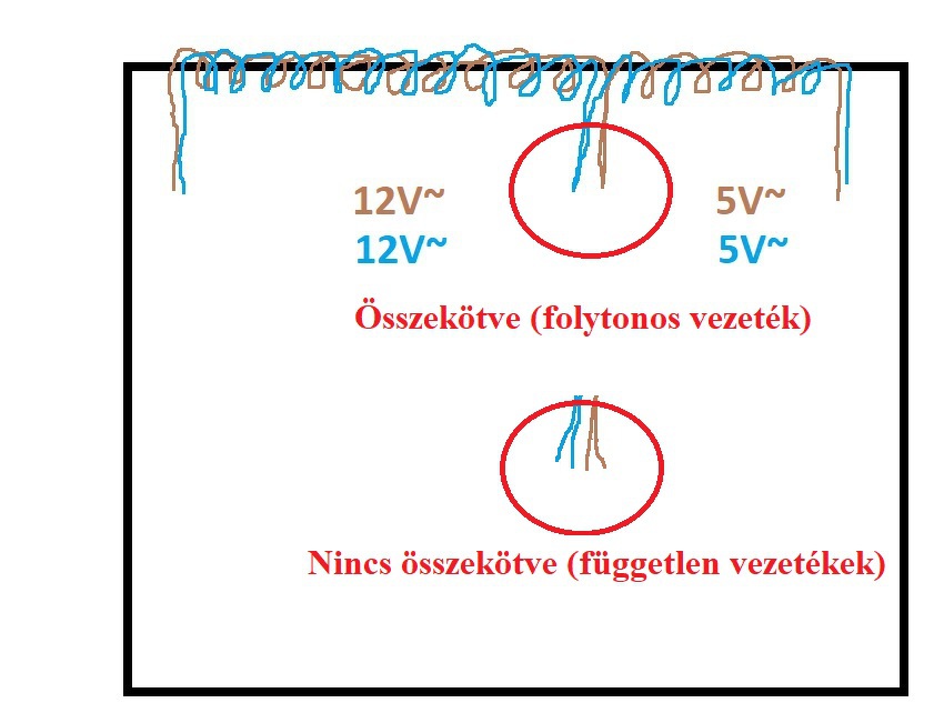

(#) erbe válasza rookie hozzászólására (») Máj 26, 2024 /
De lehet, de a Nulla pont nem lesz földfüggetlen, hanem közös lesz a két feszültségnek,
Ha fontos, hogy független legyen, akkor nem kell középen összekötni és két híd kell az egyenirányításhoz.

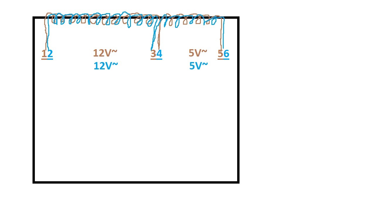

(#) rookie válasza erbe hozzászólására (») Máj 26, 2024 /
Beszámoztam a rajzon a kivezetéseket, újra csatolom.
Leírnád, hogyan kötnéd össze őket, hogy létrejöjjön a kapcsolás?
Én a 12V-hoz a 4-est kötném az 1-eshez, és akkor a 2-3 közt megvan a 2x 12V, a test lehet a 4 vagy 1.
A 17V-hoz a 6-ost kéne az 1-eshez kötni, és a 2-5 közt lenne a 2x 17V, test a 6 vagy 1.
Viszont így a 4 és 6 közt rövidzárban vagyok! Tehát ez nem működik. Hogy lehetne ezt megfelelően végrehajtani?
(#) erbe válasza rookie hozzászólására (») Máj 26, 2024 / 1
Vagy úgy, hogy az egyik 5 V-osnak megbontod a kötését és átkötöd a 12 V-os tekercs másik végére, vagy úgy, hogy külön tekercsre külön graetzeket raksz. Ez utóbbi egyszerűbb. Még rajzolni se kell.
(#) lazsi válasza rookie hozzászólására (») Máj 26, 2024 / 1
Ha alapból össze van kötve a két tekercs bárhol és azt nem lehet megbontani (mert úgy lett elkészítve), akkor esélytelen, hogy bármi mást kihozz belőle.
Ha az egyik tekercs 1-3-5, a másik 2-4-6, és a kettő között alapból nincs semmi összekötés, az már előny. Jól értem, hogy ez a kiindulás?
Ha a 12-0-12 és a 17-0-17 egyszerre kell, akkor az ebben a kialakításban valóban lehetetlen. Ahhoz úgy kell(ett volna) tekercselni legalább az egyik (de inkább mindkét) szálat, hogy 5-7-5 V legyen (vagyis tekercsenként nem 1, hanem 2 megcsapolással), és akkor az 1-6 összekötésével megkapható egyszerre mindkét variáció.
Ha vagy az egyik, vagy a másik kialakítás kell, de sosem egyidőben, akkor szükség (lehetőség) szerint kapcsolóval vagy relével kell átkapcsolni a két konfigurációt.
Amennyiben +- 12V és +- 17V egyenfeszültségre van szükséged, akkor viszont sokféle lehetőséged van azt kialakítani, de ugye te váltakozó feszültséget szeretnél (legalábbis az írásod alapján én erre tippelek, szemben Erbe kollégával...).
Ha megírod, hogy milyen célra szeretnéd használni, akkor lehetséges, hogy könnyebben adunk jó ötletet...
(#) Ódenka válasza rookie hozzászólására (») Máj 26, 2024 / 1
Lehet. Összekötöd a 12V-os tekercsek egyik végét, ez lesz a nulla pont. Az 5 voltos tekercseket a 12Vos két szabad véghez kötöd és lesz 17-12-0-12-17. Mindezeket fázishelyesen kell kötni, az 5V-osakat, mert olyan is lehet egyik, vagy mindkét végén a nullához képest, hogy 7 Voltokat mérhetsz, vagyis nem hozzáadódik, hanem levonódik az 5Volt a 12V-ból...
Az első verzió bevált, működik. Ez jó tipp volt, köszönöm!
(a második túl sok plusz alkatrészt és helyet igényelt volna graetzestül, kondistul.)

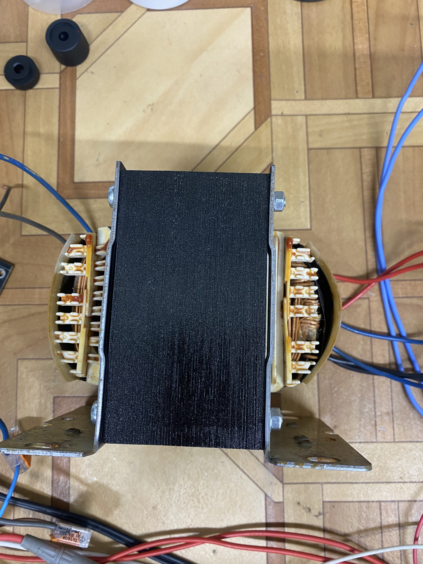

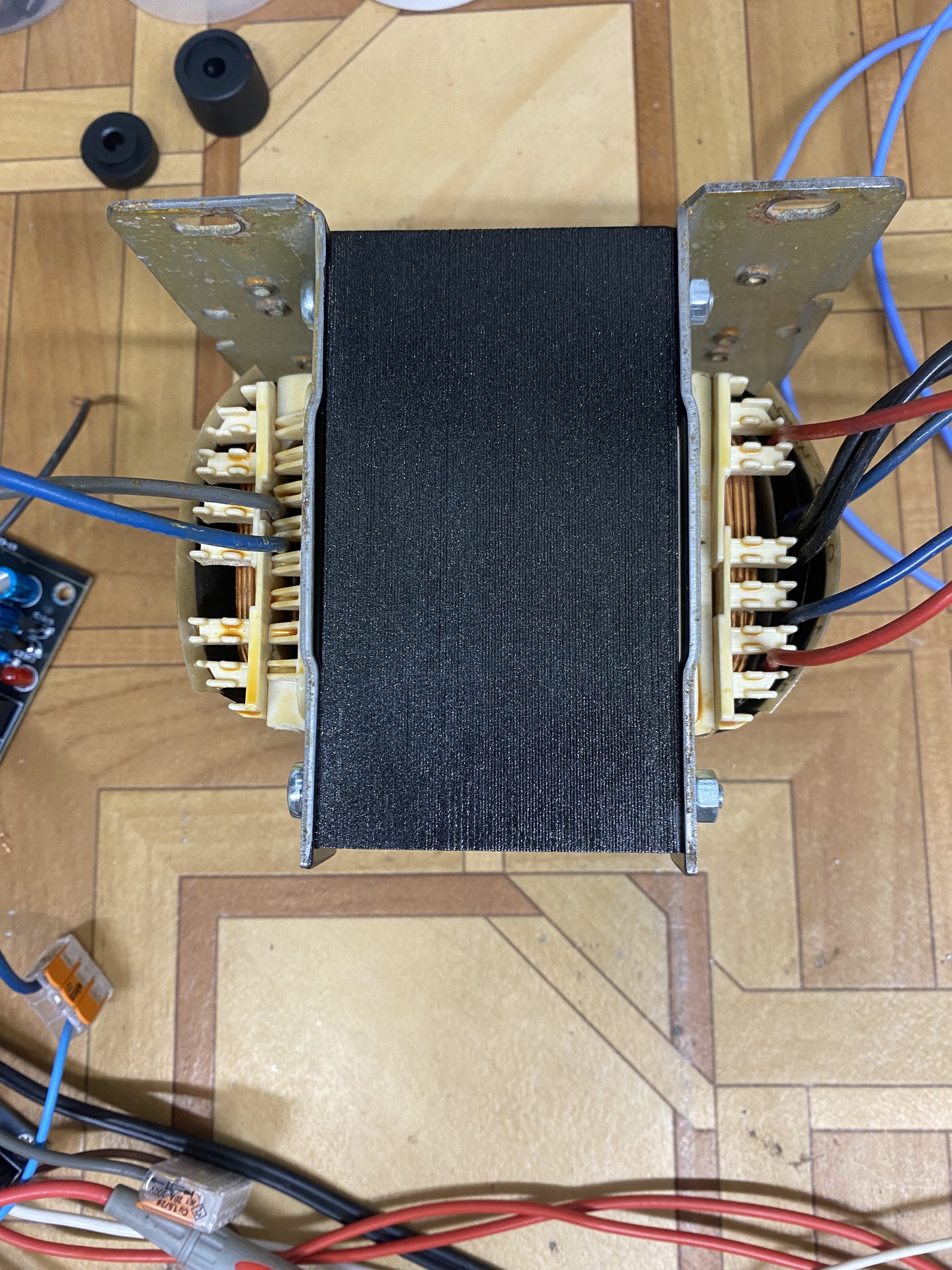

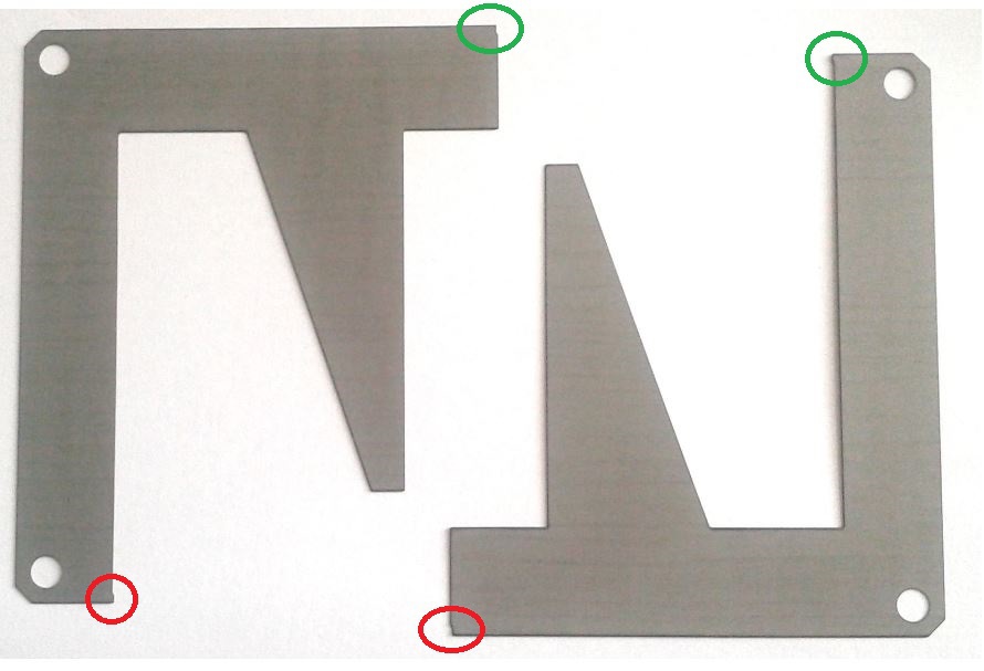

Aki már szerelt ilyen alakú lemezekkel, várom a tapasztalatokat.
Most bevasalnék néhány opt-t és ezek kerültek sorra, lásd képen. A régi "M" vasakat a Gyártó nem csinálja, így ezekkel kell trafókat összeraknom. A képen látható kis alakos kialakítások pozitív-negatív kialakítása szolgál a lemezek helyes összekapcsolódására. A trafót páros lemezberakással próbálom megtölteni, de problémás a laza lemezek ellenkezése az alakos kialakításoknál. Egy valakit ismerek eddig, aki használt ilyeneket, Ő a kiszámolt, teljes vaskeresztmetszet magasságának megfelelő 2 részletbe, ellentétesen bedugta a vasakat és utána finoman gumikalapáccsal összeszekírozta a lemez kötegeket egymással. Ha az alakos részek nem kapcsolódnak helyesen, légrés marad a ferde nyelv részeken és a lemezelés úgy fals. El tudom képzelni, hogy gyári belemezelésnél is hasonlóan történik, de kérdem, hátha valaki már csinált ilyent és hogyan sikerült.

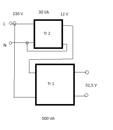

(#) erbe válasza gaga0915 hozzászólására (») Jún 11, 2024 /
A trafók primer oldalán szembe lehet kapcsolni kis segédtrafónak a szekunderét. Ki lehet számolni, mekkora érték kell a beállításhoz. Akár pontosan 50-50 V-ra is be lehet "centizni".

(#) erbe válasza gaga0915 hozzászólására (») Jún 13, 2024 /
Néhány tucat alkalommal már leírtuk itt a fórumon. Korábban neked is megírtam, csak szóban. Itt van képen is. A segédtrafó 12 V-ja kivonódik a főtrafó bemenő feszültségéből és ennek megfelelően csökken a kimenő is.

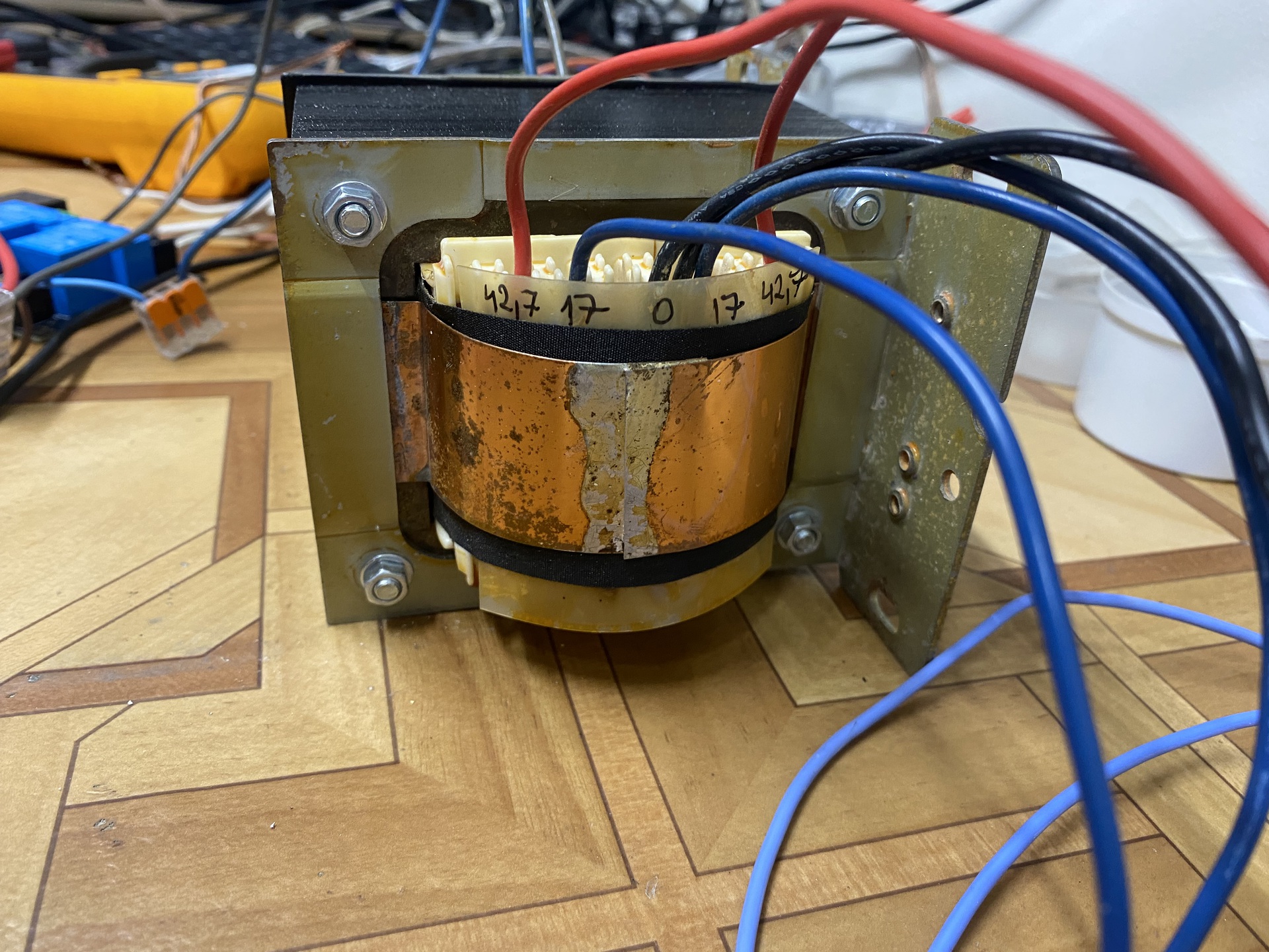

Nem vettem észre, hogy írta volna, milyenek a trafók. Azt se tudjuk, van-e bármilyen maradék lyuk vagy hézag.
gaga0915:
Pl. fénykép nem ártana.

Fotók:
Látod, ilyen képek alapján szóba se került volna a trafók megbontása. Ennél csak az általam javasolt megoldás használható.
De nem muszáj elhinni, hogy ezek a kis trafók 500 W-ot tudnak.
Ellenben ha leméred a primer és szekunder tekercsek ellenállásait, elég jó közelítéssel meg tudjuk mondani, mekkora terhelésnél mennyi lesz a hatásfoka. Hangerősítőbe nem igazán szokás ventillátorokat rakni. Zajos.
