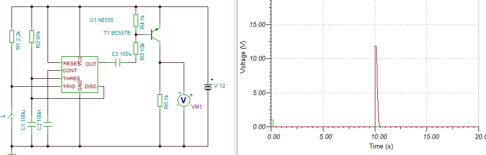

Hello! Ha erre gondoltál. Feltétel, hogy a nyomógombot ne nyomd 10 másodpernél tovább.

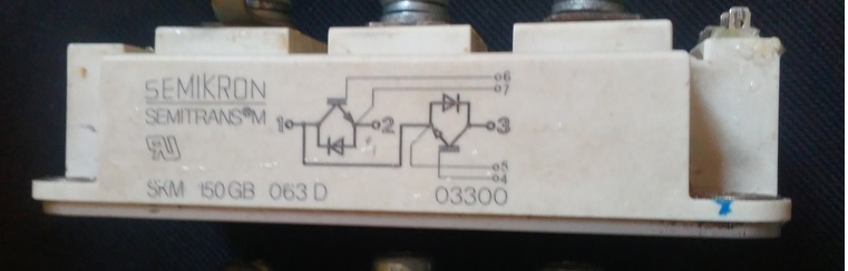

Az IGBT modulon a rajzon nekem úgy tűnik, hogy a tranzisztor hiába zár le, védődiódákon akkor is átmegy a váltóáram, hogy is van ez?
(#) proli007 válasza pont hozzászólására (») Jún 12, 2024 / 1
Hello! Úgy, hogy az IGBT nem váltóárammal működik..

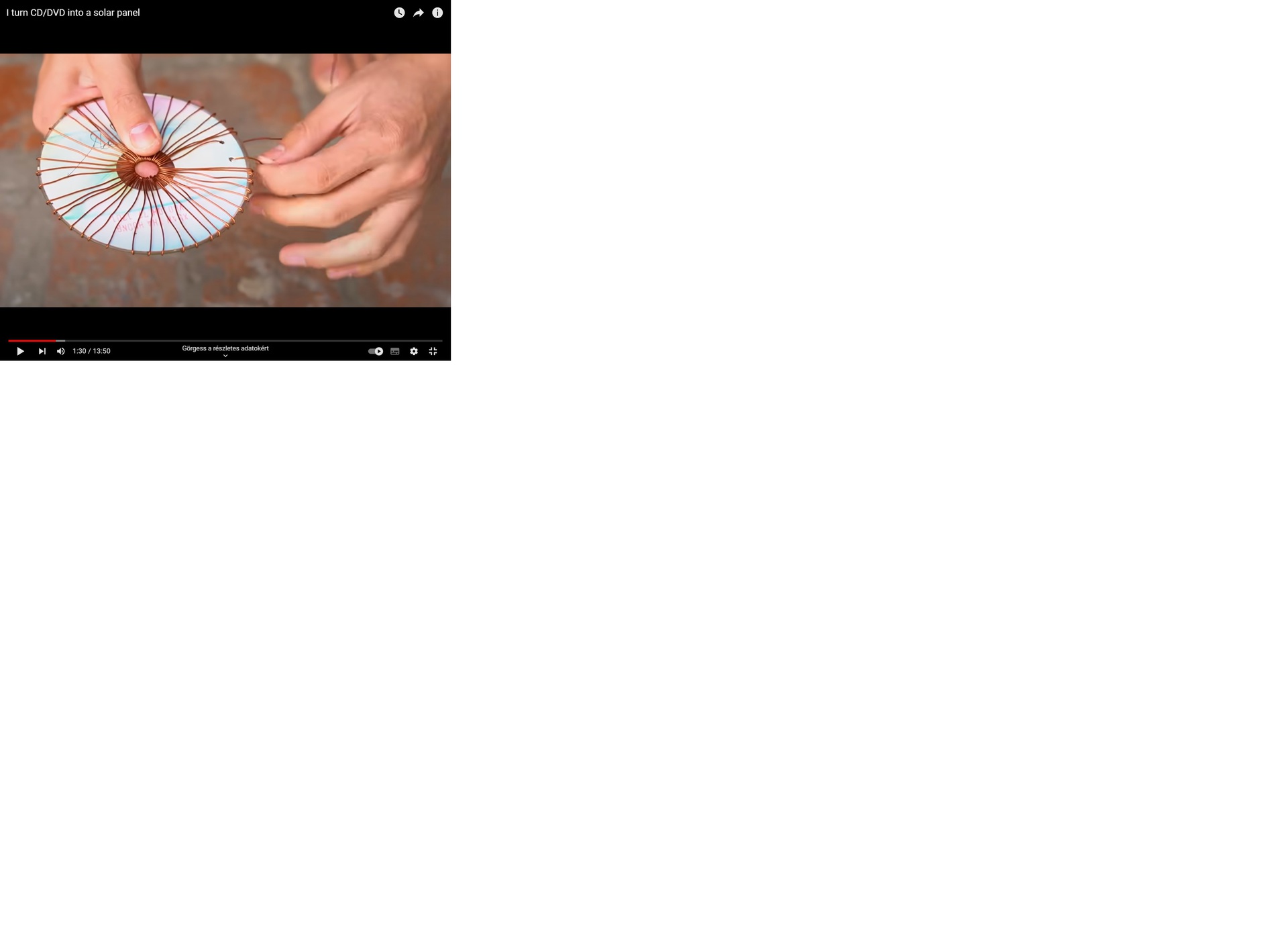

(#) Fats Domino hozzászólása Jún 27, 2024 /
Interneten láttam, hogy CD lemezeket sugárirányban rézdróttal befonva 15-20 hurkot készített, és ezzel napelemet gyártott a tag. Ez talán egy marhaság...vagy nem?
A hozzászólás módosítva: Jún 27, 2024
(#) kendre256 válasza Fats Domino hozzászólására (») Jún 27, 2024 / 1
Marhaság, de jó sokan kattintanak rá, ebből van pénze a videó készítőjének.
