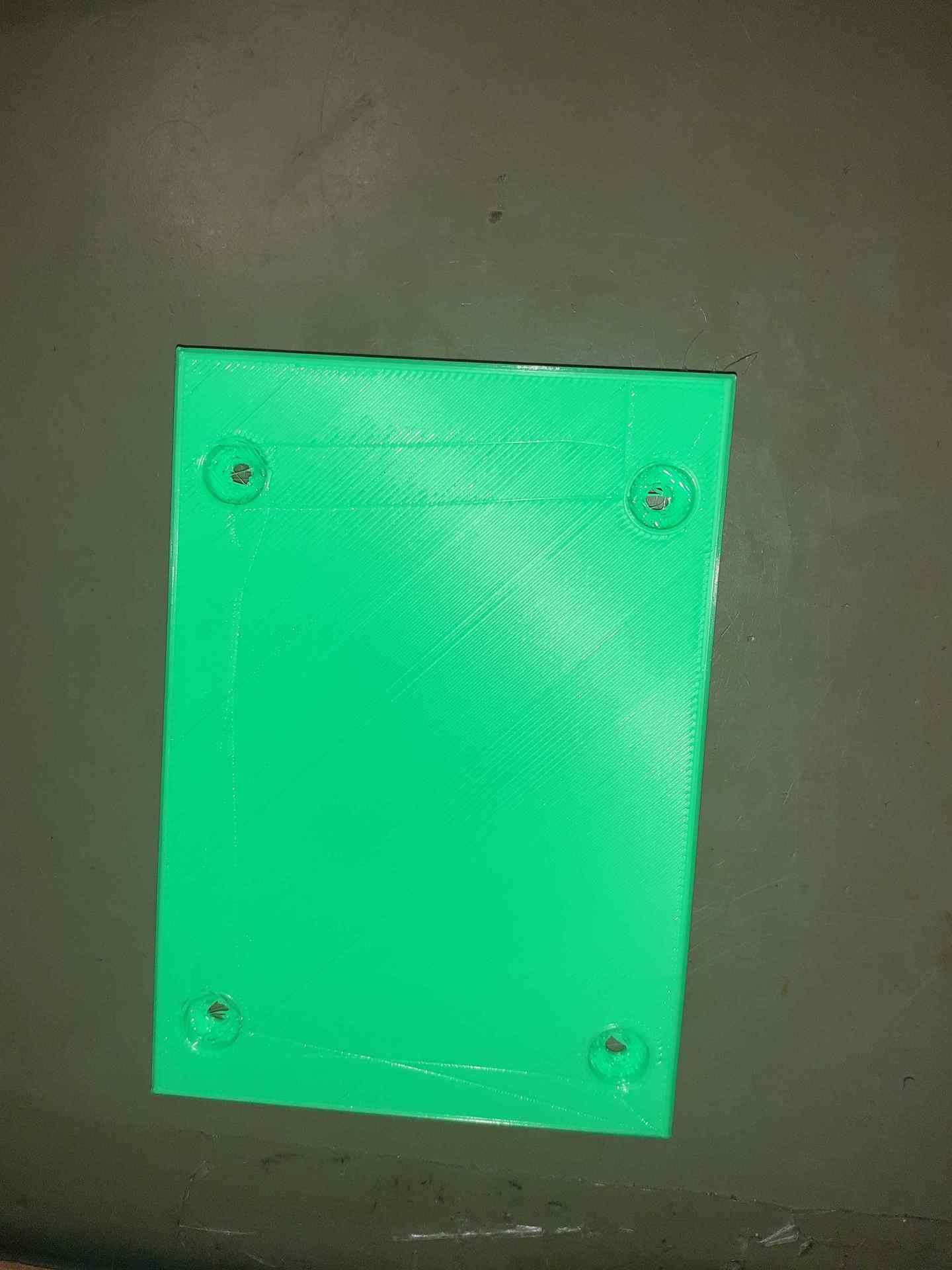

(#) elektromos válasza Massawa hozzászólására (») Jún 21, 2024 /
Nos letöltöttem a Repetier nevű programot ami szépen meg is mutatja, hogy hol vannak azok a kis vékony vonalak. Úgy látom, hogy ezt a hibát nem lehet kiküszöbölni, vagyis nem találtam meg a Cura programban.
(#) elektromos válasza elektromos hozzászólására (») Jún 21, 2024 /
Itt egy elkezdett doboz alj, és látni azokat a kis vékony vonalakat amit bele tesz a Cura.
(#) Massawa válasza elektromos hozzászólására (») Jún 21, 2024 /
Nem ismerem a programot talan tanulmányoznod kellene mit jelentenek azok a zöld vonalak. A slicer a felsö felületet átlalában simára csinálja a fej a fal vastagságtól függöen 4-5x is simára fejezi be a felületet és utolag nincs általában semmi oka arra, hogy ilyen mozgásokat csináljon, hacsak valahol a széleken nem kell további rétegeket csinálnia. Szoval azt kellene kideriteni mire vannak azok a mozgások ( ha már kész a felület felsö oldala). Szerintem amit látsz az a fej mozgása amivel nincs is baj hiszen valahogyan oda kell mennia a munkadarabra és a lyukakat is meg kell csinálnia. Ezt a Curaban is lehet látni, csak be kell állitani mit mutasson. Amit nem kellene csinálnia az az, hogy ilyenkor adjon anyagot. De szerintem ha bekapcsolod alul az utolso réteget ( a képeden 0 ) akkor talán többet fogsz látni.

(#) Régi motoros válasza elektromos hozzászólására (») Jún 21, 2024 /
Az a vékony szál az üresjáratban az extruderből kihúzott szál, ahogy már említették. A szál a tárgyhoz van ragadva, és megnyújtja a szálat cérna vékonyságúra, ahogy húzódik kifelé a szál.
Ott extrudálás nem történik, de mivel túl nagy a fúvóka nyomás, szépen elhúzza a szálat a mozgás.
A megszüntetését is írták már, a visszahúzás mértékét kell növelni első lépésben, de lehet többször is.
Ha ez nem segít, vagy nem elégséges, akkor a Z ugrást is be kell állítani. A hőmérséklet csökkentését én csak legvégső esetben próbálnám, mert az az egész nyomatra hatással lesz.
Köszönöm, de már nem kell kipróbálni! A megoldás a Z-hop engedélyezése, és 2 mm távolságot kellett beállítani. Van ám öröm egyenlőre
Nálam a Z-hop mindig be volt kapcsolva, eddig nem is igen foglakoztam vele. De akkor neked nem szálat huzott hanem csak felkarcolta a felületet.

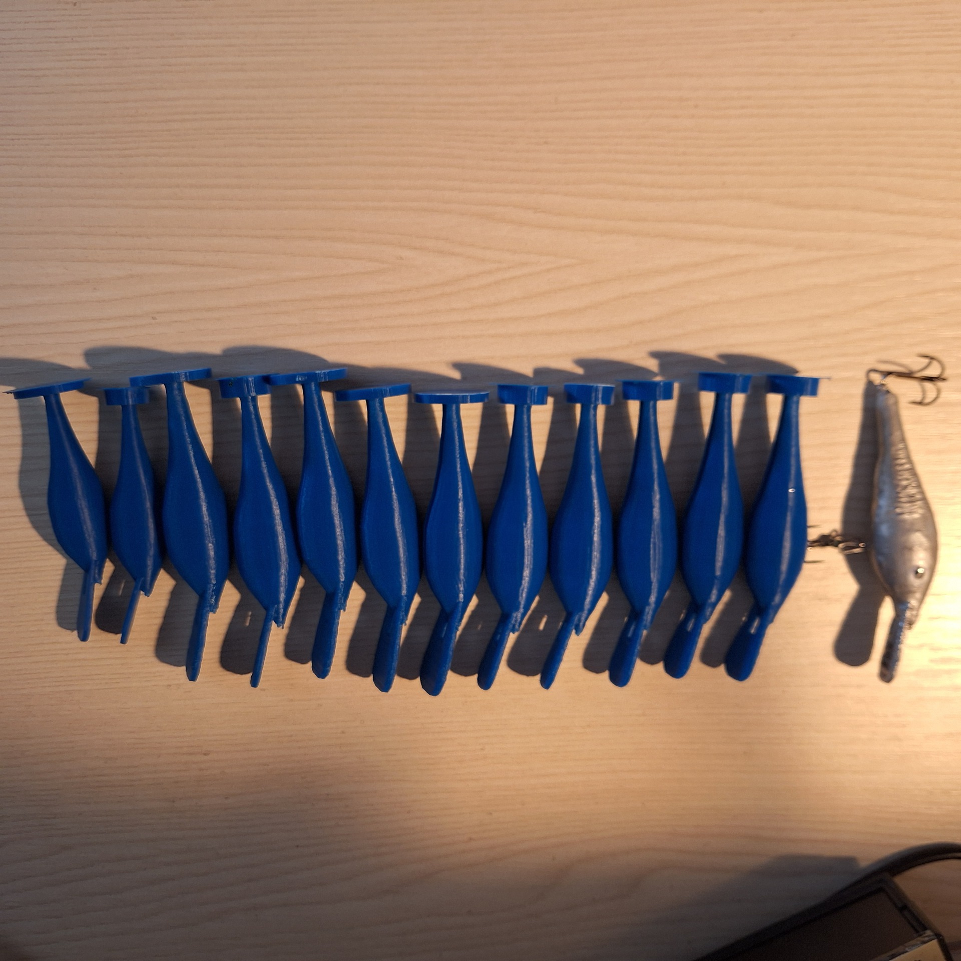

(#) bbatka hozzászólása Jún 24, 2024 /
A hétvégi termés. Sunlu ABS anyagból nyomtatva. A szürkeszínű hal Hertz ABS anyagból lett nyomtatva, a Sunlu-ból nyomtatottal ellentétben rétegződési hibával. Még a festés+műgyanta után is kitapintható. Ugyanabból az NC fájlból lettek nyomtatva.
