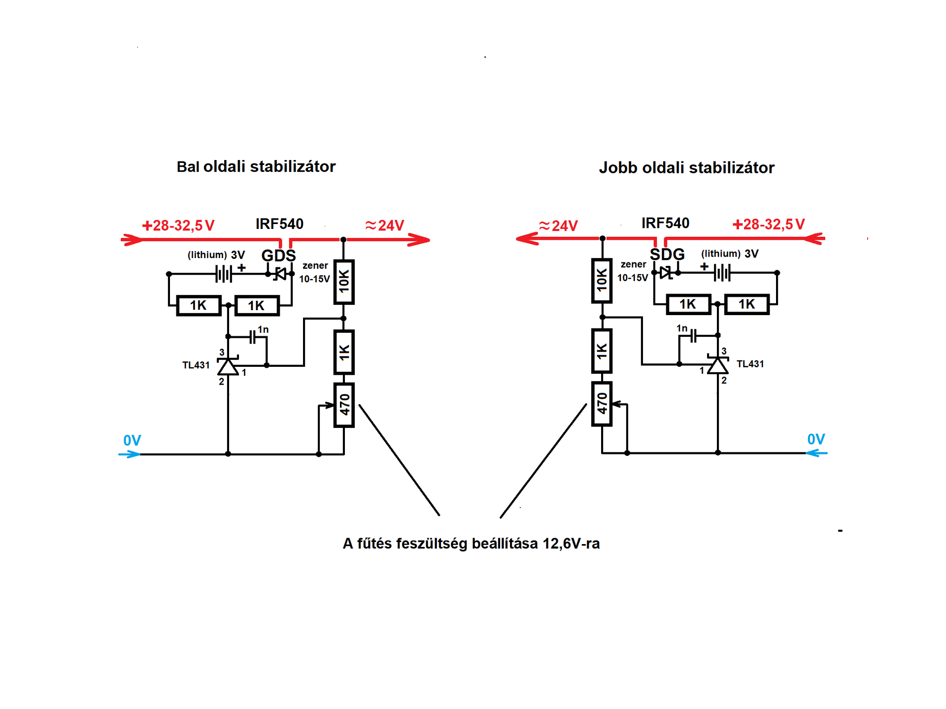

Kedves mentorom jelezte, hogy nem jó a stab FET bekötése! Ezt korrigálnám!
Az a helyzet, hogy a stabilizátor sem az én termékem. De arra emlékszem, hogy Béla azt mondta, hogy válasszak az 530, és az 540 között. Az előbbi többet tud magasban, de nagyobb a torzítása az analizátor szerint, még a második valamivel kevesebb magasban, de kisebb a torzítása. Ezért választottam azt. Az elképzelésed szerinti FET-nek milyen lenne ebben a visszacsatolás nélküli áramkörben a viselkedése a modellezés szerint, azt nem tudom. De nem zárkózom el, hogy utána nézel és azután teszel javaslatot...
Csöves szakikat kérdezem. Megszokott dolog a cső fűtőszálát ellenállásnak használni?
Itt az IRF540 SOURCE követő kapcsolásban a FET SOURCE ellenállása a fűtőszál. Ami ugye vörös izzásig van hevítve általában. Mi a helyzet a zajjal? A zaj a hőmérséklet növelésével erősen nő, itt meg a vörös izzásig hevített fűtőszál a munka ellenállás. Jólvanezígy?

De itt ez a munkaellenállás. A rajta keletkezett tetemes termikus zaj direktben kijut a kimenetre. Ez nem szempont?

Dehogy jó. Kell nekem munkából hszaérve rögtön rajzolni. Mindjárt javítom.

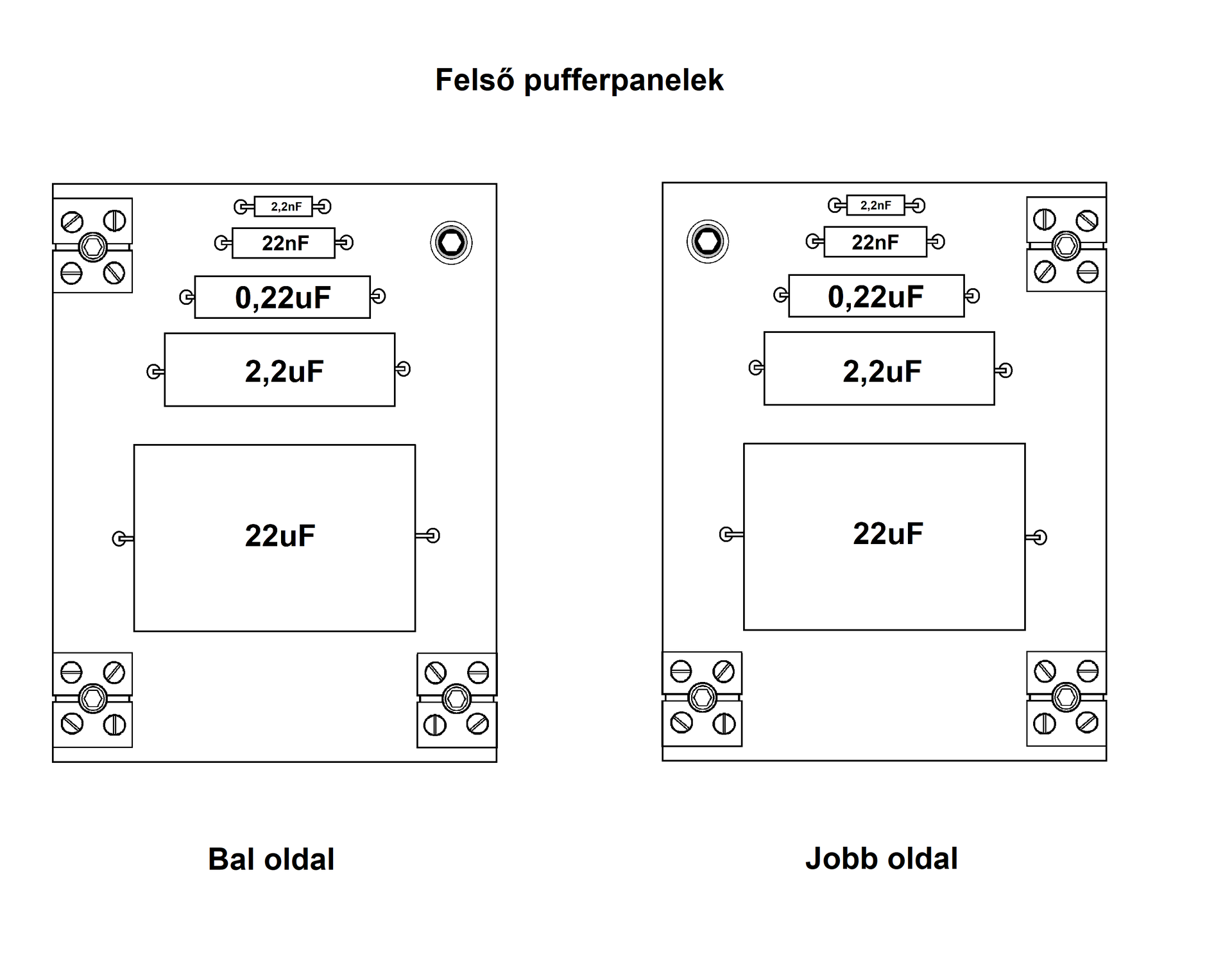

Nem maradtál le semmiről, még a bordamechanika sincs meg egészen.
Tisztázandó a kis kavalkád tápügyben... Az történt, hogy véletlen (vagy direkt?), szóval felcseréltem a D, és az S FET lábakat. Aztán meg kedves mentorom jónak látta a zener diódát a lithium pozitív kivezetéséről a mínuszba tenni, hogy kisebb legyen a szivárgás esélye.
Én meg átrajzoltam magamnak az eredeti rajzolmányom alakjába, mivel az jobban követhető számomra. Hogy a korom, vagy a két stroke-om, de nekem így fekszik jobban.

Kedves mentorom vette a fáradságot, és leszimulált pár FET-et. Ezt írta: 300 Ohmos fülessel bármelyik fet megfelelne, de 32 Ohmos esetén jönnek a gondok. 0 dB (775mV) kimeneti feszültségre vonatkoztatom az adatokat Az első szám a -3dB-es töréspontot jelzi, a másik pedig a torzítást %-ban. IRF540: 40kHz 0,03% IRF530: 70kHz 0,03% IRF520: 95kHz 0,08% IRF510: 110kHz 0,1% IRF610: 120kHz 0,12% Akit érdekel eldöntheti, hogy neki melyik felelne meg jobban.
Nem tudjuk ki a mentorod, de ha Bálának ezt a rajzát akartad átrajzolni, akkor ott látok eltéréseket.
Bocs, hogy ezt mondom, de én nem javasoltam semmit... csak kérdeztem.

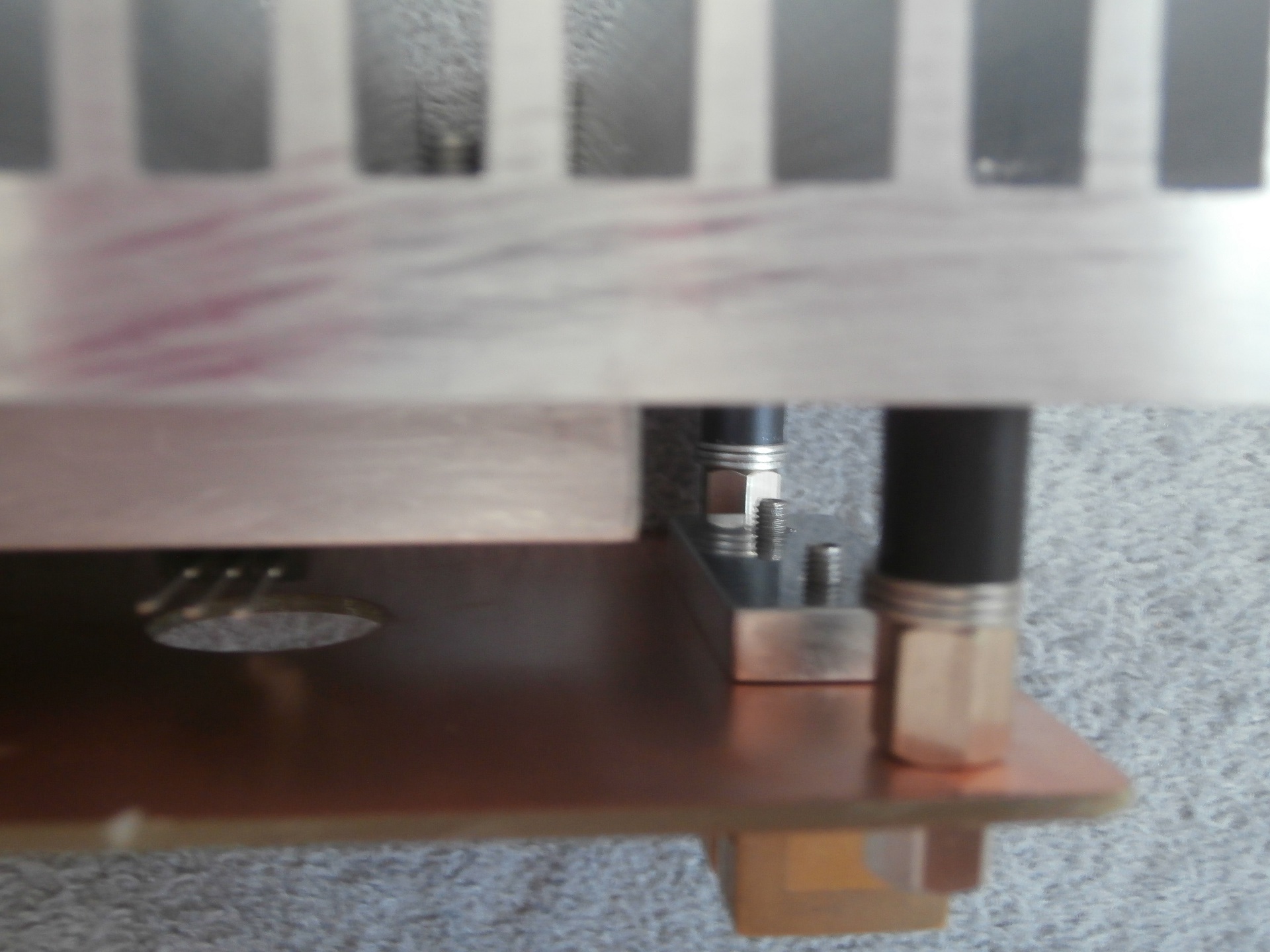

El is kezdtem a vásárolt anyagok alkalmazását. A hűtőborda témában már jeleztem a stabilizátor hűtőbordájának felszerelési módját. Most sor került a panel felszerelésére. A mechanika nagyja így megvan. Ugyan a két 2mm-es tömör vezeték tehermentesítője még nincs felszerelve, de a borda méretének megfelelőségének (hőelvezetés) vizsgálatához erre még nincs szükség. |
