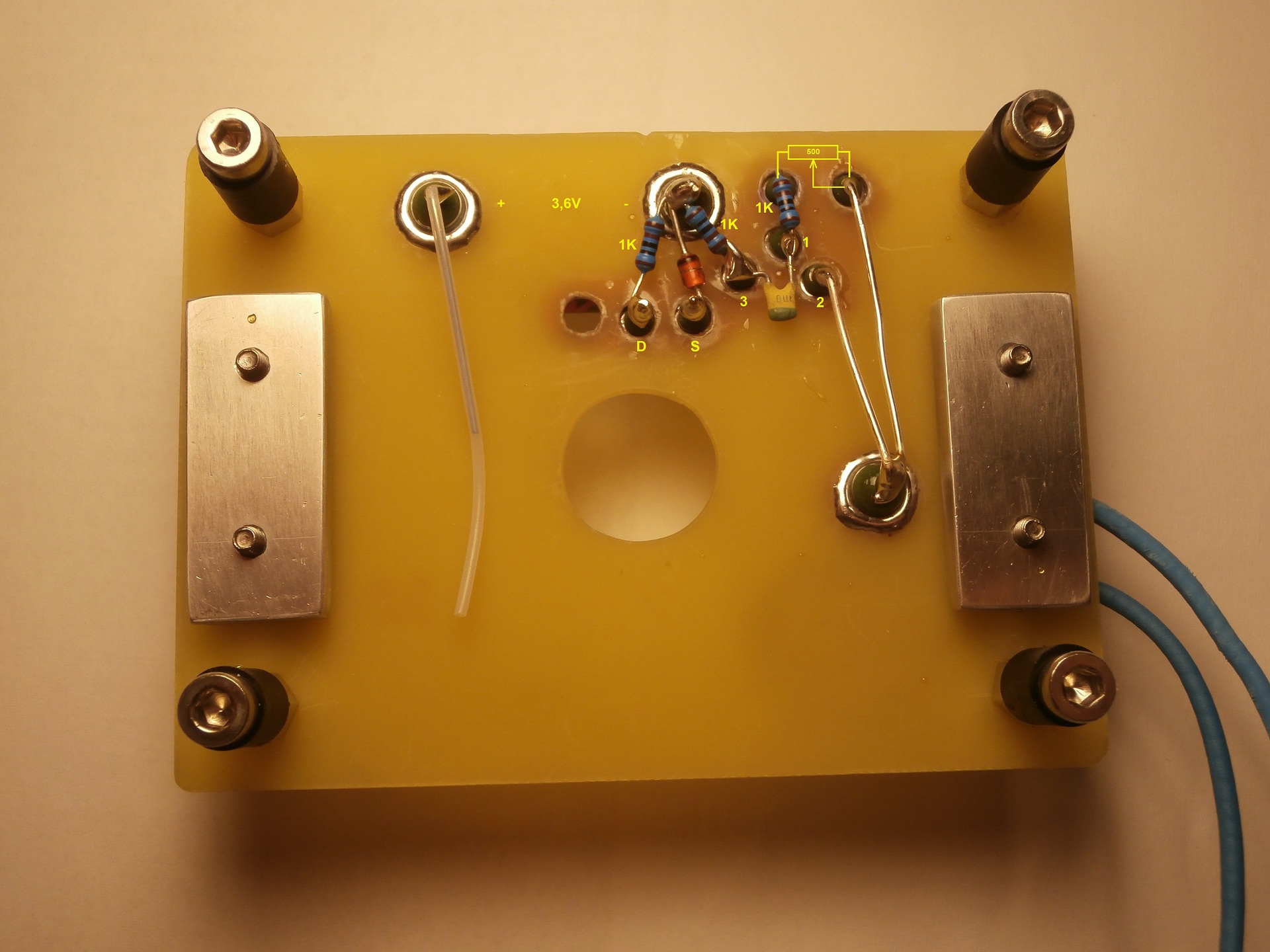

(#) mek-elek válasza mek-elek hozzászólására (») Hé, 15:19 /
Tisztázandó a kis kavalkád tápügyben... Az történt, hogy véletlen (vagy direkt?), szóval felcseréltem a D, és az S FET lábakat. Aztán meg kedves mentorom jónak látta a zener diódát a lithium pozitív kivezetéséről a mínuszba tenni, hogy kisebb legyen a szivárgás esélye.
Én meg átrajzoltam magamnak az eredeti rajzolmányom alakjába, mivel az jobban követhető számomra. Hogy a korom, vagy a két stroke-om, de nekem így fekszik jobban.

(#) Alkotó válasza mek-elek hozzászólására (») Hé, 15:48 / 1
Nem tudjuk ki a mentorod, de ha Bálának ezt a rajzát akartad átrajzolni, akkor ott látok eltéréseket.

(#) mek-elek válasza Alkotó hozzászólására (») Kedd, 12:33 /
Kedves Alkotó, köszi a segítségedet!
Hiába, ez van...
Javítottam a buta hibámat.

Azzal kezdem, hogy rámértem az elemre, és 0 voltot mutatott. Hát feltettem a nagyítót a fejemre és döbbenten láttam, hogy átlátszó szigetelő cső van rajta. Így én úgy láttam, hogy jó vastag kivezetései vannak. Így jár az aki először vesz a kezébe ilyet. Picit blankolva valamivel több mint 3,6 voltot mértem. Visszavágva felhasználásig majdnem elszégyeltem magam az eladó véleményezése miatt. A V-Cap-nál ilyen probléma nincs, mivel színesek a szigetelők rajta.
El is kezdtem a vásárolt anyagok alkalmazását. A hűtőborda témában már jeleztem a stabilizátor hűtőbordájának felszerelési módját. Most sor került a panel felszerelésére. A mechanika nagyja így megvan. Ugyan a két 2mm-es tömör vezeték tehermentesítője még nincs felszerelve, de a borda méretének megfelelőségének (hőelvezetés) vizsgálatához erre még nincs szükség.
