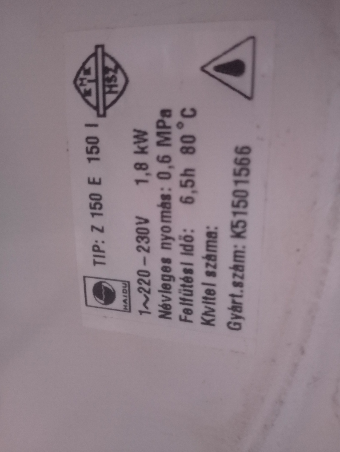

(#) gyuszo válasza Mate78 hozzászólására (») Aug 4, 2024 /
Lefotóztam a 150 literes Hajdu adattábláját. Ezen bizony 1,8kW szerepel.Ennél nagyobbat nem érdemes beletenni, otthoni környezetben. Közösségi helyeknél szoktak betenni nagyobbat, a gyorsabb felfűtési idő miatt. Olyan helyen, ahol esetleg 8-10 fő is fog zuhanyozni rövid időn belül. De ennek ára van. Gyakoribb karbantartás a nagyobb átfolyó áram miatt. Nagyobb hőveszteség, amikor kihasználatlanul van, a hőntartás miatt.

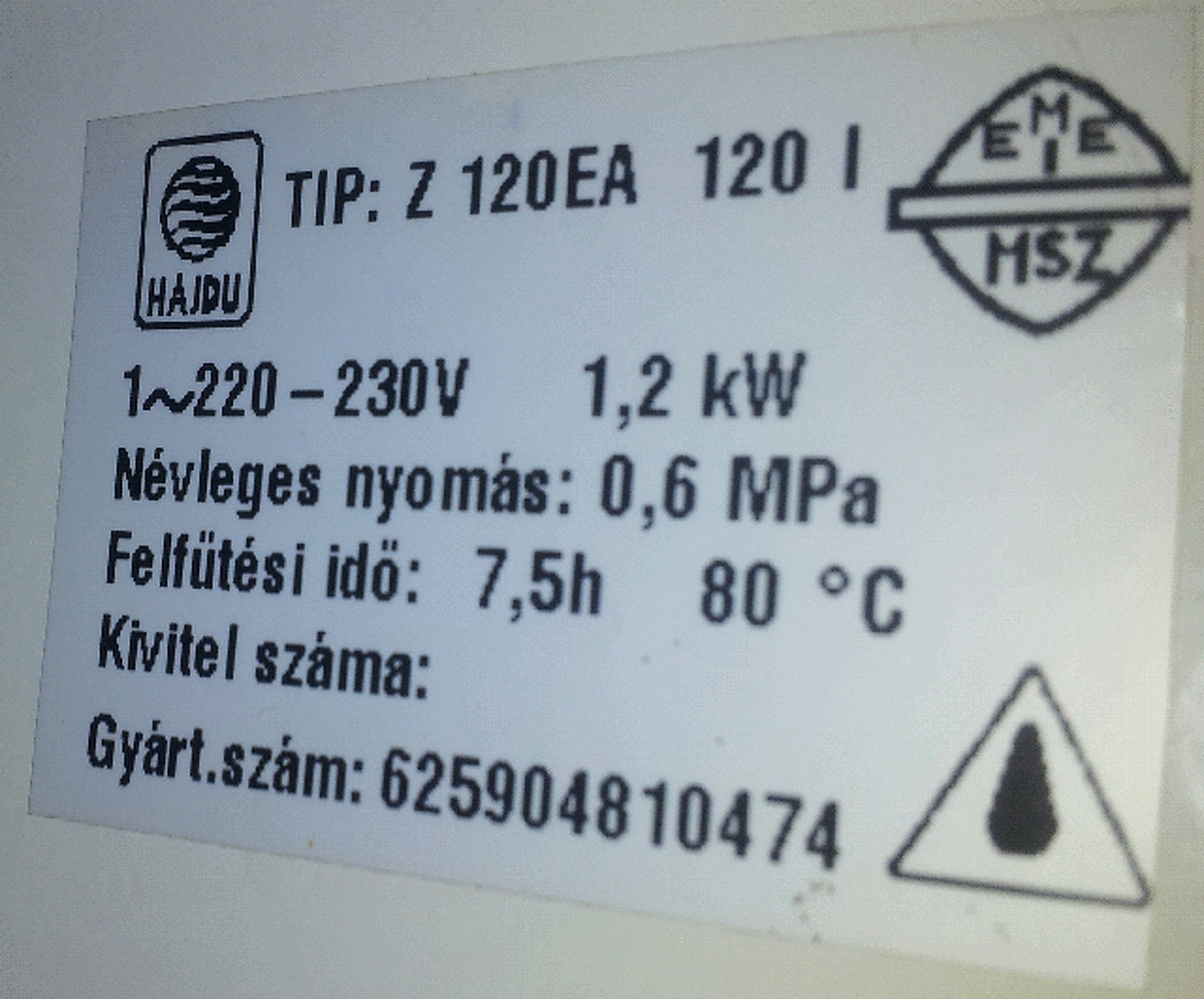

A 2400 W betétet, mint írtam közösségi helyeket használják, ott gyakrabban szükséges a karbantartás emiatt a fokozott igénybevétel miatt. Nyilván nagyobb a vízkőképződés is.
Nagyon sok bojlert javítottam már, tapasztalatból írom.
Otthoni környezetben 150 literes bojlerig bőven elég a 1800 W fűtőbetét.
De itt egy 120 literes adattáblája, ebbe nézd meg, mekkora a betét : 1200 W.

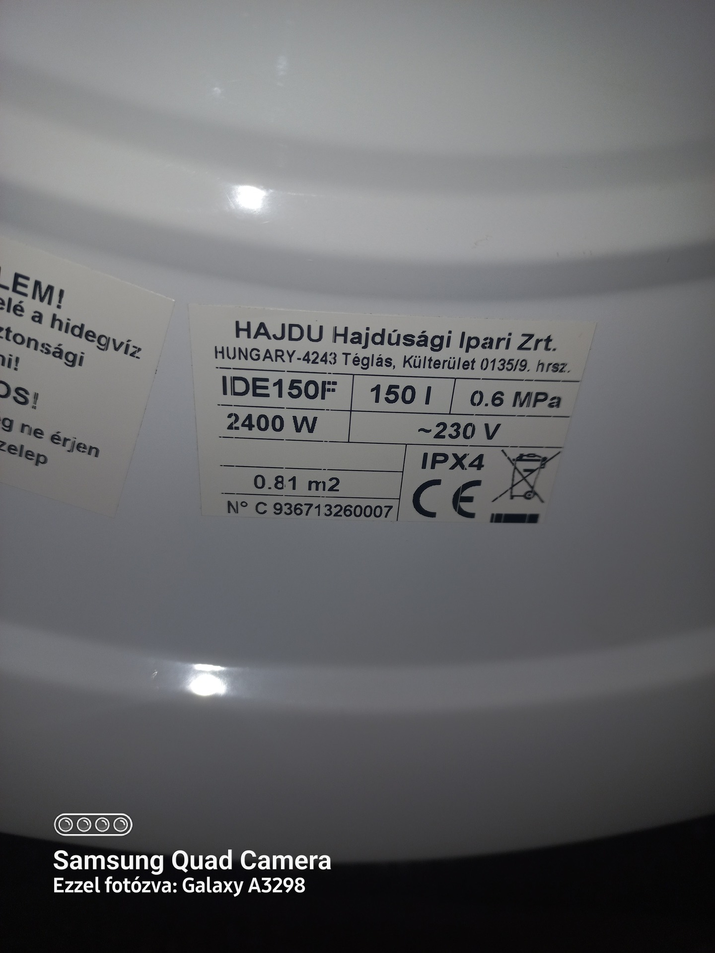

(#) Mate78 válasza gyuszo hozzászólására (») Aug 4, 2024 /
Lefotóztam Neked az adattábláját!
Ebben bizony gyárilag 2400W a betét.
De logikus amit irtál,kivéve a hőveszteség,mert az szerintem nem függ a fűtőszál teljesítményétől.De javíts ki,ha tévedek.
A hozzászólás módosítva: Aug 4, 2024

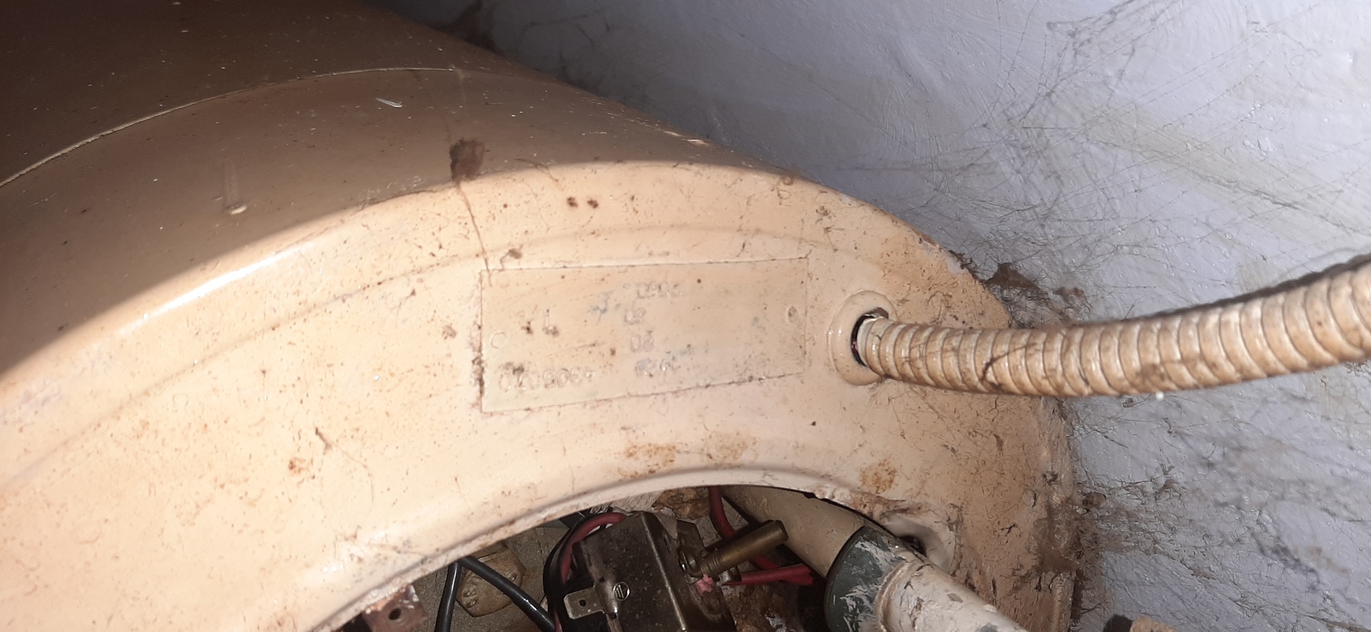

(#) moltam hozzászólása Szept 16, 2024 /
Helo. Felismeri valaki ezt a régi hajdu bojlert? Milyen néven tudok hozzá alkatrészt keresni? Fűtőbetét elpukkant de akkor már kéne tömítés is.

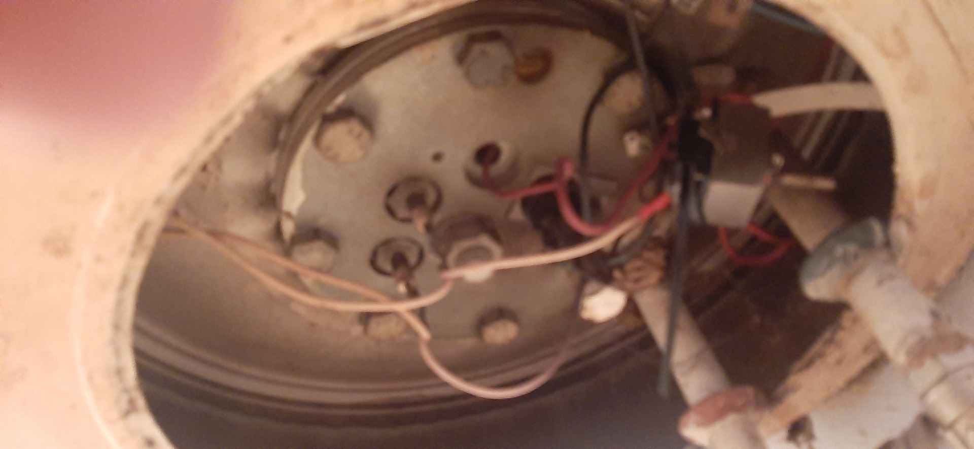

(#) Busz hozzászólása Okt 15, 2024 /
Z120EK-1 érdemes költeni rá?
Talán soha nem karbantartott bojler, 10+ éves, így néz ki a fűtőszál, hőkorlátozó letiltott, illetve a TSE tartó törött, fűtőszálhoz rögzített résznél elporladt.
Szerintem nem olyan vészes a vízkő mennyiség, igaz a fűtőszálat belepte. Merjem ezt még visszatenni?
Hogyan kellene ezt tisztogatni?
Aktív anód viszont teljesen eltűnt... érdemes akkor még egyáltalán foglalkozni vele, vagy lehet akkor tartály is károsodott? Z120 EK-1 típus.

(#) Gafly válasza Busz hozzászólására (») Okt 15, 2024 /
Életemben nem volt villanybojlerem, de ránézésre:
- Bojler test szerkezeti integritását (rozsdás-e belül) csak Te és senki más nem tudja eldönteni.
- Aktív anód mindenképpen pótlandó.
- Tömítés igény szerint, de alapesetben szerintem minden bontás után.
- Fűtőbetét hasonlóképpen. Miután le lett oldva a vízkő, talán okosabbak leszünk.
(#) uniman válasza Busz hozzászólására (») Okt 15, 2024 /
Az anód folyamatosan beleoldódik a vízbe (emiatt nem is alkalmas fogyasztásra a forróvíz). Ha lepattan egy kis zománc zománc a tartály belsejéből, akkor oda lerakódik az anód anyaga, így védi.
Belenézel a belsejébe és kiderül mi a szitu...
Nálam van egy tévesen vásárolt alaplap, anóddal és anódhossabbítóval...a tiédbe is passzolhat.

(#) proli007 válasza Busz hozzászólására (») Okt 15, 2024 /
Hello! Kimosod egy slaggal a tartály belsejét (amúgy is célszerű, hogy ne maradjon az alján vízkődarabok) majd egy zseblámpával belenézel, hogy hogyan áll a korrózió és a melegvíz kivezető csöve. De amíg nem folyik egy bojler, addig használható. Az alaplapot és azon lévő alkatrészeket megvásárolod és újra szereled. Tömítést minden megbontásnál cserélni kell (ez minden vizes munkánál alapszabály ahogy írta Gafly is)! Így jársz a legjobban, mint ha többször le kellene engedni a vizet. Nem tudom, hogy mi az a fém alkatrész, ami a listában nem szerepel.

(#) proli007 válasza uniman hozzászólására (») Okt 15, 2024 /
Én az újat nem ismerem, nálunk és a lányomnál, még a réi van. De ezek az alaplapok vacakok. A zománc alatt a festéket értik, nem a tűzzománcot. Az egyik alaplap csöpögött, és kb 3 hónap után cseréltem. A festék teljesen fel volt rajta hólyagosodva. A sógorom adott egy régi tartályt, kerti zuhanynak. Na abban normális alaplap volt, talán palládiumozva van. Annak a tömítő felületére szépen rá megy a szilikon tömítés (a sima, nem ez a füles), nem lötyög rajta, mint a gatya. Kétévenként tisztítom, mert itt van vízkő rendesen. De már azon is látok korrózió nyomokat.
