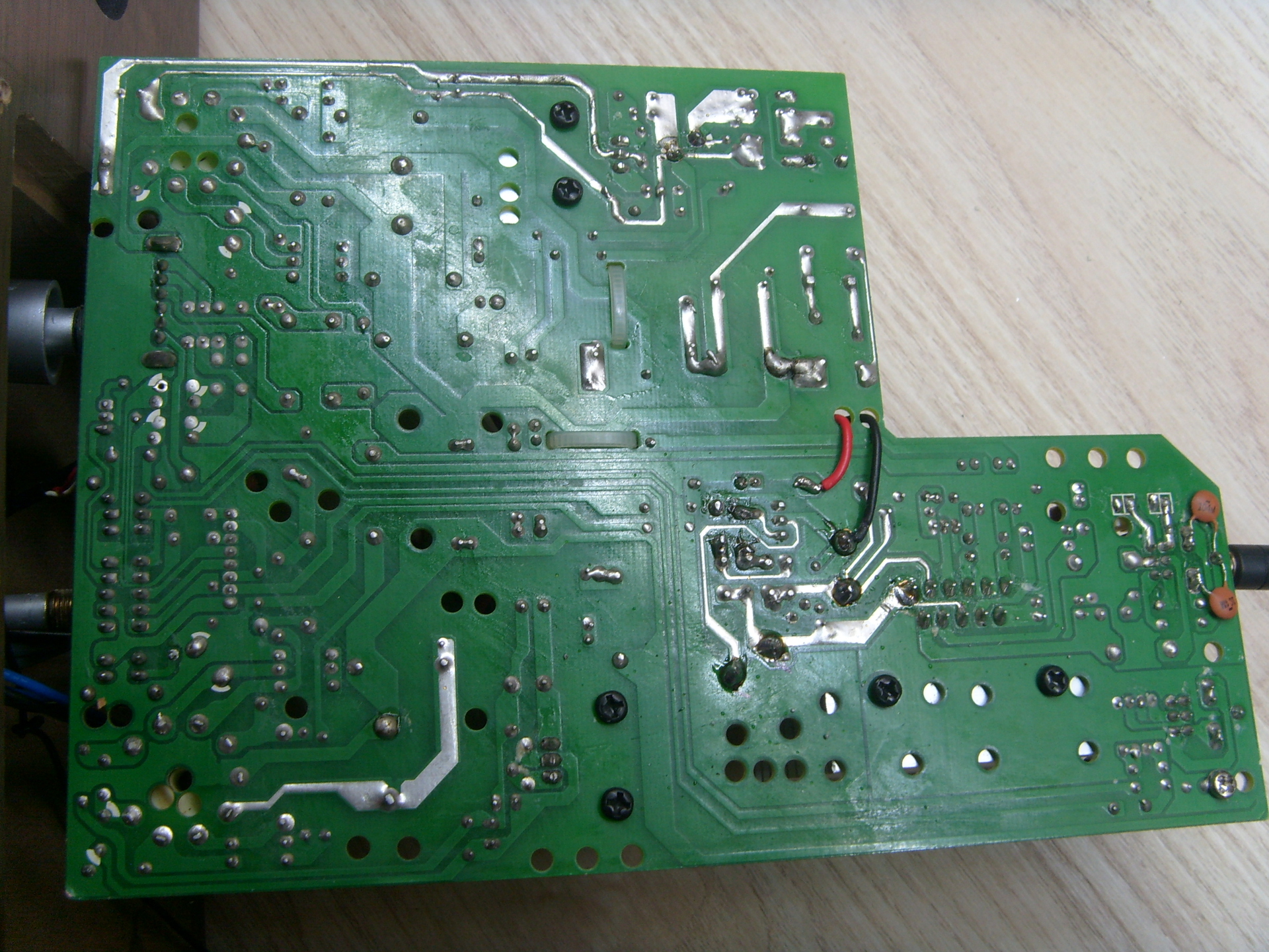

(#) vfd ora válasza szs hozzászólására (») Jan 28, 2024 /
Ezt most nem értem?
(#) reloop válasza szs hozzászólására (») Jan 28, 2024 / 1
Csöves erősítő alulnézetben.
(#) szs válasza reloop hozzászólására (») Jan 28, 2024 /
Hát erről beszéltem (csak nem oly csúnya szavakkal). Díszlet a cső. De (ahogyan fórumtársunk is tapasztalta) zárlatot mégis tud okozni.
Sajnos a zárlatot én okoztam a TDA 7265-os végfok kimeneténél, és ezért mentek ki a végfokhoz tartozó tápegység biztosítékai!
Gondolom csak a "díszlet" miatt van a csöves elő-foknak külön 160V-os egyenirányított és szűrt tápegysége, külön biztosítékkal ellátva.
Valamint a fűtésnek is a 11V-ból egyenirányított és szűrt tápegysége, biztosítékkal is a "díszlet" része!
Az erősítő szól de igen halkan, mivel nem él a "díszlet" csöves elő-fok, nem kap jelenleg feszültséget!
Az továbbra is rejtély hogy hogyan jut jel a végfok IC-re!
Kapcsolási rajz nélkűl elég nehéz!

(#) reloop válasza vfd ora hozzászólására (») Jan 28, 2024 / 1
Ha lefotózod a forrasztási oldalt megfejthetjük a jel útját.
Az elektroncsövek valós működésével kapcsolatban azért vannak kételyeim, mert táp és csőfűtés hiányában az nemhogy kevésbé, vagy egyáltalán nem erősít hanem teljen elzárja a jel útját, tehát a készüléknek ilyenkor némának kéne lennie.

(#) vfd ora válasza reloop hozzászólására (») Jan 28, 2024 /
Holnap lefotózom, mert ennek így nem kellene szólnia!
(#) vfd ora válasza reloop hozzászólására (») Jan 29, 2024 /
Mielőtt nagyon beleméjjednél a nyák elemzésébe, közben kiderült a hiba oka.
Mivel a potmétert mozgatva, nem tekergetve, halk bűgás után vissza jött a skálavilágítás, és megszólalt a rádió. Szépen dolgoznak a "DÍszlet csövek" is, és így a végfok IC is rendesen megvan hajtva! Valószínű nyák, vagy forrasztási hiba lehet. Ahogy elnézem a potméter kétoldali fixáló lába egyben egy átkötés szerepát is betölti, ezért szakadt meg a világítás és a rádió, de mozgatásra néha néha visszajött a helyes működés! Jelenleg szépen szól!

(#) vfd ora válasza szs hozzászólására (») Jan 29, 2024 /
Igen!
De nem a potméter rossz! Ez ugyan az mint a Díszlet csövek megállapításod egyiksem jött be!
Nézd meg a fotót és rájössz, hogy mi a probléma oka!
