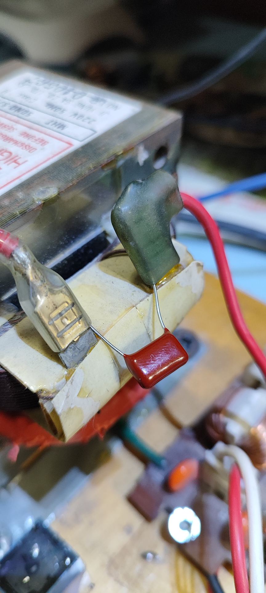

Megoldódott! Mindössze egy kis varázslatos alkatrész kellett hozzá!
Eléggé bosszantott már a probléma és tudtam jól, hogy nincs gond sem a táppal, sem az áramkörrel, mivel ha nem engedem a trafóra a 230V-ot akkor minden remekűl üzemel, ugye. Az is véste az agyamat, hogy ez valami "zavar jel" lesz. Habár nem értem ezeket 100%, és miért pörgette fel a relét, stb. de arra gondoltam szürni kell! Oda raktam a kondit, és voálá... azonnal jó lett. Meg is lepődtem! Azt akartam írni, korábban, hogy a trafó előtt meghagytam a gyári mikró 230V-os előszűrő kis panelt, tudjátok amin a bizti van, meg pár kondi, egy zavarszűrő induktor stb. De közvetlen, a relé után a kapcsolt feszültségre raktam ezt a kondit. Most már hegesztettem is vele ilyen nikkelezet csikokat, de még vannak gondok. Vagy átégeti vagy nem is hegeszti össze. Néha jó. De már dolgozom ezen is, finomhangolom. Azért nagyon köszönöm az eddigi ötleteket és segítséget mindenkinek.

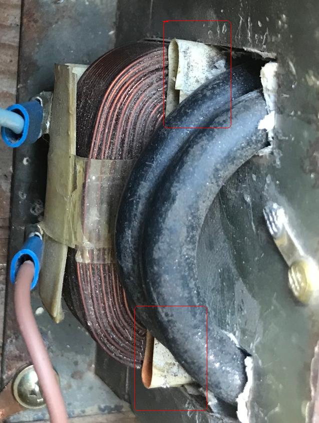

Nekem csak két menetet sikerült rátennem és így 1,5 V jön le. Ki próbáltam de nem nagyon győzött meg a teljesítménye.
Ilyenre sikerült.
Meg kellene hámoznod a kábelt és újra szigetelni vékonyabb anyaggal, a jelenlegi hossz kiadna még egy menetet. Az ablakban pedig még be is férne talán vékony csupasz nyáklemez csík a biztosabb szigetelés miatt.
A jelenlegi kivezető kábelhossz is sok, üzemben feleges veszteség lesz.
Szerintem a mágneses söntöt benne hagytad. Anélkül nagyobb áramot ad és belefér még egy menet.
Ne csodálkozz rajta! Nem vetted ki a söntvasmagokat.
![]() Nagyon vékony a kábel is. Mekkora keresztmetszetű? Az ablakkeresztmetszetbe 70-120 mm2-es vezetékből be szokott férni a 2 menet. Ezt a durva szigetelésű vezetéket még hajlítani is nehéz. A hozzászólás módosítva: Vas, 18:07
Köszönöm a segítségeket! A söntvasmag eltávolítás után 3 menetet tudtam beletekerni. Így már meggyőző az eredmény. A kábel 25-35 mm2 lehet.
