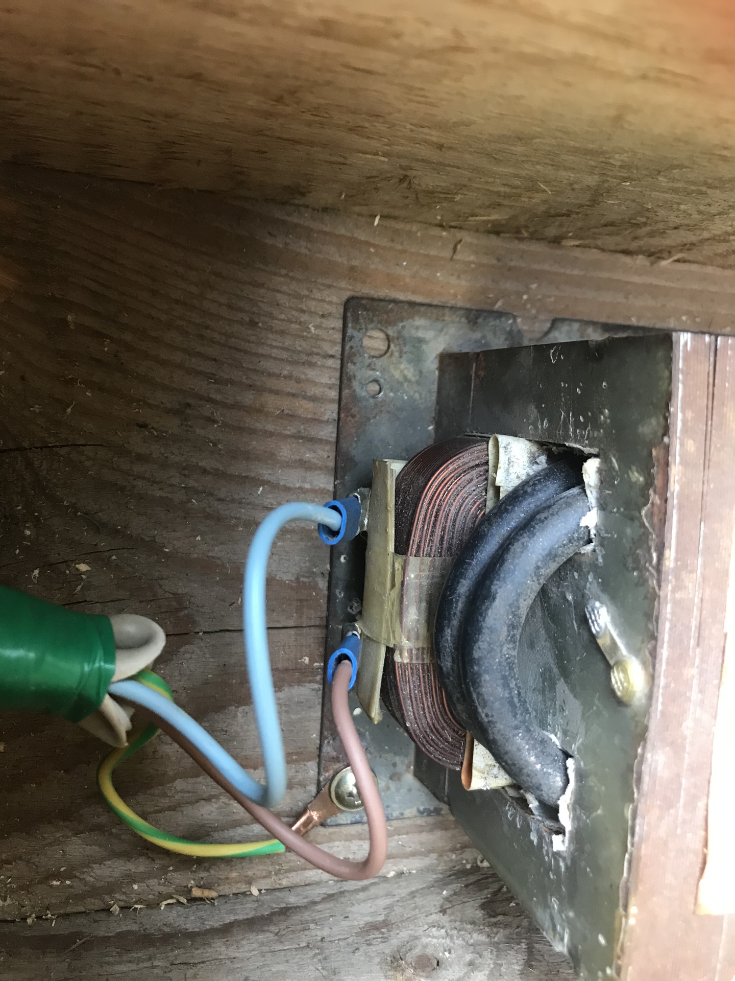

Nekem csak két menetet sikerült rátennem és így 1,5 V jön le. Ki próbáltam de nem nagyon győzött meg a teljesítménye.
Ilyenre sikerült.
Meg kellene hámoznod a kábelt és újra szigetelni vékonyabb anyaggal, a jelenlegi hossz kiadna még egy menetet. Az ablakban pedig még be is férne talán vékony csupasz nyáklemez csík a biztosabb szigetelés miatt.
A jelenlegi kivezető kábelhossz is sok, üzemben feleges veszteség lesz.
Szerintem a mágneses söntöt benne hagytad. Anélkül nagyobb áramot ad és belefér még egy menet.
Ne csodálkozz rajta! Nem vetted ki a söntvasmagokat.
Nagyon vékony a kábel is. Mekkora keresztmetszetű? Az ablakkeresztmetszetbe 70-120 mm2-es vezetékből be szokott férni a 2 menet. Ezt a durva szigetelésű vezetéket még hajlítani is nehéz. A hozzászólás módosítva: Aug 25, 2024
Köszönöm a segítségeket! A söntvasmag eltávolítás után 3 menetet tudtam beletekerni. Így már meggyőző az eredmény. A kábel 25-35 mm2 lehet.
