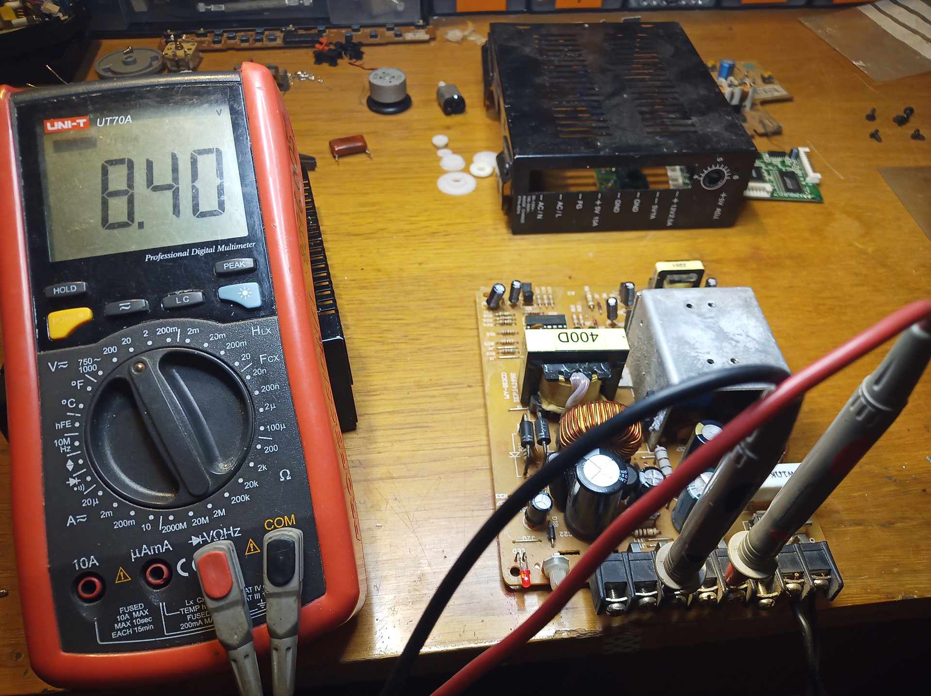

Szerintem kidobták belőle a passzív PFC-t..
Idézet: „a 4 diófa is már forrasztottnak tűnik” Nem igazán. A külső felén igen, de a belső fele nagyon eredeti. A láblevágással együtt. De nagyítva még a külső is. A hozzászólás módosítva: Szept 10, 2024
Szia! Nincs nagy különbség, mehet a helyére.
persze. ez nem is bemenet. De ez hogy működik, hogy két kivezetése van és az rövidre van zárva? Persze ehhez nem találok kapcsolási rajzot, és ezt nem tanítják az iskolában sem. PFC? Kapacitív terhelést kívánt csökkenteni, ez oké. De azt tekercsel teszik nem?
If folyamatos nyitóirányú áram nagyban eltér. De hogy mit találsz benne, és mi van a kapcsolási rajzon az teljesen eltérhet. Többször tapasztaltam.
De én csak hobbi vagyok.
Gyenge a fotó. Ha lekaparnád a csillogó gyanta maradványokat, talán jobban látszana.
Én nem látok itt zárlatot. Ez a bejövő 230V-ot egyenirányító graetz áramkör lenne, de az alkatrész oldalon a belógó hűtőborda miatt nem látszik a teljes kör. A graetz után a szokásos két sorba kötött elkó, ami után jön a kapcsoló üzemű fokozat.
A passzív teljesítménytényező korrekció (PFC) tekercsét a táp burkolatára szokták felerősíteni és bekötni a nyákra. Lehet, hogy kivették valamilyen okból vagy esetleg gyárilag nem volt benne és így egy ónpacával helyettesítették.
Megnéztem és a PFC tekercs csatlakozója, ami rövidre zárható.

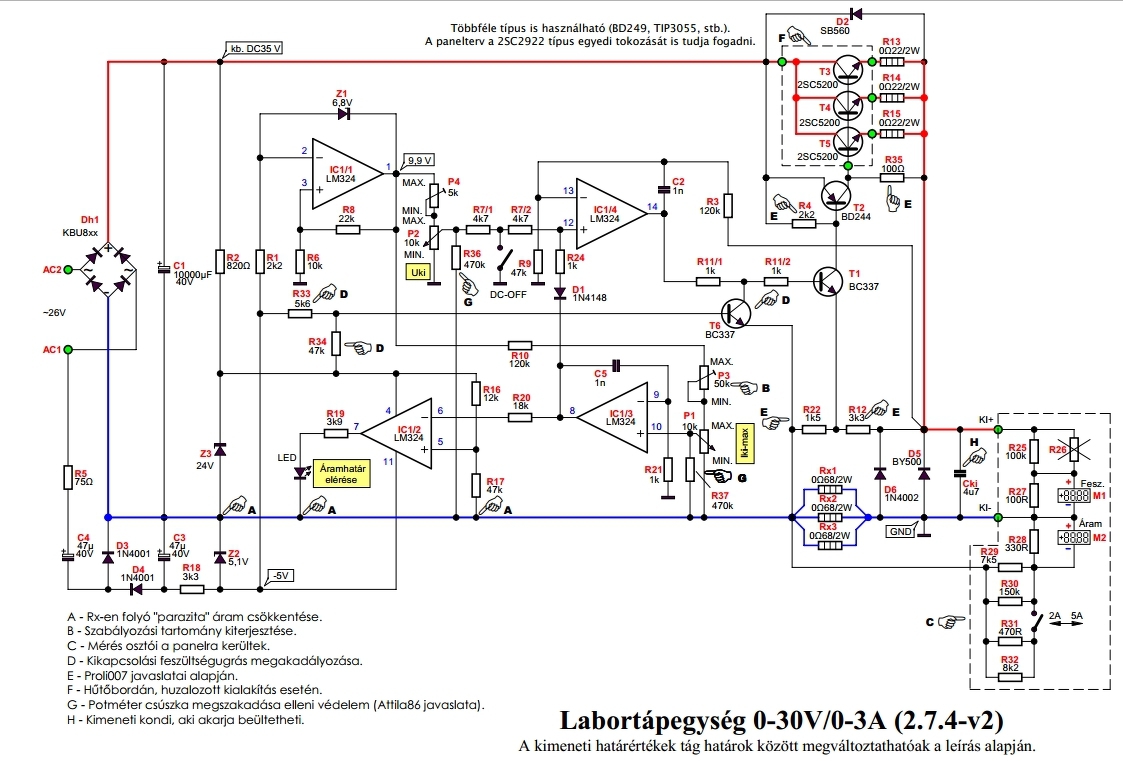

Kettős táp + kijelzőSziasztok!Építek egy kettős tápegységet a mellékelt képen szereplőt. A két táp teljesen független egymástól. A mellékelt kijelzőt szeretném használni hozzá. Lehet nagyon amatőrnek tűnik majd a kérdés, de nem tudom átgondolni, hogy mit fog csinálni a két műszer ha a két tápot sorba vagy párhuzamosan kötöm? Lehet semmi. Szóval akinek van kettős tápja, hogy oldotta meg ezt a kérdést? Köszi
Ha az összekapcsolt kimenetekre kötöd a műszert, az olyan, mintha egy darab nagyobb áramú vagy nagyobb feszültségű szimpla tápegységre kötnéd rá. A műszer nem fogja tudni, hogy az a feszültség vagy áram hány tápegység együttműködéséből született, nem is érdekli. Illetve érdekli akkor, ha a feszültség vagy az áram nayobb, mint amit elvisel.
