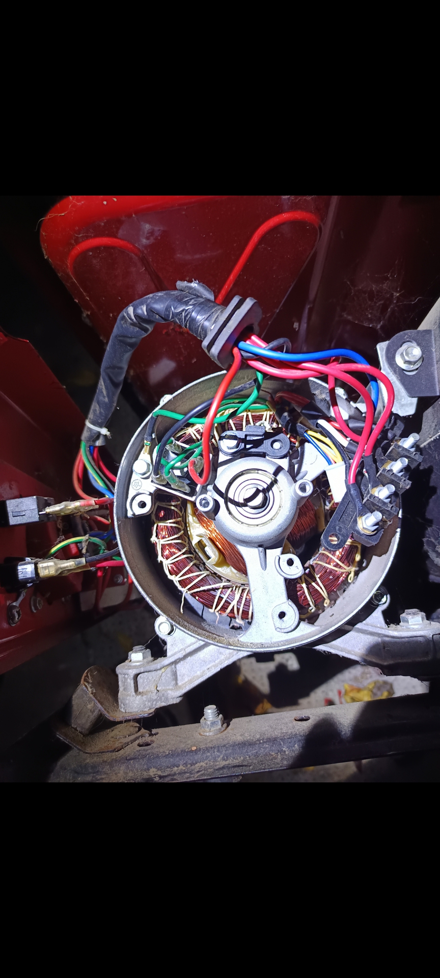

Szia! Az az igazság, hogy 2 db 5,5KW-os aggregátort hozott az ismerős. A másik az Strauss márkájú de az le van égve. Annak a gerjesztő áramkörét áttettem a hondába így 7Volt váltakozó feszültséget mértem rajta . Esetleg ebből lehet valamire következtetni? Köszönöm szépen a segítséget.
Min mérted a 7 V-ot. A gerjesztésen vagy a főtekercsen?
A fő tekercsen mértem,de lehet hogy nem kompatibilis a két vezérlő mert a Straussban külön van a greatz kocka. A hondában pedig benne van vezérlőben. Ha minden igaz. Megnézem a hondához lehet-e kapni a banán alakú vezérlőt. Azután a tulaj eldönti mit akar. Köszönöm!
