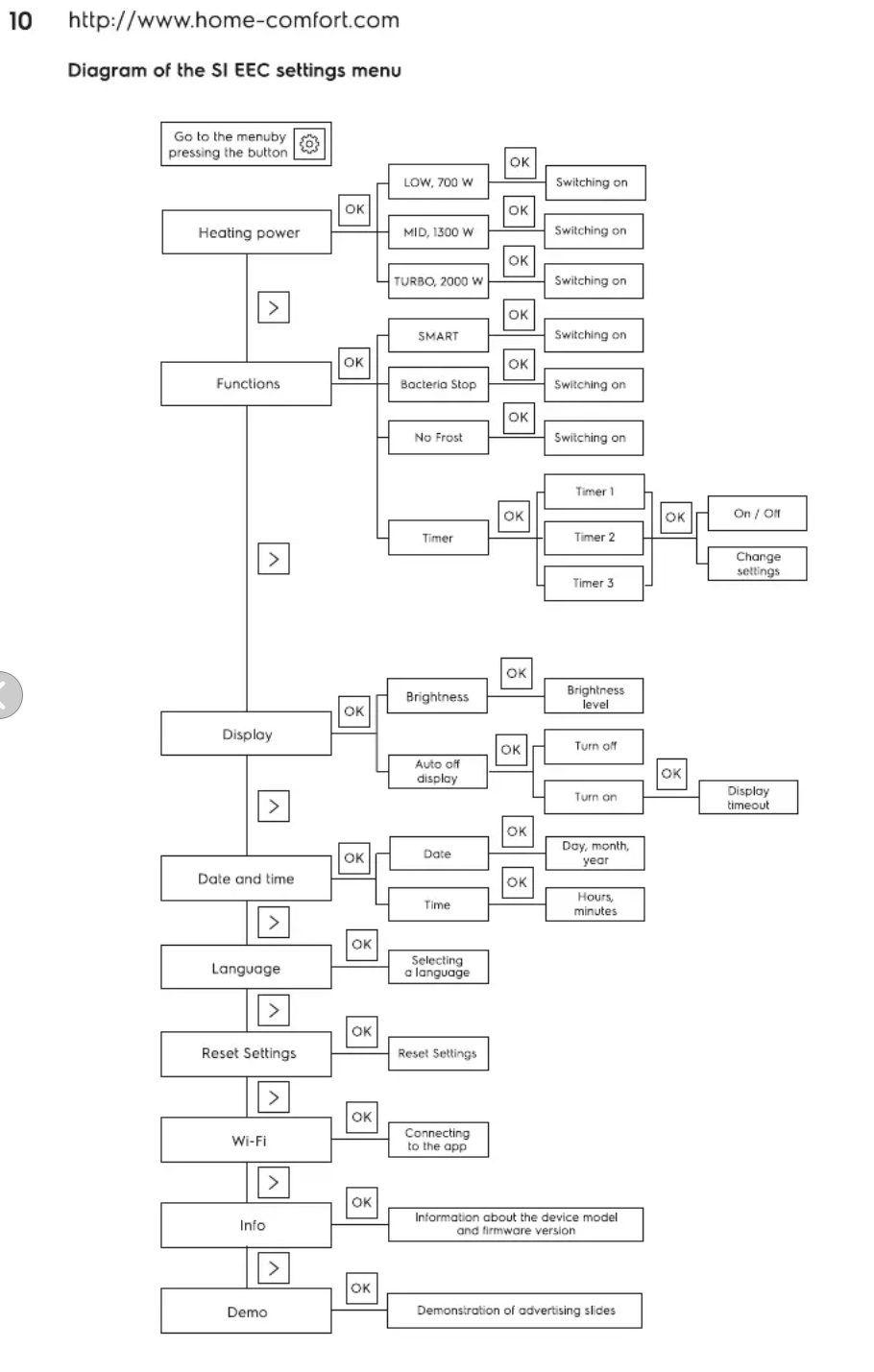

(#) Gafly válasza uniman hozzászólására (») Nov 3, 2024 /
Van már wifis is, nem kell fizikailag eltekergetni.
Pont most kérdezi tanult kollégám, hogy ezt a félét éjszakai áramra rá lehet-e kötni.
(#) granpa válasza Gafly hozzászólására (») Nov 3, 2024 /
Éjszakai áramra már nem, mivel kisfogyasztású időszakban vezérelt áram van.
Olcsóbb, tehát érdemes átkötni, ha nem túl nagy a fogyasztás, és nem folyamatos használatra kell a forró víz. Az elektronika az adott időszakban ugyanúgy teszi a dolgát. (hacsak, nem olyan, hogy állandóan feszültség alatt kell lennie, ami marhaság lenne)

(#) Gafly válasza granpa hozzászólására (») Nov 3, 2024 /
Tanult kollégám valahol tisztában van azzal, hogy olcsóbb áramért cserébe nem mindig/folyamatosan van. Abból a szempontból teljesen jogos a kérdés egyik fele, hogy villásdugóval árulják...
A kérdése inkább arra irányult volna, hogy milyen gyakori/sűrű "áramszünetet" visel el az "okosság" felejtése nélkül. Mert ugye, ha elemről is megy a bojler esze, akkor azt rendszeresen cserélni kell, vagy rendszeresen újra kell "pittyegtetni", lásd csatolmány.
(#) Bakman válasza Gafly hozzászólására (») Nov 3, 2024 /
„milyen gyakori/sűrű "áramszünetet" visel el az "okosság" felejtése nélkül.”
Attól függ, hogyan van megoldva ez a része. Itthoni vízlágyító papíron nyolc órát bír felejtés nélkül. Namost, új korában sem bírta tovább három óránál, ma már ez kb. 0.1 másodperc. Akku (természetesen alaplapra forrasztva) tönkrement benne az évek alatt, kapott inkább egy kis szünetmentest.
Az is kérdés, mit szól a program ilyen üzemeltetéshez, merthogy folyamatos energiaellátásra van tervezve.
(#) Gafly válasza Bakman hozzászólására (») Nov 3, 2024 /
Erre vonatkozóan másik tanult kollégánk ezt írta:
„Nekem ugyan nem ez a modell van, hanem Ariston, de vezerelt aramon, en sose vettem eszre, hogy valamikor ne lenne uzemben. Budapest. Valamikor ritkan lehet, hogy elveszik az aramot, de 6 ev alatt nem okozott ez semmilyen problemat a bojlernel.”
Amire ugye ismét nehéz precíz görcsöt kötni.

(#) Gafly válasza Bakman hozzászólására (») Nov 4, 2024 /
Megvan a hivatalos válasz:
„Tisztelt Érdeklődő! A készülék vezérlése miatt nem célszerű éjszakai áramról működtetni a készüléket. Hosszabb áramszünet esetén a vezérlés lenullázódik, így a vezérlésből adódó előnyök is elvesznek. A készüléket célszerűbb normál áramról üzemeltetni.”
