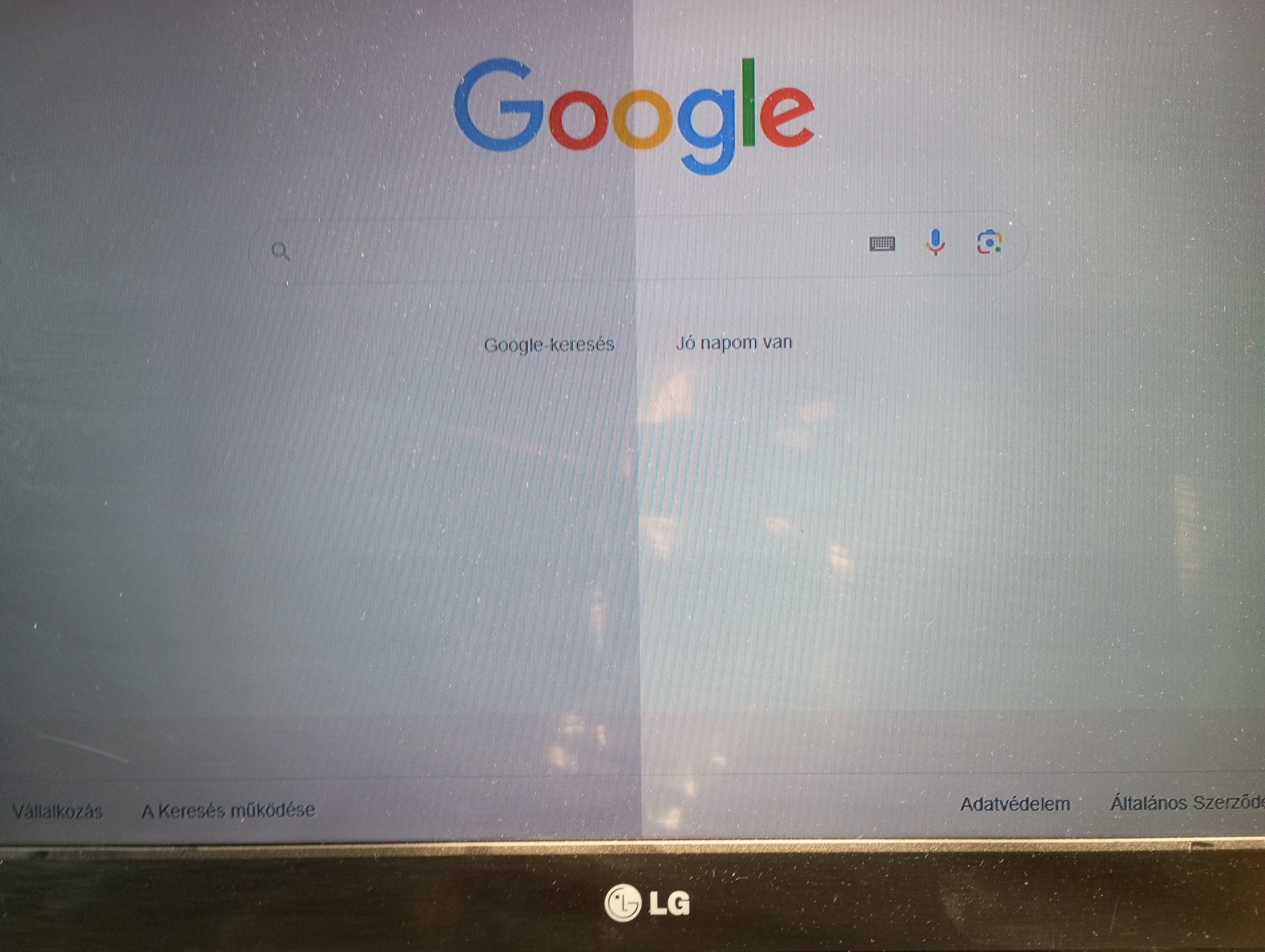

LG Led tv kép hibaÜdv.Van egy LG led tv-m,és a képernyő bal fele sötétebb mint a jobb oldali.Mitől lehet ez? Én a t-con,ra tippelek,de lehet tévedek. Tettem fel egy képet a tv-ről,remélem látszik.
Szia! Vannak ott még foltok máshol is. A LED-es háttérvilágítással van gond, nem mással.
Üdv! Szerintem is LED hiba vagy a diffúzor sérült.

csináltam uj képet.Remélem ezen jobban látszik a probléma.Amugy más gond nincs,csak az hogy a bal oldal sötétebb a jobb óldalnál.
Ez szerintem a menüben bekapcsolva hagyott demó mód, ahol valami képjavító algoritmus hatását tudod megtekinteni.
Úgy tűnik, hogy kimarad a video jel. Ellenőrizni kellene a TCON csatlakozásait, illetve leragasztani ami okozza. Google: "TAPE method".
Mármint a kép vertikális csíkozása alapján mondom, hogy egyértelműen nem háttérvilágítás probléma és nem is a demó mód vagy a hotel mód hatása.
