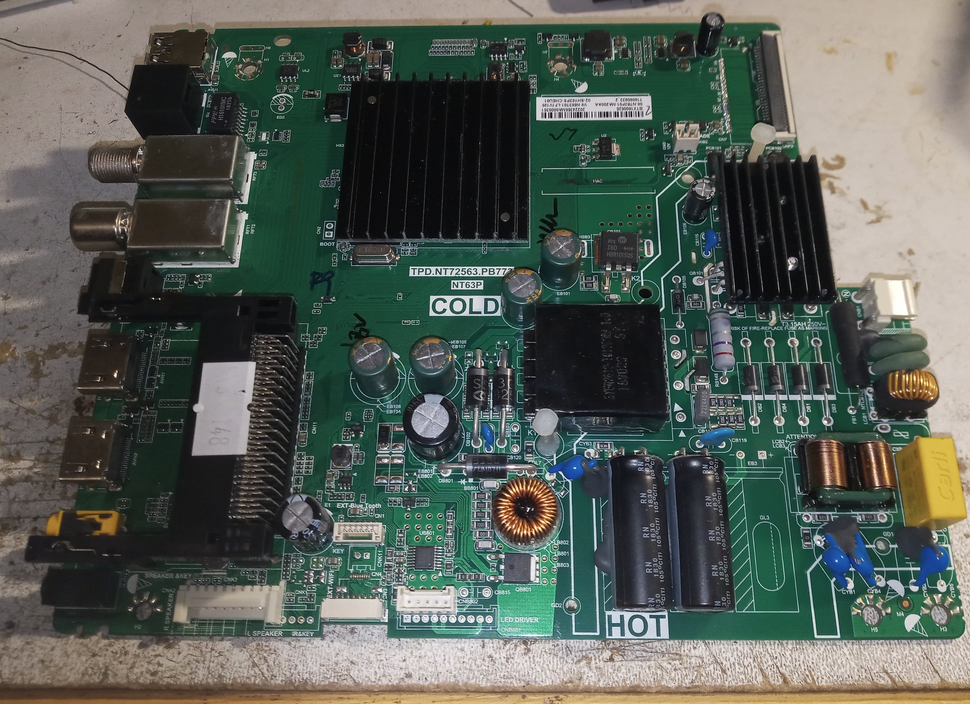

Thomson tv nem kapcsol be
Thomson 32HD5506 tipusú Tv-ről lenne kérdésem. A stand-by led fehéren világít, de sem a bekapcsoló gombra,sem a távirányítóra nem reagál. Kép nincs, csak folyamatosan világít. Ha kihúzom a konnektorból, akkor azonnal kialszik, ha vissza dugom, akkor rögtön világít. A táp és a main board egy panelen van, de semmi szemmel látható hibát nem látok rajta. A kondik átmérve,mind értéken belül van. Milyen problémák lehetnek még?
(#) proba válasza Csabi626 hozzászólására (») Okt 31, 2024 /
A legtöbb tápegységen sok kis párhuzamos ellenállásból van összerakva az áramfigyelés. Abból 1-2 ha hiányzik senkinek fel nem tűnik, és a maradék led élettartama mindjárt jelentősen nő.Akár még +1 év is benne van. Ha meg cseréled is mellé mindet, akkor tartósabb lesz mint az eredeti.
(#) img válasza Remci hozzászólására (») Okt 31, 2024 /
A K2 FET-en megvan a 12V? Illetve a CPU felett, jobbra lévő nagyobb, 2R2 feliratú tekercsen standby-ban 1.5V-nak kellene lennie. Meg valahol még 3.3V-nak is kell lennie elvileg.
(#) Remci válasza img hozzászólására (») Okt 31, 2024 /
A képen látható panel van benne. A 2R2 tekercsen nulla voltot mérek, a bal alsó hosszú fehér csatlakozó egyik lábán van 3,3v, a fehér matrica alatt jobbra meg van egy csatlakozó, azon meg van a 12v. Viszont melyik az a K2 Fet? Azt nem találom.
(#) zolika60 válasza Remci hozzászólására (») Okt 31, 2024 /
„melyik az a K2 Fet?”
Tippem szerint ott van a COLD felirattól jobbra, az EB101-es kondenzátor mellett.
A hozzászólás módosítva: Okt 31, 2024
(#) img válasza zolika60 hozzászólására (») Okt 31, 2024 /
Igen, az az.
(#) Remci válasza zolika60 hozzászólására (») Okt 31, 2024 /
Aha. De az kettős dióda,nem Fet
Megmértem, a katódon tudok 12v Dc-t mérni.
Nem volt előttem a képe amikor a FET et írtam, csak arra emlékeztem, hogy van ott valami amin 12V-nak kell lennie, a lényeg, hogy megvan.
A bekapcsoló gombon megvan a 3.3V és lemegy 0-ra amikor megnyomod?
Azt kellene kinyomozni, hogy az 1.5V miért nincs meg. A tekercs meghajtóján megvan a 12V?
(#) img válasza img hozzászólására (») Nov 1, 2024 /
Itt van majdnem ugyanez a PCB feszültség tesztpont referenciának.
Ha a bekapcsoló gombon megvan a feszültség (elvileg meg kell lennie ha a LED világít) és a megnyomás lehúzza 0-ra, akkor vagy az MCU sérült mert nem érzékeli vagy a flash (eMMC) tartalom. Az MCU-t tesztelni úgy lehetne, hogy szkóppal nézed, hogy megpróbálja e beolvasni a flash-t amikor áram alá helyezed a készüléket vagy amikor megpróbálod bekapcsolni. A szkóppal egyúttal az órajel kristálya is ellenőrizhető. Ha nem tudod megírni a flash-t (eMMC-t) akkor meg tudom csinálni.
(#) Remci válasza img hozzászólására (») Nov 1, 2024 /
A nyomógombon ott a 3,3v és nulla lesz ha nyomom. A tekercsen a 2R2-es tekercset érted? Van mellette egy pici 8 lábú Ic, aminek a számát nem igazán tudom leolvasni. Az lenne a meghajtó?
Megnéztem a linket, és a feszültségek közül a 2,5v nincs meg,meg az 1,5v. Közben kiderítettem, hogy a meghajtó Ic megkapja a 12v-ot, de a többi lábán csak nulla voltot tudok mérni.

(#) img válasza Remci hozzászólására (») Nov 1, 2024 /
Mérj a videó szerint mert az én emlékeim kissé megfakultak.
A 1.5V és 2.5V-os körökön ha nem mérsz zárlatot a GND felé akkor azért nincsenek meg mert az MCU vezérli őket, már amikor működik. Ha nincsenek meg akkor flash (eMMC) hiba valószínű ha az MCU és a kristály hibát kizártad.
(#) Remci válasza img hozzászólására (») Nov 1, 2024 / 1
Az alapján mértem. Mivel nincs szkópom,így a többi mérést nem tudom megoldani. Ha esetleg vállalod hogy ránézel, akkor elküldöm. Akkor a többit megbeszéljük pü-ben.

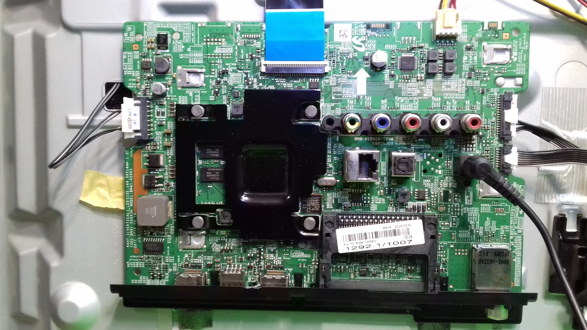

Samsung UE32N4302AK televizió nem kapcsol be
Sziasztok!Szeretnék segítséget kérni! Samsung UE32N4302AK televizió nem kapcsol be. Ötször kettőt villan a készenléti LED ezt ismétli kétszer. Alkatrészek látszólag jók. Mi lehet a probléma??
(#) img válasza Imi68 hozzászólására (») Nov 5, 2024 /
Szervusz! Tápegység hiba. Hogy pontosan mi, ahhoz mérni kellene.
(#) Imi68 válasza img hozzászólására (») Nov 6, 2024 /

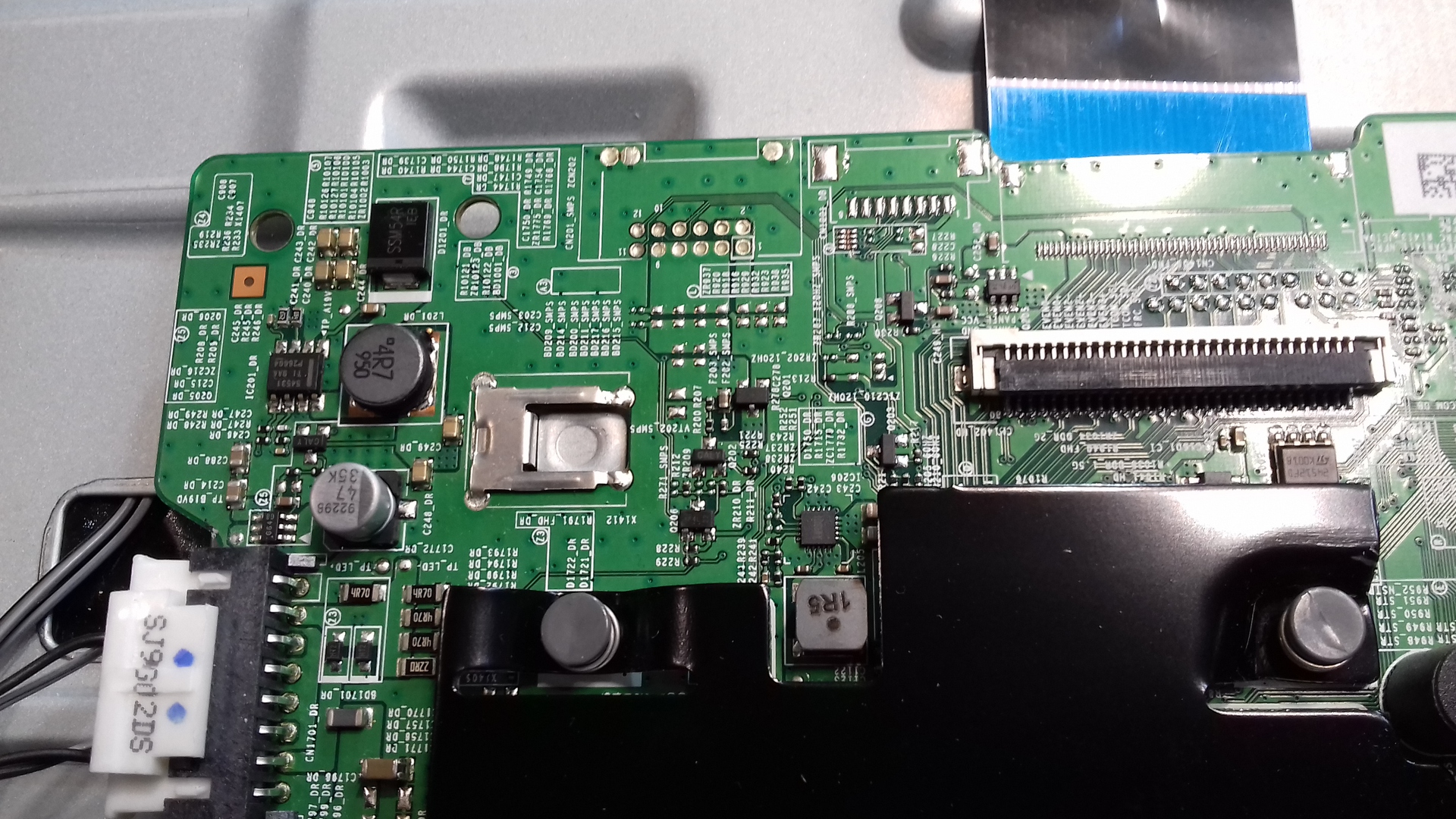

Szia! Meg vannak a mérések .Az 1,8 Volt hiányzik a panelről és a háttér világítás csatlakozó melletti kondenzátoron csak néhány másodpercig van meg a 18,8 Volt. Ezt a lapot E-bay-ról rendeltem mert az eredeti lap ugyan működik de a HDMI csatlakozókról nem ad képet. A képernyőre kiírja, ki is lehet választani 1-es vagy 2-es de azt írja nincs jel.USB-ről jó a készülék. Ha kapok segítséget, mit cseréljek a két lapból talán összetudok hozni egy jót. Műhelyem felszerelése elégséges ehhez. Köszönöm szépen előre is!
(#) img válasza Imi68 hozzászólására (») Nov 6, 2024 / 1
Van zárlat a GND felé az 1v8 tápvonalon? Ha jól emlékszem ebben 1.8 voltos az eprom, annak a 8-as lábától vissza lehet követni, hogy melyik VRM csinálja az 1v8-at és azt kimérni + cserélni.
Szia! Meg van a feszültség regulátor Ic S13A1D 183KJ. Ennek az Ic-nek a cseréje megoldhatja a problémát szerinted?
