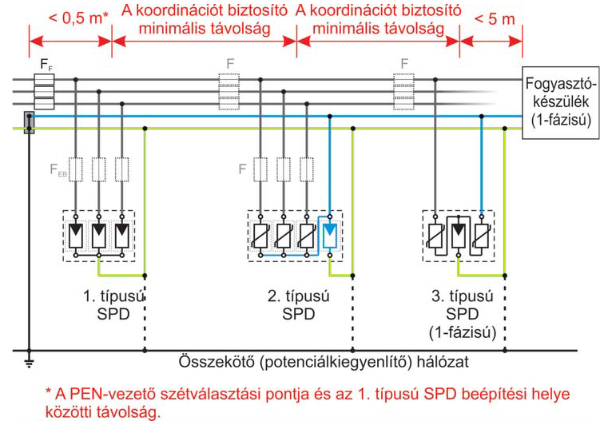

túlfeszültség levezető helyettesítése
Sziasztok! Egy A9L20600 (3p+N) túlfesz levezető helyettesíthető nulla vezető nélküli túlfesz levezetővel 3 fázisú rendszerben? Pl.: A9L15597
Köszi előre is!
A hozzászólás módosítva: Nov 3, 2024
(#) SKY válasza gordonfreemN hozzászólására (») Nov 3, 2024 / 1
Ha rákattintasz az elsőnél a honlapon a 3P-re, akkor elő is hozza a A9L20300 típust, ez is cserélhető betétes. De az általad linket is megfelelő lehet.
Csak akkor használhatsz TNC hálózathoz való típust, ha a PEN szétválasztási ponttól 0,5m-en belül építed be, vagyis pont ennél az elosztóhelynél van. Legyen ez mondjuk egy homlokzati fogymérőhely és a mellette lévő zárópecsét nélküli tartalék helyek.
Ha van a kertben egy fogymérőd és ott megtörténik a földelés és a szétválasztás, a házba már 5-vezetékes vagyis TNC-S rendszer jön be, akkor ajánlott a nullát is védő típust használni. Ehhez választhatsz 3+1 vagy 4+0 kialakításút.
