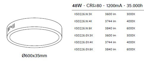

(#) Szirtimorc hozzászólása Máj 10, 2024 /
Led driver-ben szeretnék segítséget kérni:
Van egy lámpatest, amiben szétégett a driver (AllTop). Vettem helyette (ez a fajta beszerezhetetlen) egy Optonica meghajtót, ami 30-42V DC, és 900mA-es , de mire megérkezett (sajnos a gyártó megváltoztatta a terméket) már csak 850 mA-es lett. Ezzel viszont a lámpa csak villog. Ha jól értelmezem, a led-panel az eredeti 900mA-rel is alul hajtott. Milyen vezérlőt javasoltok hozzá? Több ilyen lámpa van, esélyes, hogy lassan a többi is megáll. Labortáppal nem tudtam működésre bírni a lámpát.

(#) Bakman válasza Szirtimorc hozzászólására (») Máj 10, 2024 /
Kb. mindegy, hogy 900 vagy 850 mA. Ha villog, akkor vagy nem jó a tápegység vagy a lámpatestben lévő LED-ek közül minimum egy hibás. Esetleg a tápegység kimeneti feszültsége a maximum esetleg minimum környékén van és ez nem tetszik neki.
Nem lehet pontosan tudni, hogy áramgenerátoros tápegységénél amennyiben oda van írva a 30 - 42 V, hogyan kell azt értelmezni. Egy jó áramgenerátoros tápegység kimeneti feszültsége nullától kezdődik és tart valameddig.
Mérések nélkül szokásos módon csak tippelni lehet, de az tuti nem probléma, hogy 850 mA-es a tápegység 900 mA helyett. Sőt, ettől csak tartósabbak lesznek a LED-ek. Már ha tényleg áramgenerátoros a tápegység, a megadott adatokból erre lehet következtetni. Pontos típust nem adtál meg, Az "optonica tápegység" nem túl pontos.

(#) uniman válasza Szirtimorc hozzászólására (») Máj 11, 2024 /
Ezek ugyan nem teljesítmény LED-ek (más topikba passzolna a probléma)...
Az Alltop táp 15...24 db soba kötött 2-2 db párhuzamos LED-hez való.
A lámpád panellámpa, de az 56W rajta meg a táp teljesítménye nem stimmel.
A katalógusadatai az egyik helyen 1200 mA a másikon meg 900mA! Mégiscsak mérned kellett volna (meg a LED-eket megszámolni)! Most szerezhetsz erősebb tápot és lehet próbálkozni.

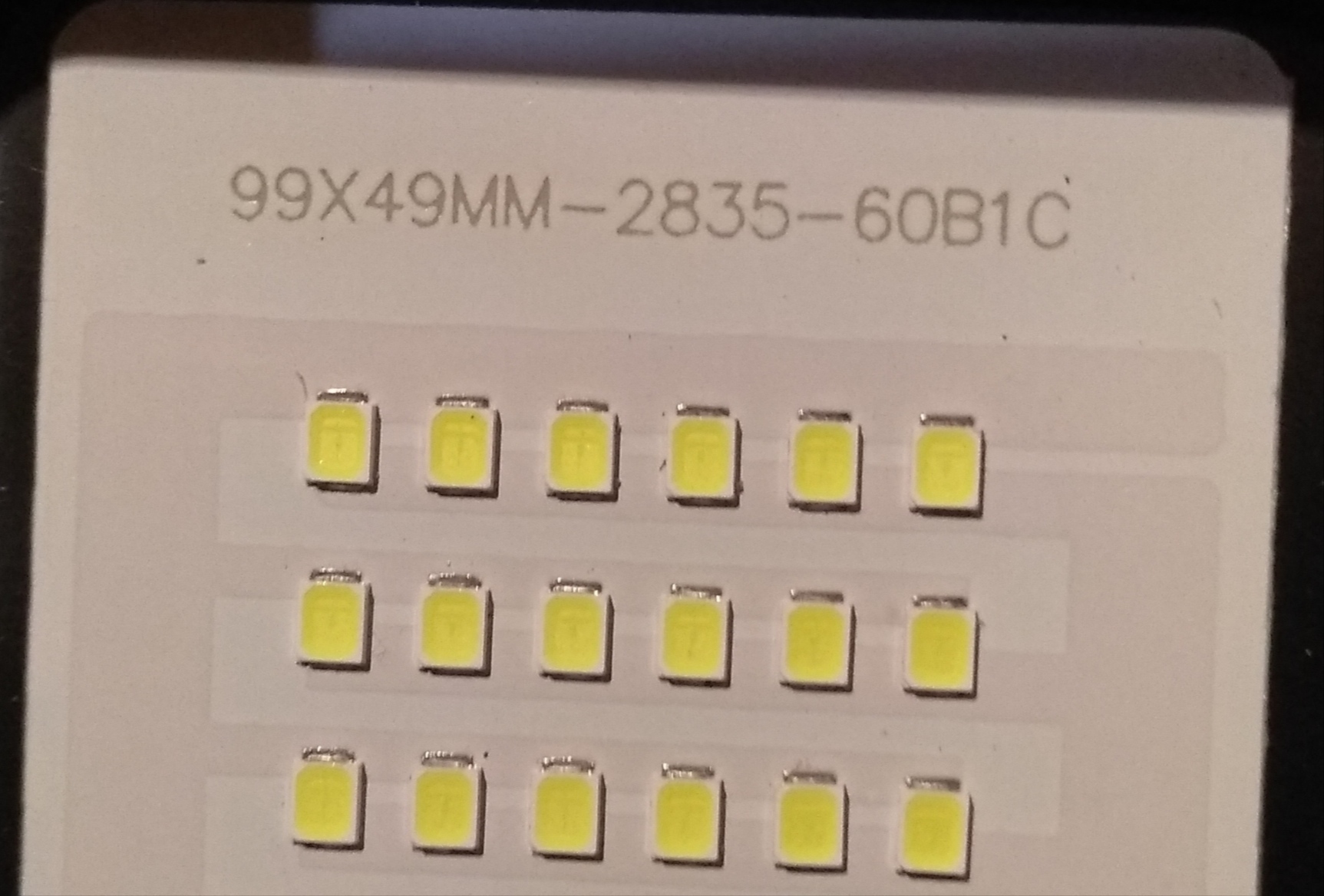

(#) uniman válasza Szirtimorc hozzászólására (») Máj 12, 2024 /
A 15BC6 kód jelentése megfejtve:
Van nálam 4B50C ...4 db párhuzamos LED 50 csoportban sorba kötve 200 db LED,
meg 3B48C, azaz 3P 48S =144 LED
Vagyis nálad 15P 6S LED szalag van és ebből 3 darab van (valószínűleg) sorbakötve...ami azt jelenti, hogy kb. 18x2,8V = 50,4V a tápfesz...

(#) uniman válasza uniman hozzászólására (») Máj 17, 2024 /
...+ még egy kód: 60B1C azaz 60 chip párhuzamosan!
