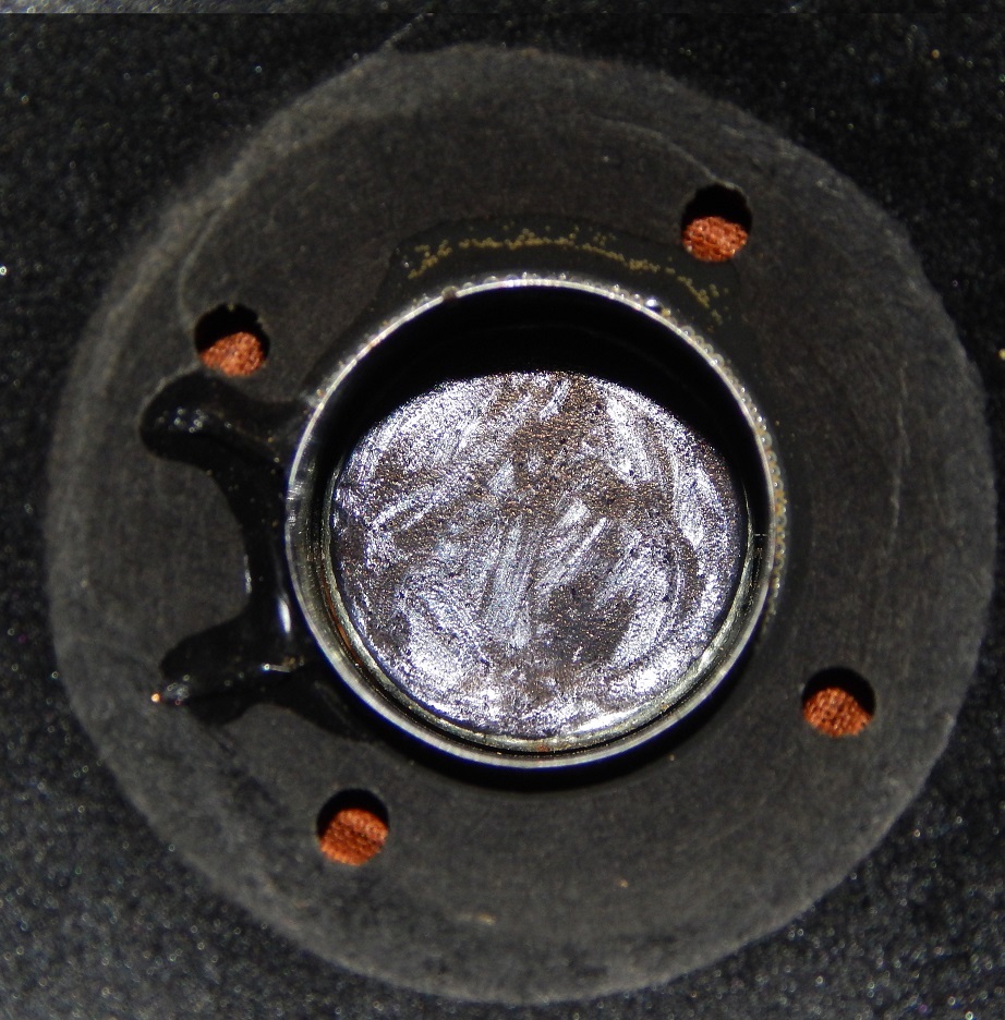

(#) orcika70 hozzászólása Dec 18, 2024 /
Perforált membrán
Érdeklőnék a tisztelt jelenlévőktől, ez a hangszóró membrán ami lent a fényképen látható, számomra meglepő hogy perforált, vagy ennek van valami egyedi funkciója. Eddig ilyen membránt, legalábbis én még nem láttam, lehet valamiről lemaradtam, talán valaki tud információval szolgálni.
(#) violin válasza orcika70 hozzászólására (») Dec 18, 2024 / 1
Talán, de nem biztosan...
Ez úgy tűnik, hogy a porsapka alatti rész, ahol a lyukak a porsapka és a pólusvas közé "beszoruló" levegő kompresszióját csökkentik...
(#) msteve válasza orcika70 hozzászólására (») Dec 18, 2024 /
Általában a csévetestet szokták perforálni, de előfordul hogy a membránt. Ennek is van előnye, meg annak is.
(#) orcika70 válasza msteve hozzászólására (») Dec 18, 2024 /
Köszi, a csévetest perforálos megoldásút láttam nagyteljesítményű nagytermetű hangszórónál. De ezt membránon még láttam, főleg hogy a jelen példány egy 15cm membrán átmérőjű kb. 20w max. teljesítményű.
A membrán perforálása meggyengíti az anyagot, ezért nem használják nagyobb teljesítményű hsz.-kban. De 50W alatt nem okoz problémát.

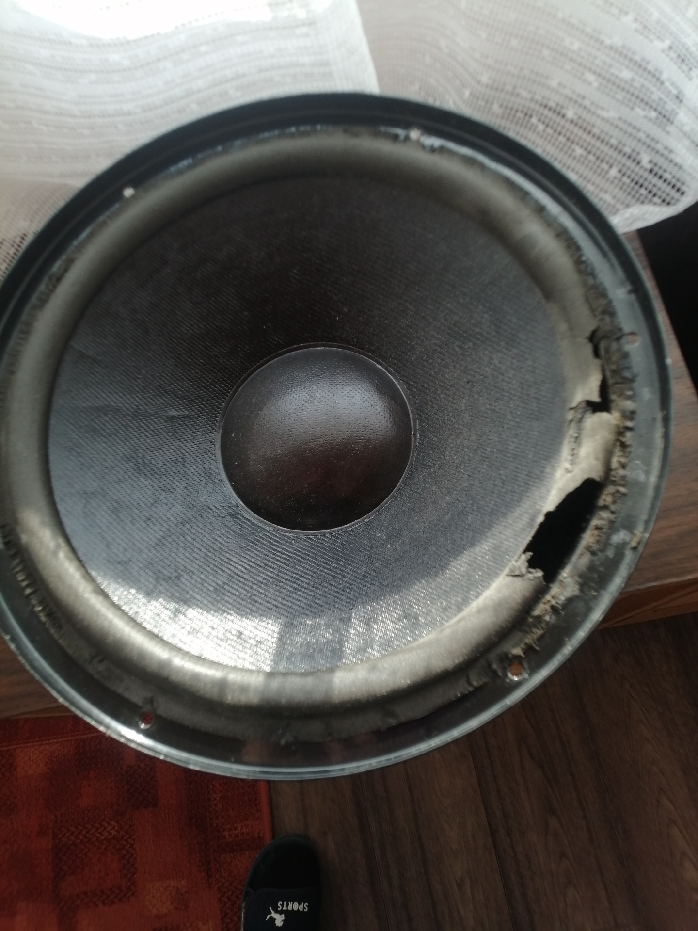

Membrán szél
Egy 30cm es hangszórónál, mi az előnyösebb membrán szél? Gumi - habszivacs - papír? Melyik mellett mivel lehet érvelni?
A hozzászólás módosítva: Jan 2, 2025
(#) Ge Lee válasza mraulajos hozzászólására (») Jan 2, 2025 /
Majd hozzáértő elmondja, nekem összességében az első képeden lévő tetszik, a második képen lévő a gagyi (SAL) bár azok is nagyon sokat bírnak, mármint a perem. Úgy általánosságban meg állítólag a Videoton által is használt szivacs a legjobb, nem tudom, az biztos, hogy az viszont nagyon rövid életű, és még nem is kell hozzá hogy UV érje, a szobában is szétporlad.
A gumi szél olyan hangszóróra való szerintem ami hajtva van mint állat, mert az bírja a strapát.
(#) tothbela válasza Ge Lee hozzászólására (») Jan 2, 2025 /
A papír szél a legkönnyebb, gyors impulzusválaszt eredményez. Nagy membránkitérést viszont nem tesz lehetővé. Gitárhanszórónak nagyon jó.
A textil szél egy kicsit nehezebb, de sokkal szívósabb. PA hangszóró.
Gumi szél nagy membránkitérést tesz lehetővé, de nehéz. Lassú, alacsonyabb érzékenységű. Mélysugárzó.
Hab szél. Nagy lineáris membránkitérést tesz lehetővé, de könnyű maradhat a membrán. Hifi mélyközép.
(#) mraulajos válasza tothbela hozzászólására (») Jan 2, 2025 /
A képen látható gondom van. Szó szerint, elporlik.
(#) tothbela válasza mraulajos hozzászólására (») Jan 2, 2025 /
Sajnos nem cserélhető le például egy hab szél textilre, mert megváltozik tőle sok paraméter.
(#) msteve válasza mraulajos hozzászólására (») Jan 2, 2025 /
Mérd meg a rilni (hullám) méreteit, vszínű lesz ilyen peremem.
(#) mraulajos válasza msteve hozzászólására (») Jan 2, 2025 /
