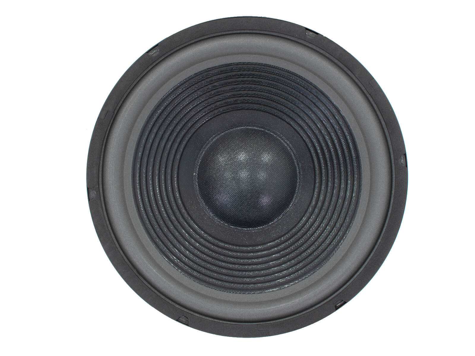

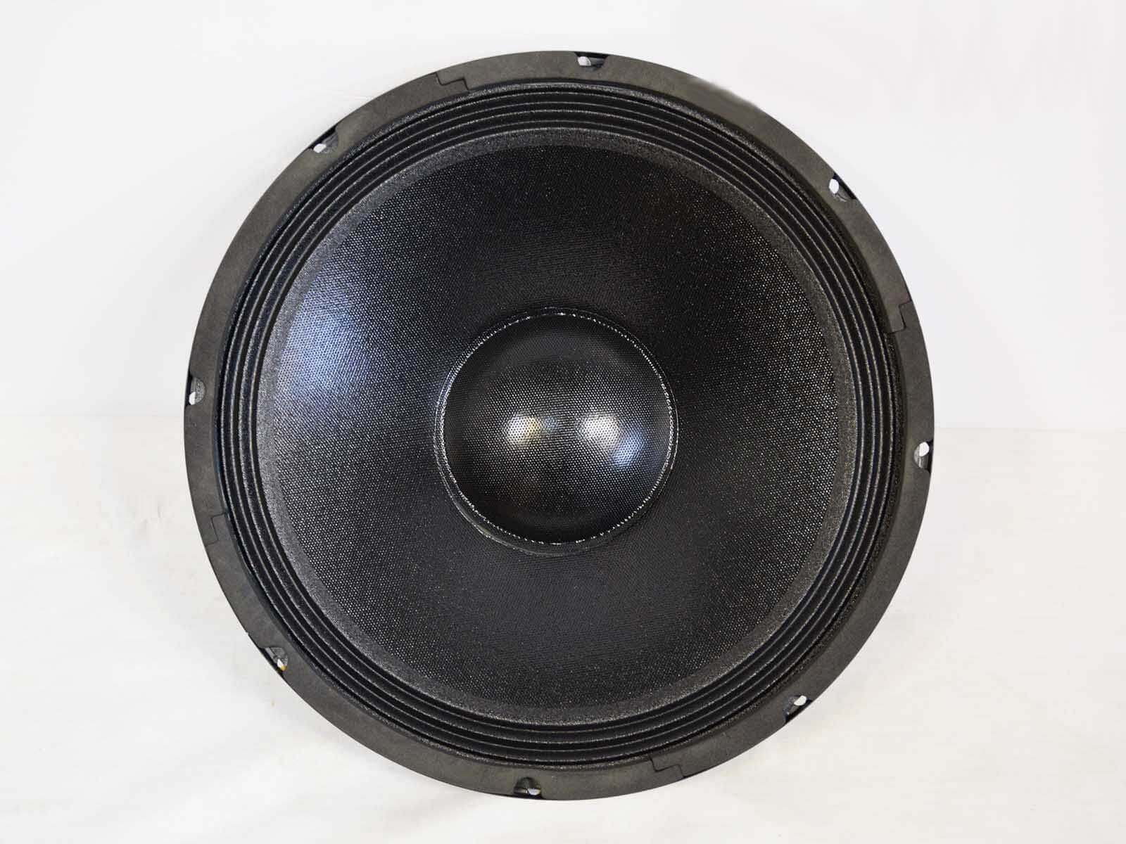

Membrán szélHali!Egy 30cm es hangszórónál, mi az előnyösebb membrán szél? Gumi - habszivacs - papír? Melyik mellett mivel lehet érvelni? A hozzászólás módosítva: Jan 2, 2025
Majd hozzáértő elmondja, nekem összességében az első képeden lévő tetszik, a második képen lévő a gagyi (SAL) bár azok is nagyon sokat bírnak, mármint a perem. Úgy általánosságban meg állítólag a Videoton által is használt szivacs a legjobb, nem tudom, az biztos, hogy az viszont nagyon rövid életű, és még nem is kell hozzá hogy UV érje, a szobában is szétporlad.
A gumi szél olyan hangszóróra való szerintem ami hajtva van mint állat, mert az bírja a strapát.
A papír szél a legkönnyebb, gyors impulzusválaszt eredményez. Nagy membránkitérést viszont nem tesz lehetővé. Gitárhanszórónak nagyon jó.
A textil szél egy kicsit nehezebb, de sokkal szívósabb. PA hangszóró. Gumi szél nagy membránkitérést tesz lehetővé, de nehéz. Lassú, alacsonyabb érzékenységű. Mélysugárzó. Hab szél. Nagy lineáris membránkitérést tesz lehetővé, de könnyű maradhat a membrán. Hifi mélyközép.

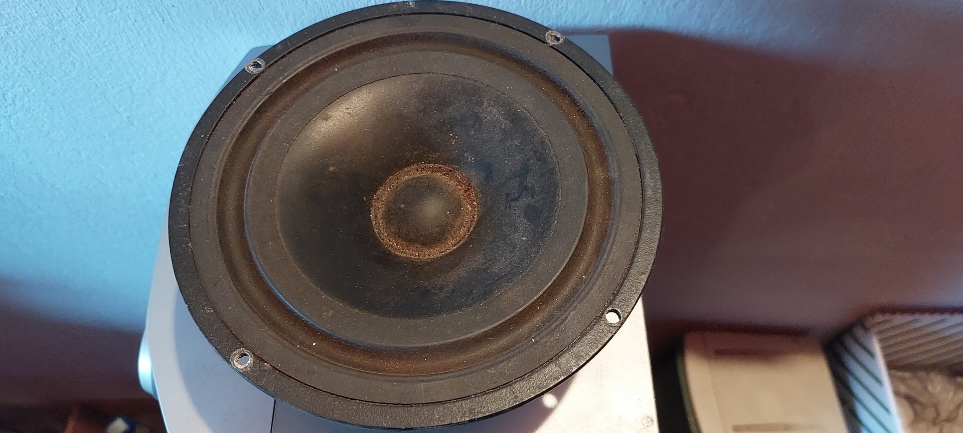

Hangszóró bontása sérülés nélkülSziasztok,Olyan kérdésem lenne, hogy van egy Intertechnik hangszóróm és a lengőtekercs be van akadva az oxidációtól. Szét lehet-e úgy szedni, hogy ne sérüljön se a gumimembrán se a pille, a terekcs az valószínűleg javítós? Ha szét lehet milyen eszközök használata ajánlott? Előre is köszönöm szépen a segítséget.

Némi többlet információ jó lenne még, mert a név nem utal a kosár és a membrán anyagára sem. A peremről sem tudjuk milyen, hacsak nem az lenne a "gumimembrán". Ha a tekercs az oxidációtól van beakadva, akkor jön a kérdés honnan érte a nedvesség? Ha tekercsig lejutott, akkor milyen a pille és a mebrán állapota, mert ebből az irányból hamarabb juthat oda mint a mágneskörön át... Ezért egy kép sem árthat. Meg a mérete... Utána lehet javaslatot tenni, hogy mivel érdemes próbálkozni és mi az amit fel kell áldozni a többi rész megmentéséhez. Üdv.

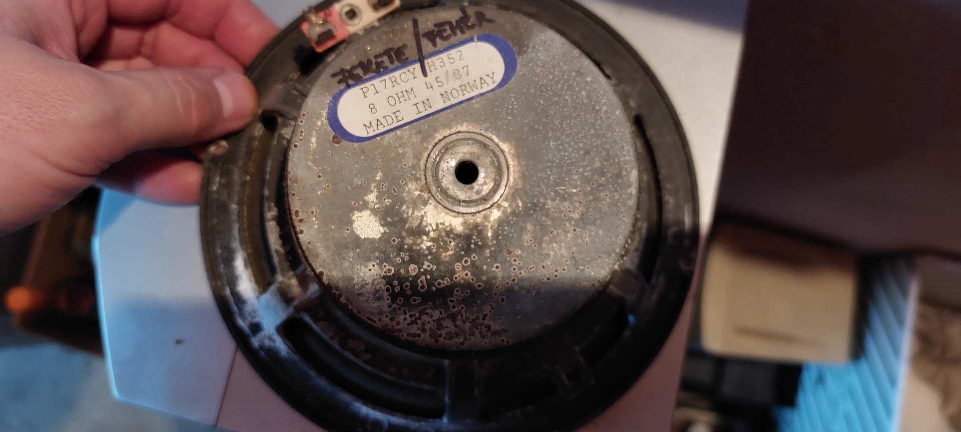

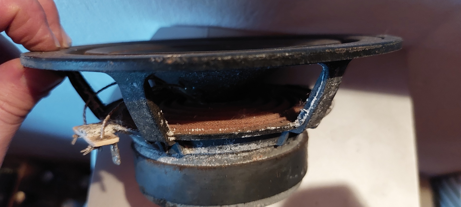

Csatoltam képeket. A víz valószínűleg a kinti tárolás eredménye, én így kaptam a hangfalpárt. 17cm az átmérője.
Kiélesitett lapos csavarhúzóval ha alányúlsz, óvatosan ki tudod emelni a ragasztásból a pillét is és a peremet is.
Az biztos, hogy megér egy megmentési próbálkozást ez a szerencsétlen jobb sorsra érdemes hangszóró. SeasP17 Reklámozni nem akarom direkt linkkel, de az egyik "fűszerboltban" pont most van "Forrasztó és hőlégfúvó állomás" amit pont ilyen célból szereztem be, mert nekem is van pár olyan hangszóró, ahol roncsolás nélkül ki kellene bányásznom a komplett lágyrészt a helyreállításhoz. Ilyen szabályozható hőlégfúvó és néhány msetve féle oldószer (fehér & piros) segíthet ebben. (A meglévő normál hőlégfúvó 50-400 celsius fokos lépcsője nem tette ilyenre alkalmassá, ezért vettem ezt meg) Küldök egy pü-t, mert egy bontásért nem érdemes beruházni ezekbe az biztos. Üdv. |
