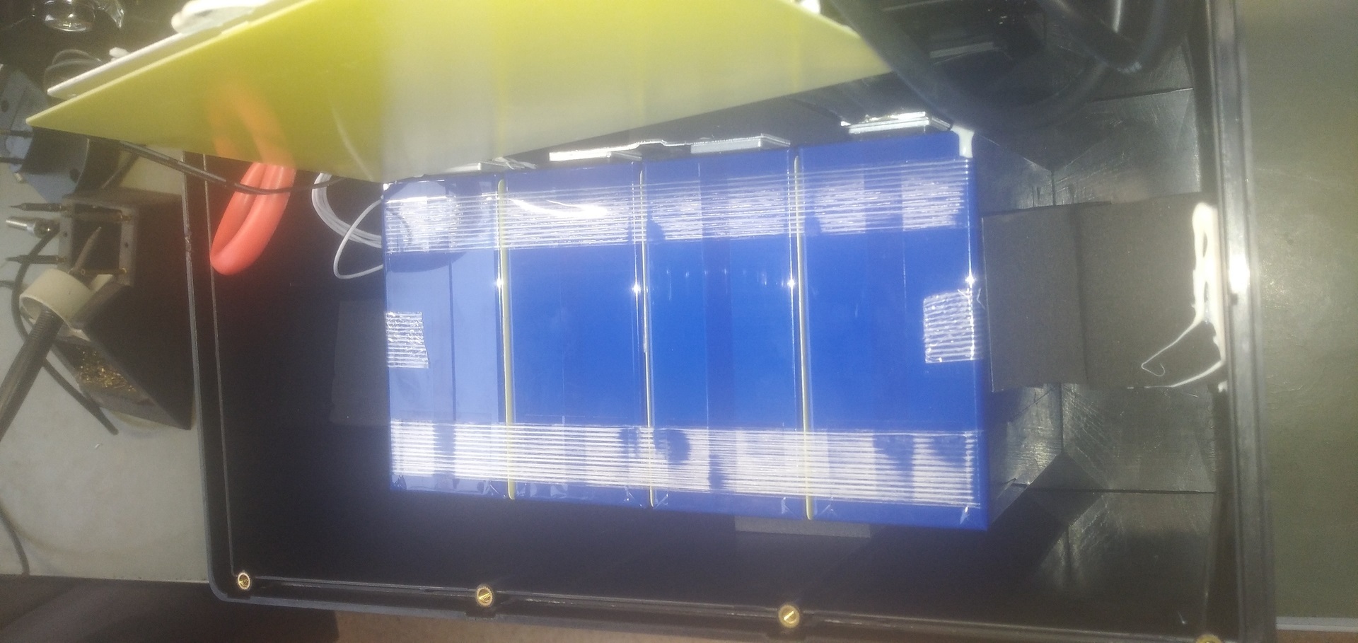

A linkelt oldalról én is vettem két 12V 100Ah-as LiFePo4 akkut, konkrétan ezt.
Hétfőre érkezett meg, minden gond nélkül. Miután kibontottam mindkettőre rámértem és századra azonos volt a feszültségük. Utána feltettem őket töltőre kb. 40Ah-t töltöttem beléjük mire feltöltöttek. Ezután leteszteltem a kapacitásukat, 20A konstans kisütőárammal (elektronikus műterhelés) valamivel több 5 óra alatt merültek le, szóval az ígért 100Ah megvan. Elsőre kecsegtetőnek tűnik, inverteres teszt most hétvégén lesz, most még csak hálózati töltéssel. A többit meg az idő dönti el, remélem sokáig kiszolgálnak. ![]() A hozzászólás módosítva: Jan 17, 2025
Most végzett az egyik csumára lemerített akkumulátor feltöltésével a hálózati töltő (Victron Blue Smart IP65 12V 25A melóhelyről kölcsönkérve). 101,8Ah lett beletöltve a töltő által mérve. Most a másik töltődik, holnap meg megnézem inverterrel.
Teszek fel képet a belsejéről, egész kulturált, nem azt mondom hogy a legszebb amit eddig láttam, de egész korrekt. A BMS-ben még balanszer is van (csak nem tudtam lefotózni, nagyon mélyen van és jobban nem akartam szétszedni, mert a hővezető ragasztó miatt csak roncsolással lehetett volna) és a túlmerülés védelem is szépen működik, 10,5V-nál lekapcsol az akku. Ja, az akkut amúgy 8 darab M4-es csavar tartja össze, a műanyagba réz menetbetétek vannak beleöntve. A hozzászólás módosítva: Jan 17, 2025

A cellák kapcsai lézerhegesztéssel vannak összekötve az átkötő lemezekkel. Azok a lemezek amik réznek néznek ki, azok cupal lemezek, alul ahol a a cella amúgy alumínium kapcsaival érintkezik ott alu, felül pedig ahol rá van forrasztva a vastag drótok ott réz. Az átkötők közepén a "pukli" az a dilatáció miatt van, hogy ha melegben tágulnak az alkatrészek méretei, akkor a puha alumínium ott tud torzulni, nem a cellák kapcsait feszegeti az erőhatás. A cellák feszültségei műszerrel mérve amúgy századra ugyan annyi. A belső drótok nagyon jó minőségűek, extra hajlékony ónozott réz szilikonszigeteléssel.
A képek sajnos nem a legjobbak, sajnos vaku nélkül túl sötét volt, vakuval meg visszacsillant. A kamera lencséje nem piszkos, hanem csupa karc sajnos azon meg szóródott a visszacsillant fény. Melóhelyen szedtük szét, ott meg csak a telefon volt nálam. ![]()
Nem bízták a véletlenre, bomba biztos kontakt. És gondolom költség hatékony. Remélem hosszú életű lesz. 10 amperrel tölthető ? az nem sok, igy 0-ról 100%-ra 10 óra kb... Jó lenne legalább 20-30 A -ral tölthető lenne ...
Nem, az ajánlott töltőáram 20A a maximum 50A (én a hálózati töltővel 25A-t küldtem bele), kisütő áram max 100A. A weboldaluk kicsit káoszos, a 10A töltőáram a 50Ah-shoz tartozik.
