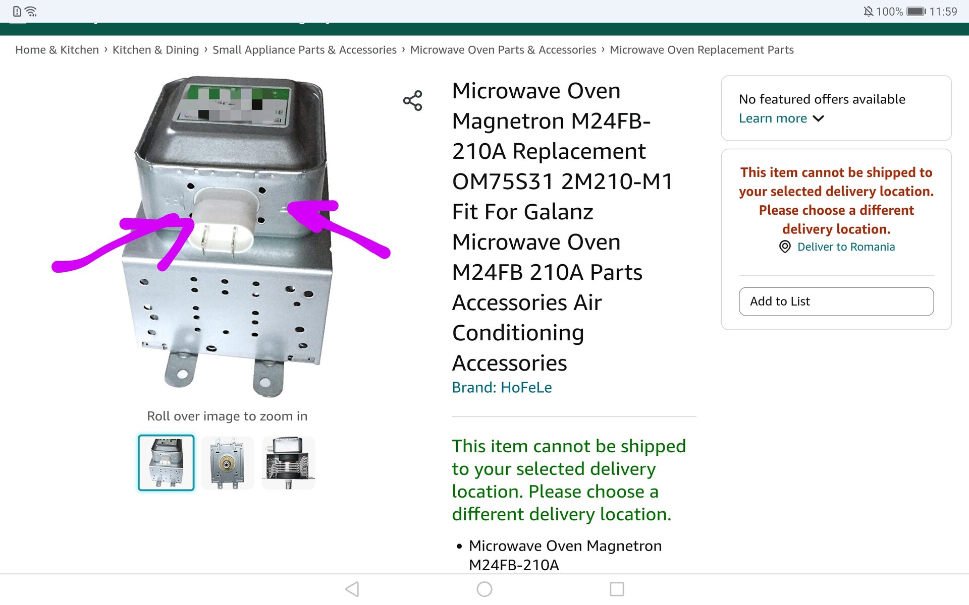

Nem vagyok egy elktrotechnika zseni, de több, mint valószínű, hogy a magnetron adta meg magàt, nem vagyok otthon, majd elvégzem a méréseket. Valószínűleg azért vágta ki a magasfeszültségű biztit is. A képen bejelöltem, milyen lyukakról beszélek, ahova beszagolva érződik a fura szag.
(#) oimuka válasza oimuka hozzászólására (») Dec 19, 2024 /
Na lemértem a magnetront. A 2 nagyfeszültségű csatlakozó közt 0, ennek így is kell lennie, míg az egyik vagy a másik csatlakozó és a fémház között 87 ohm-ot mutat, itt nem volna szabad folytonosságnak lennie, ezek szerint zárlatos?
(#) Gafly válasza oimuka hozzászólására (») Dec 19, 2024 /
i g e n
(#) kadarist válasza oimuka hozzászólására (») Dec 19, 2024 /
Így van, zárlatos. Szét lehet kapargatni a beöntött csatlakozót, ezzel megszüntetve a zárlatot.

(#) oimuka válasza kadarist hozzászólására (») Jan 1, 2025 /
Na megjött a magnetron, amit rendeltem, beszereltem, működik.
