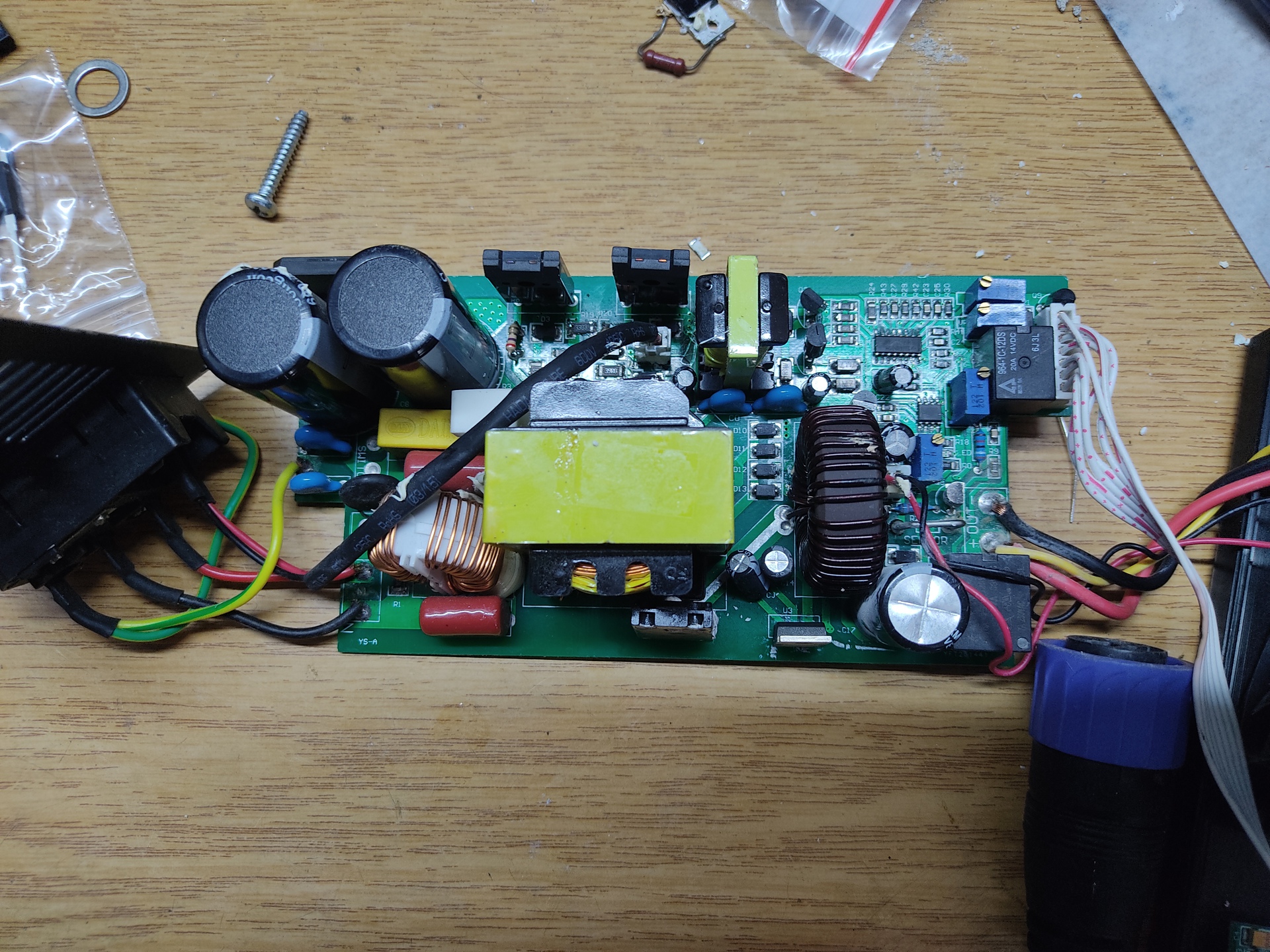

Adott egy elektomos motor li-po akku töltője, amiben a vég tranyók és az előttük lévő 1-1 smd ellenállás elfüstölt, valószínűleg mert megállt a hűtés, bár ez csak tipp, mert a hűtőventillátor előtti 7812 stabkocka is kuka volt. Ez egy úgy gondolom rezonáns vagy valami hasonló kapcsolóüzemű ketyere , egy kisebb, és egy elég combos ferrit trafóval, 60 voltos kimenettel és kb 15-20 amperral. Kicseréltem a meghajtó tranziaztorokat, egy egy 2,2 ohm 1w os smd ellenéllást a tranzisztorok előtt és egy izzóval sorba kötve indítottam, az izzó felvillan, majd kialaszik a kondik feltöltődése után, a kimeneten, nincs feszültség, viszont, ha a szekunder trafó kimeneti egyenirányítójának (kettős dióda) egyik lábát földelésre, vagy csak a labortáp negatívjára, rákötöm akár kikapcsolt állapotban, egyből elindul, az akkut is elkezdi tölteni, de ahogy leszedem róla a csipeszt egyből leáll. Elvileg minden rendben lévőnek látszik, annyi, hogy a 2,2 ohm smd ellenálások, helyett 2,7 es volt itthon, így az került bele, és sajnos a tanyók is csak teljesítményre passzolnak, mert az eredetit nem sikerült beszerezni. A tápot egy tl494 igazítja az akku igényeihez, ez is cserélve lett. Ha a multimétert feszültség mérésre kapcsolva rámérek a kimenetre, akkor is elkezd indulgatni. Ha valakinek volna ötlete mit kellene megnézni, tudna segíteni, azt nagyon megköszönném!

Tudnál fényképet küldeni a dologról, ha már kapcsolás nincsen?
Valószínűleg PWM félhidas lesz, nem rezonáns, valami visszacsatolási rendszerrel.

Szia! Ez volna.

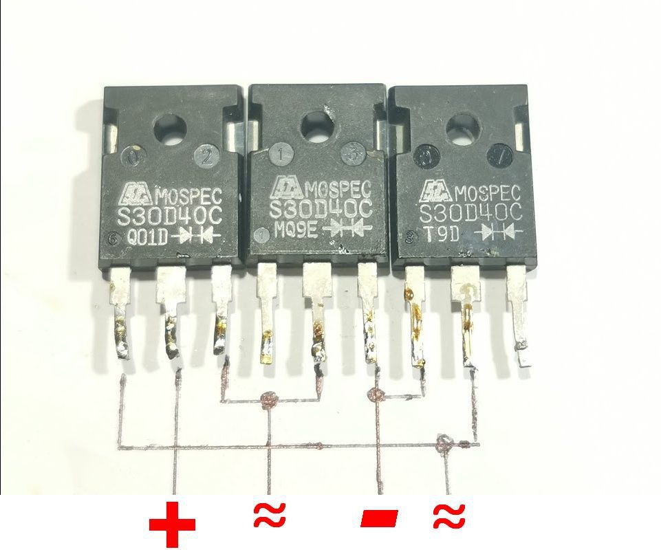

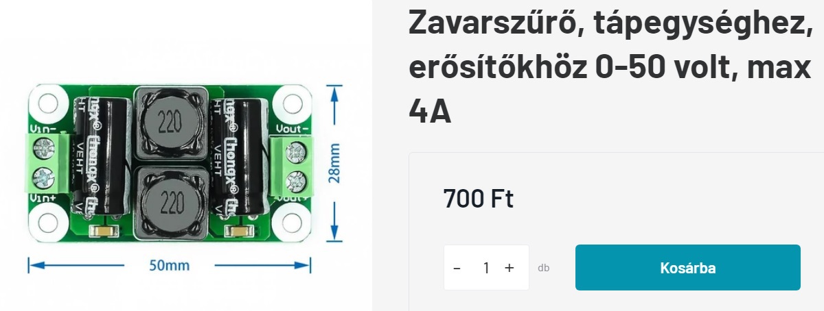

Csak visszatérnék a tavalyi problémámhoz.(776. oldal)
Ha az adott halogén tápot egyenirányítom (első kép), aztán rákötöm a 2. képen levő szűrőt azután
ráteszek 4700µF kondit működhet a dolog???
Köszönöm a segítséget!
(#) GPeti1977 válasza Laci66 hozzászólására (») Nov 7, 2024 /
Szerintem igen, bár lehet hogy a táp oldalról le kell forrasztani a nagy kondenzátort.

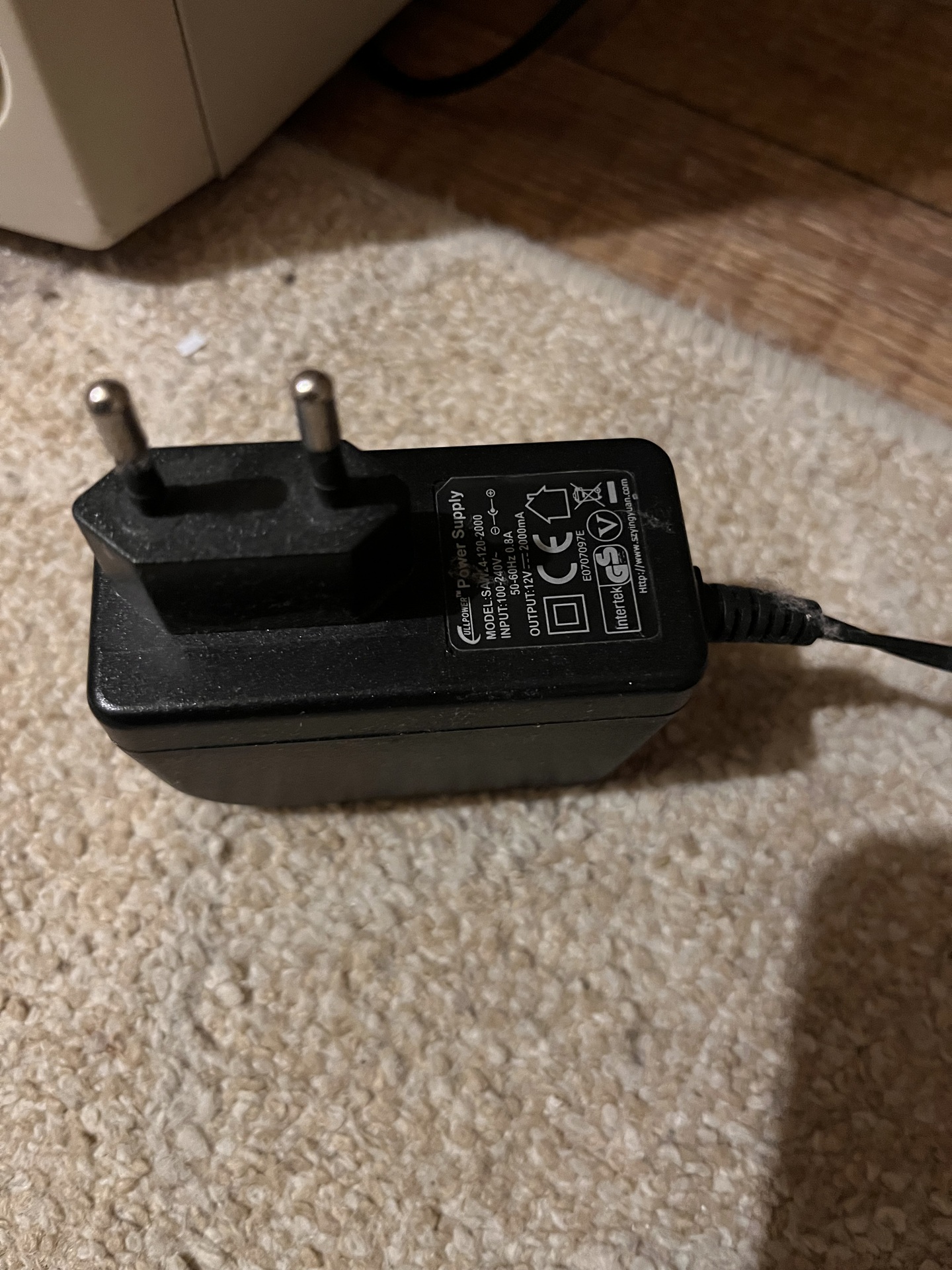

Van egy mobilom, amiből kivettem az akkut, és a helyére tettem egy kapcsolóüzemű bedugós tápot. Így a merülés egyszer és mindenkorra megoldott. Ellenben a projekt része, hogy csatlakoztatok hozzá egy külső merevlemezt, ami szintén saját tápos. Méréseim szerint az akku negatívja minimum egy diódányira van a telefon testpontjától, tehát nincs közös testpont. Attól tartok hogy ha bedugom a mobil merevlemezt, akkor az ő tápja az usb-n keresztül megöl mindent amit csak talál.
Szerintetek hogyan tehetném biztonságossá a dolgot?
Végső elkeseredésemben használok ssd-t táp nélkül, de itt vigyorog egy 3TB-s merevlemez, jó lenne ezt használni.
(#) Szabi1 válasza sargarigo hozzászólására (») Feb 10, 2025 /
A tápoknak van dedikált földelési csatlakozása a hálózati aljzathoz? Pl. egy sima telefon usb adapternek vékony csatlakozója van, s csak L és N csatlakozik a hálózathoz. Van-e kép róluk?
Kikapcsolt állapotban mekkora ellenállást mérsz az aksit helyettesítő táp (továbbá Táp1) DC kimeneti negatív pólusa, illetve külön külön L,N, esetleg föld között? Ugye a trafó galvanikusan leválasztja a szekundert a primertől, de nem tudni láthatatlanban, hogy van-e feedback, optocsatolós-e vagy a negatív pólus össze van kötve a földponttal? Ha nincs összeköttetés, "végtelen" ellenállást mutat.

Az egyiket megmértem, az szakadást mutat, a másikhoz még nem fértem hozzá, azt majd estére. Mindkettőt fotóztam.

Szia! Egyiknek sincs földelő csatlakozója, mindkettő kettős szigetelésű, ezért nincs hol és mit mérni.

A DC negatív pontról volt szó, hogy nezzem meg a N és L-hez képest mit mutat. Megnéztem. Lényeg hogy szabad-e akkor így össze dugdosni, vagy tönkremegy valami?
(#) kadarist válasza sargarigo hozzászólására (») Feb 11, 2025 /
Könnyű belátni azt, hogy ha galvanikus kapcsolat lenne a kimenet és a hálózati kapcsok között, akkor az már régen rossz. Természetesen párosíthatod, összekötheted a két táp egy-egy kimenetét, így közös kimeneti GND-hez jutsz.

Ennek ellenére a tápokban márpedig VAN galvanikus kapcsolat (igaz hogy kicsi) a primer ls szekunder oldal között, ha szétszedésre kerül egy tápocska, akkor biza ott látszik a trafó mellett a kék kondicska. Mondanám hogy érintésvédelmileg elhanyagolható.

A telefon akkuja tartalmaz egy kis elektronikát, ami így szerves egész. Erről én levettem az akkut, csak az elektronikáját hagytam meg. Az akku helyére tettem az egyes számú bedugós tápot, majd ezt az egészet adtam a telefonnak. Az eredeti akku negatív (és így most a táp negatívja) nem azonos a telefon rendszer testjével, tehát az usb testtel sem. Itt felléphet szerintem egy potenciálkülönbség, emiatt féltem a két külön bedugós táptól a telefont. Lehet hogy alaptalanul, de máskor más körülmények mellett volt már hogy két táp úgy összeveszett, hogy még a nagy megszakítót is leverték. Persze megdöglött a készülék is.

Alaptalan a félelmed és reméltem, hogy érthető volt a korábbi gondolatmenetem. Úgy vedd a szitut, mintha két akkuról táplálnád azt a mobilt.
