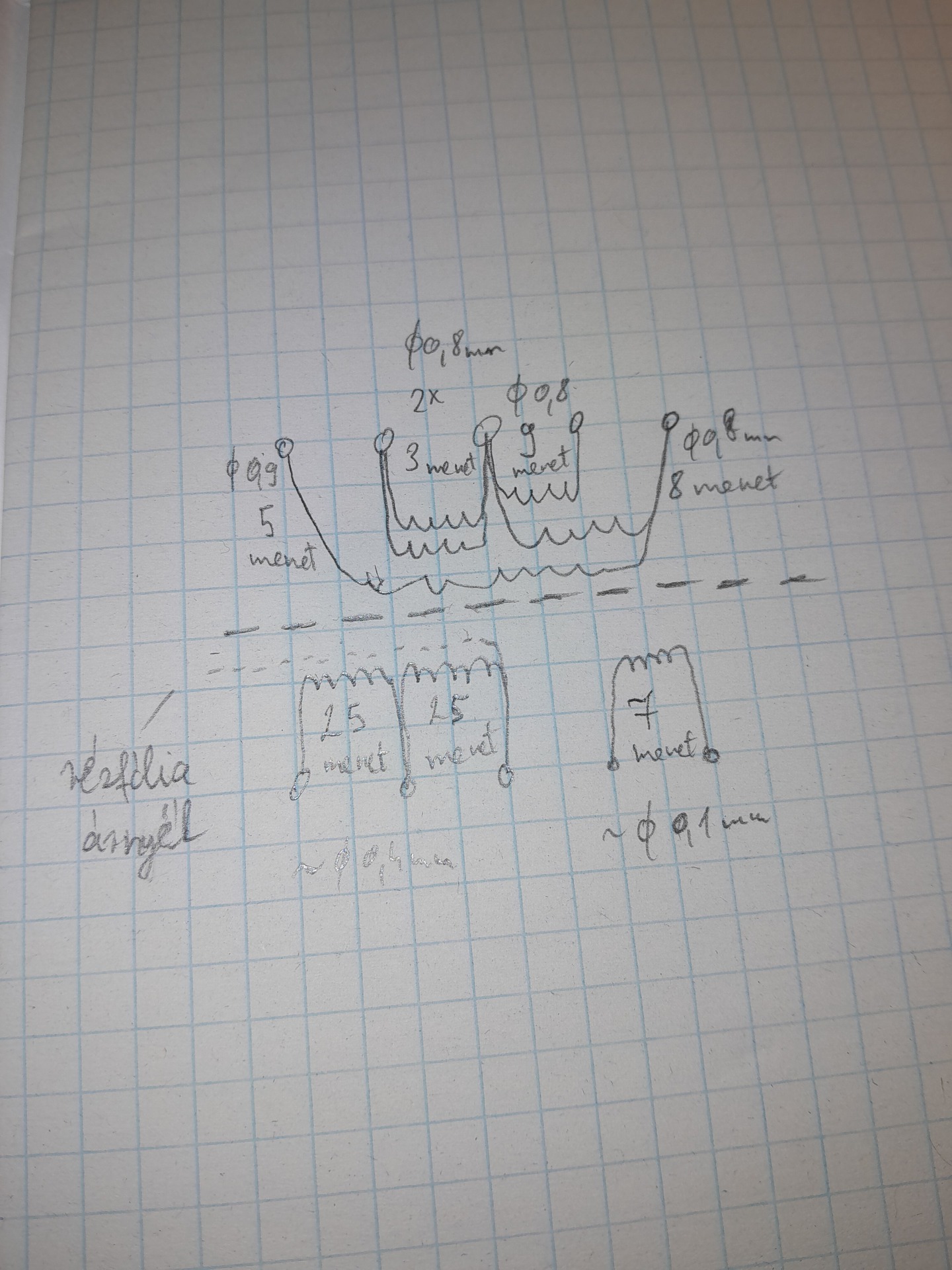

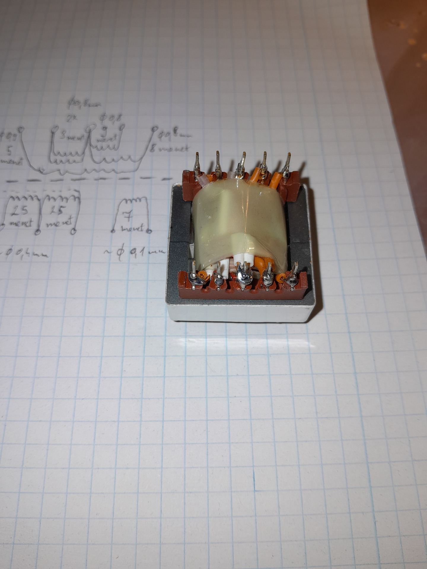

Korábban a vaterán vásároltam néhány ilyen kis impulzustrafót, és szeretném megtudni, hogyan lehetne meghajtani? Egyet szétbontottam a tekercselés miatt, és készítettet róla egy skiccet. A trafó befoglaló mérete 32x32mm. Valamilyen 230V-os kapcs. üzemű tápot szeretnék belőle, de nem tudom eldönteni milyen meghajtása lehetett. Megköszönném, ha valaki tudna segíteni.
(#) szendi001 válasza tlorincz72 hozzászólására (») Júl 25, 2024 /
Szerintem Fly-back csinálható belőle, ha a az anyaga jó. TOP sorozattal próbálkoznék. TOP223 vagy hasonló. Gazdaságilag totálkár az ügy, de sokat lehet belőle tanulni.Bővebben: Link
A hozzászólás módosítva: Júl 25, 2024
(#) szendi001 válasza szendi001 hozzászólására (») Júl 25, 2024 /
Lehet küzdeni hasonlóval is. Bővebben: Link Néha hajlamos meggyulladni, mert a trafó a lelke. Erről meg sokat nem lehet tudni mire volt tervezve.
(#) tlorincz72 válasza szendi001 hozzászólására (») Júl 26, 2024 /
Köszönöm a választ! Kipróbálom mindkettőt.
