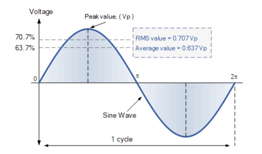

(#) Massawa válasza compozit hozzászólására (») Márc 9, 2025 2 /
„milliméterpapiros " eljárás " valóban a középértéket adja meg”
Nem!
(#) Massawa válasza Massawa hozzászólására (») Márc 9, 2025 /
A középérték a szinusznak
Vav- 2Vp/3,14
(3,14 az meg a PI)
Vp meg a csucsertek
Az RMS értéke meg
Vrms = Vp/1,41
(1.41 az a gyök 2)
(#) compozit válasza Massawa hozzászólására (») Márc 9, 2025 /
Látom, fogalmad sincs mi az a középérték. Az ábrádon ott van, hogy egy 100%-os csúcsértékű szinusznak a középértéke 63,7%. A középértéket hívhatod átlagértéknek is. Vagyis a szinusz görbe alatti területét ha egyenes vonallal határoljuk be, akkor kapunk egy téglalapot, aminek a területe megegyezik a szinusz görbe alatti területével. Csak ez nem szinusz, hanem egy téglalap. Ha eddig megértetted, akkor miért nem jó a milliméteres megközelítés? Minél kisebb kockákra bontjuk a szinusz görbe alatti területet, annál pontosabb eredményt kapunk. Matematikailag már az előbb leírtam.

Utánajártam, mégiscsak jól mér a multiméterem (Keysight) csak nem RMS, hanem RMS+DC módban. Itt pontosan a szkóppal azonosat mér minden jelformában, dc eltolásoknál is. Kár, hogy ez van eldugva legalulra több gombnyomással jön elő, alapból AC-ra kapcsolva a "csalós" mérés állás van.
(#) Massawa válasza Massawa hozzászólására (») Márc 9, 2025 / 1
Most látom, hogy tegnap a telon nem láttam az elütést. = helyett - volt az elsö képletben.
Azaz helyesen
Vav. = 2Vp/3,14
Egyszerübb megjegxezni a szorzokat.
Az átlag Vav szorzoja a 0,637
Az RMS Vrms szorzoja meg 0,707
Természetesen ezek matematika értékek s kizárolag szinusz jelre használhatok.
Elnézést az elütésért.

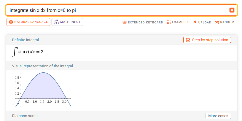

(#) majkimester válasza Joe_001 hozzászólására (») Márc 10, 2025 /
„Valami nálam nem OK. A Sinus fgv csúcsértéke +/-1. A félperiódus alatti terület 1 egység. Én így tanultam.”
A szinusz függvény fél periódusának hossza PI. A fél periódus alatti terület nem 1 hanem 2.
Ebből a középérték 2 / PI = 0,6366
