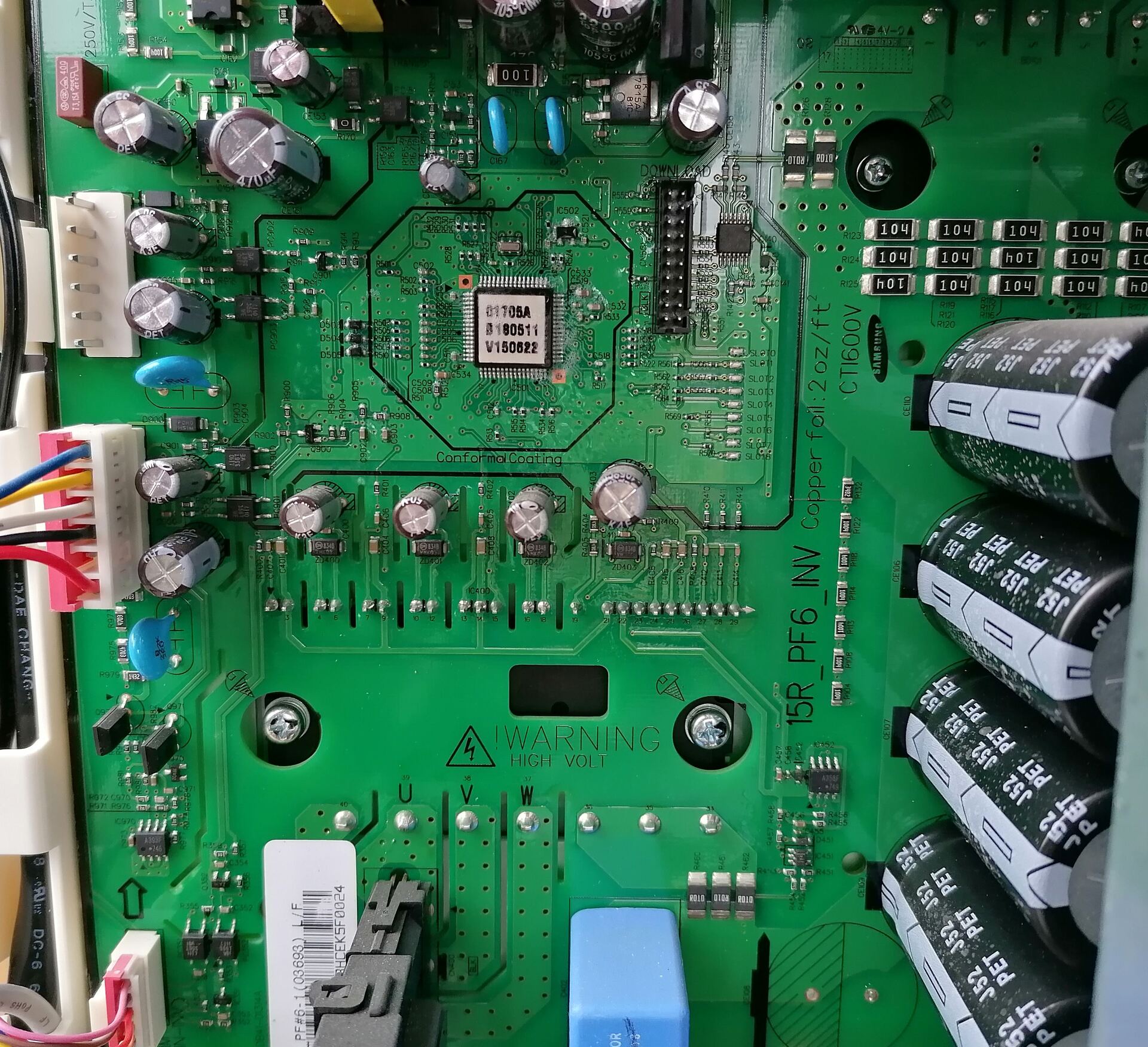

(#) proba válasza dB_Thunder hozzászólására (») Márc 11, 2025 /
Az inverteres csodák, ahhoz hogy mindent kézben tartsanak, egy a kerékpármotorhoz hasonló elektronikát tesznek a beltéri ventibe. Az vígan elmegy DC-ről. Bár kültériben ilyet még nem láttam.
A hozzászólás módosítva: Márc 11, 2025
(#) Sinike válasza proba hozzászólására (») Márc 11, 2025 /
Jelen esetben csak kültériről van szó, igen, egyenirányított 230V. De kell PWM az RPM-hez... Ennek a paramétereit nem ismerem.
Alighanem a (teljesítmény)jelet kapja az Inverter, ami azzal a teljesítménnyel vezérli a kompresszort, és ugyanazzal a ventit is.
Ha ismerném a jelszintet és a frekit, 50Ft-ból el tudnám indítani... Képletesen, mert 50Ft sem kell, van itthon 555 is...
(#) dB_Thunder válasza Sinike hozzászólására (») Márc 11, 2025 /
„képen látszik, U, V, W, fekete csati)”
Tehát akkor a kompresszor nagy valószínűséggel hagyományos 3 fázisú kalickás motor tartalmaz! Ami még véletlen se DC...
(#) dB_Thunder válasza proba hozzászólására (») Márc 11, 2025 /
„Az vígan elmegy DC-ről”
Nem a motor, hanem az elektronika!
Most hagyjuk a reklámszöveget, a fantázianeveket, és egyéb csűrést-csavarást!
Maga a MOTOR, lehámozva róla minden sallangot, 3 fázisú...

(#) Sinike válasza dB_Thunder hozzászólására (») Márc 12, 2025 /
Olvastam a manual-ban, hogy a kompresszort "10 Poles Rotor BLDC Motor" hajtja. Vagyis szénkefe nélküli, állandómágneses forgórészű DC motor. Hasolnló, mint a stepper...
(#) dB_Thunder válasza Sinike hozzászólására (») Márc 12, 2025 /
Akkor annak szerintem nem U,V,W, lenne a kivezetése!
Már kértelek, ne ülj fel mindenféle reklámszövegnek! és kezdjük már el külön kezelni a motort fizikailag(állórész, forgórész), és külön az áramkört, még akkor is ha bizonyos esetekben egybe építik!!
BLDC motorról akkor beszélünk, ha az elektronikával egybeépítik. De alapjaiban az egy AC motor
Itt szerintem egy deka elektronika sincs a hermetikus kompresszorban.
Ha meg AC, akkor egy frekiváltóról elmegy, bár az állandó mágneses forgórészt szerintem nem fogja szeretni a legtöbb frekiváltó. Nem tudom melyik gyártó új generációs frekiváltóiról olvastam, hogy már tudják kezelni az állandómágneses forgórészt, mert az IE4-tól felfele megjelent az aszinkron motorokban is.
Ezt a választ kaptam a klímás fórumban, csak sajnos nem tudom igazán értelmezni.
Kár, hogy ott nincs helyesírási moderátor, mint itt!
„Az IPM-et azzal a frekvenciával kell vezérelni amennyi forgatni akarod, a szinusz hullám mint két oldalát. U, V, W 3 fázis és HU - LU, HV - LV, LW - HW.
A manual szerint kivan vágva a panelen az IPM allatt megtudod nézni mi a típusa.
Sajnos alkatrészes pdf nincs a weben
Service manual
Valami ilyesmi szokott lenni samsungba.
IPM vezérlés
„IPM”
Gyakorlatilag a frekiváltó teljesítmény fokozata. A 3 félhíd egyetlen tokba van integrálva.
Nos, kiderült a rajta lévő IGBT típusa. PSS25SA2FT
Vagy menjek át a frekiváltó topikba?
Mit szeretnél most kihozni belőle?
Gyakorlatilag ott van neked egy komplett frekiváltód készen, csak nem tudod hogyan utasítsd..
Csak megnézném milyen proci ül ott..
(#) Sinike válasza dB_Thunder hozzászólására (») Márc 13, 2025 /
Hát ez nem biztos, hogy "publikus"... Jól letakarták.
A hozzászólás módosítva: Márc 13, 2025

(#) Sinike válasza kaqkk hozzászólására (») Márc 13, 2025 /
Sajnos 120€-t kiadni úgy, hogy vagy jó lesz, vagy nem, most nem tudunk. Rendes leírás kínaiul van, de hogy elbírja-e ezt a hatalmas kompresszor motort, kétséges...
De egyébként is ez a hobbielektronika fórum, így többet tanulok, mintha csak összedugnám a készet.
Ehhez a panelhez megy egy "TX, RX, GND, 5V, 12V, SMPS signal" vezetéksor, mégsem hiszem, hogy kommunikáción menne az IPM hajtása. Így maradt az SMPS signal, amihez csak a frekvencia és jelszint kb méretei nem ismertek

(#) kaqkk válasza dB_Thunder hozzászólására (») Márc 13, 2025 /
„Csak megnézném milyen proci ül ott..”
A proci programja védett még ha ki is tudná olvasni , új programot írni bele meg nem egy sétagalopp (nem csak egy egyszerű pwm kell bele ) Egy másfél két éves fejlesztéshez tökéletes
HART-I910
Ezt a képet találtam, datascheet persze sehol.
Egy másik service manual írja, hogy SMPS jel működteti az invertert, tehát lehet, hogy mégiscsak el lehetne indítani egy 555-el Vagy még az sem kell, ha smps is működik...
(#) dB_Thunder válasza kaqkk hozzászólására (») Márc 13, 2025 /
Az egy dolog hogy védett, de törölhető általában! Aztán jöhet egy másfél éves fejlesztés!!
Biztos olcsóbb mint 120€, hiszen ezt az utat választotta!
Azt is érdemes megnézni hátha kicserélhető másikra! Egyszer már jártam úgy, hogy lábkiosztás azonos procit kaptam aminek emészthetőbb volt az architektúrája. Persze arra is programot kell írni...

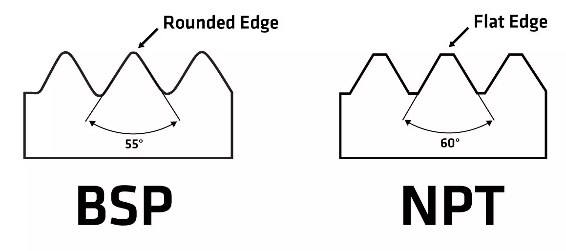

(#) Régi motoros hozzászólása Márc 13, 2025 /
Palack menet?
Freon palack szelep belső menete milyen meg tudja mondani valaki? A palack csonk az SAE 1/4"14TPI.
A BSP 1/4"-os közdarab ami a nyomáskapcsolóba jó, a palackban enyhén lötyög,
igazából csak az utolsó 1-2 menet kap bele, és feszül meg rendesen.

Ezek "speciális" menetek. Régebben én is hasonlo kérdéssel fordultam az idös esztergályosunkhoz gyárban. Egy adapter kelett volna. Méregette és meg is állapitotta milyen lépésü persze colos menet. A Morandon ilyen lépésü menet nem volt. Ha kompreszort épitenél esetleg valami klimás-hütös csatlakozoval lehetne megoldani. Esetleg összeforrasztani.

Az egyszer használatos "literes" R600a, R290 palackok menete becsapós.
Ugyan SAE 1/4 (7/16") a külső átmérője, de ebből 2 féle van: 20 menet 1"-ban
és 28 menet/coll.
Üdv: StMiklos

(#) Régi motoros válasza mlaci989 hozzászólására (») Márc 16, 2025 /
Ha minden kötél szakad, gondoltam én is, hogy Co-val ráhegesztem.
De előtte még körülnézek az ügyben. Eddig oda jutottam, hogy elvileg valamilyen NTP menet lehet.
A BSP menetcsúcsai és árkai lekerekítettek és 55° whitworth, az NPT meg sík és 60° ANSI.
Viszont az NTP az kúpos, a palackban lévő meg párhuzamos, szóval ott járok, hogy akkor inkább NPS.
Menetfésűt beletéve nem nagyon tudom eldönteni hogy 18-19 vagy 20 TPI a menetemelkedés.

(#) Régi motoros válasza StMiklos hozzászólására (») Márc 16, 2025 /
Jelenleg nem a külső átmérő érdekes, az eredeti kimenő nyílás mint írtam SAE 1/4" 20TPI
(előzőleg a 14TPI-t rosszul írtam), és meg is van a rácsatlakozó tömlővég. De mivel az a bemenet lesz, egy egyirányú menetes szelep fog odamenni, arra lesz a betöltő tömlő ráhúzva.
Az egyirányú szelepről a menetet még át kell majd "faragni" egy rádugható tömlővég formára.
A műanyag csap helyén meg lesz a kimenet, oda kell egy közdarab elvileg valami NPS-BSP.
