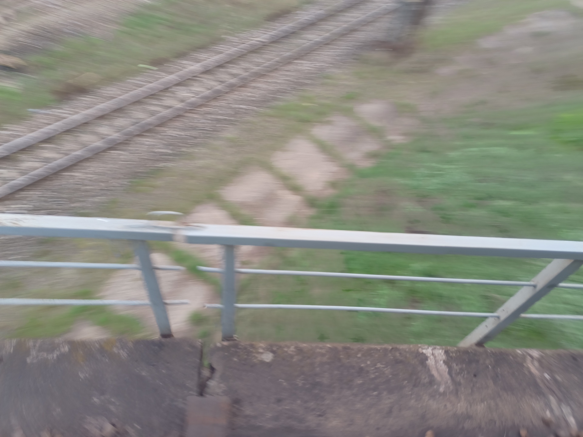

A jelenség. Mitől tud egy kerítés drótja izzani?
Van ettől meredekebb is, amikor a hídon lévő korlát világít erősen, messziről...

Ahogy látni a képen is, a kerítés másik oldalán egy házikó kertje van.... Ha ott laknák, messziről elkerülném azt a részt.
Általában mindig egy helyen látom a fényt, a beton oszlopra ahol rá van fogatva a drótkerítés. Mintha a kerítésdrót lenne a plusz, a beton oszlop meg a mínusz, és ahol a kettő összeér, ott világít.
(#) tki válasza jdani hozzászólására (») Ápr 10, 2025 /
Hát, egy ilyen elektromos térben a hosszabb fémtárgyakban talán indukálódhat akkora feszültség, hogy aztán a hegyesebb részeknél vagy valamilyen jobban földelt pont környékén koronakisülést lássunk, de meg nem mondom, hogy a gyakorlatban ez mennyire szokott előfordulni. A drótkerítés mindenesetre egy elég hosszú fémtárgynak tűnik... Elvileg hőjelenség is lehet a fentik okokból, hogy valami átforrósodik az átfolyó áramtól, de ezt sem és ívhúzást sem tartok valószínűnek, mert hamar megenné az anyagot azon a részen és már rég elmúlt volna a jelenség. De bármi lehet.
(#) Gafly válasza jdani hozzászólására (») Ápr 10, 2025 /
Szerintem nem az áram miatt, hanem a feszültség miatt világíthat.

(#) jdani válasza tki hozzászólására (») Ápr 10, 2025 /
Ez nekem is leesett, hogy oké, ég a drót, átég... De miért mindig ugyanott világít, miért nem ég el akkor.
Lehet a kerítés nincs foldelve, igen.
De a vasúti korlát,... Nem figyeltem, de gondolom erre ügyelnek. Van egy videó, feltöltöm majd, de érdekes jelenség. Közel érve hozzá megláttam, híg, mi az ami nagy fényerővel világított. Van pl 3m korlát, 3 lábon áll, benne a betonba. Utána megint egy ilyen 3m korlát, az első korlát vége, és a másik korlát eleje közel egymáshoz, és a kettőnek a teteje egy kis vas rudacskával összekötve-összehegesztve. Menet közbe nemigen sikerült lefotózni. De ezt is többször láttam, nem csak egyszer, míg,, el nem égett,,
Maga a világítás színe is érdekes, fehér...

(#) jdani válasza jdani hozzászólására (») Ápr 10, 2025 /
Videó.
Klassz. Ez tényleg ívnek tűnik, nem valami lightos koronakisülésnek. Aztán ahogy közeledik a szerelvény, enyhül a jelenség, és csak a vörösen izzó vasat látni... Ezt leginkább be kellene jelenteni.

(#) Bakman válasza jdani hozzászólására (») Ápr 10, 2025 / 1
Jól néz ki!
Ez villamos ív egyértelműen. Azért nem ég el gyorsan, mert ugyan folyamatos (legalábbis annak látszik) az ív, de viszonylag kis áram folyik. Szerintem a felsővezeték miatt indukálódik annyi feszültség, hogy létrehozza az ívet. Ahogy a vonat a közelébe ér, az árnyékoló hatás miatt csökken a feszültség és könnyen lehet, hogy a szerelvény elhaladtával újra feléled. Az szinte biztos, hogy a két rész eltérő módon érintkezik a földdel és az sincs kizárva, hogy az egyik fele egyáltalán nincs földelve. Innen nézve érthető, miért vannak összekötve a korlátok.

(#) Skori válasza Bakman hozzászólására (») Ápr 11, 2025 /
Elképzelhető, hogy amikor a szerelvény arra megy, akkor a hatalmas áramfelvétele miatt elhúzza a környezetében földpotenciált (pl a sinek rossz földelése miatt). A korlát egyik fele esetleg kapcsolatban van a sínnel, a másik fele meg nem, az áram meg arra folyik ammerre éppen tud..
Amikor nicns ott a sinen a szerelvény, akkor lehet, hogy "nincs ív, nincs probléma"...

(#) kameleon2 válasza jdani hozzászólására (») Ápr 11, 2025 /
Lehet, hogy évek óta cserére szorulna a szikraköz. 25kV-nál minden oszlopon van, kérdés, mennyire jó még?

(#) jdani válasza Gafly hozzászólására (») Ápr 11, 2025 /
Ami a korlátot illeti, az felettéb gyanús volt, nem csak apró fény volt. Volt már rá példa, hogy egyszer kint a pályán meg kellett állnom, és tudtam hogy a közelben van egy ilyen híd. Mivel a pálya mentén a sín két részén nagyon meredek, sokszor probléámát okoz a le- és vissza feljutás a mozdonyra, ezért inkább megálltam egy ilyen kis hídon, legalább sík a felülete, lehet rajta normálisan járni. Körbe jártama gépet, várni kellett, addig kikönyököltem a korlátra, és a tóba szotyiztam.
Így most visszagondolva, hogy láttam utólag ezt a jelenséget, nem feltétlen volt biztonságos a hídon járni. Kitudja annak milyen földelése volt.
De a videóban szereplő, sok év alatt 2x láttam kb 1 heten belül, és azóta se. Bizonyára javították.
De ezt a ház keritéses kis világítást minden alkalommal látom szinte, már nemegyszer megfordult a fejembe hogy jelentsem. Persze mindig csak este látni, reggelre meg elfelejtem jelenteni.
Másik érdekessége, ha a mozdony elől van, és húzza a vonatot, a kerítés nem világít. Mindig csak akkor látom, ha a vonat végén vagyok, tolom a vonatot, tehát mintaki amikor odaér a vonat eleje, nem világít, amikor a vonat a végén van már a pontnak, akkor látni..
írtam, vagy csak akartam írni, de nem szívesen állnék a kertecskémben, hogy a keritésen belül megnézzem az elhaladó vonatot..
