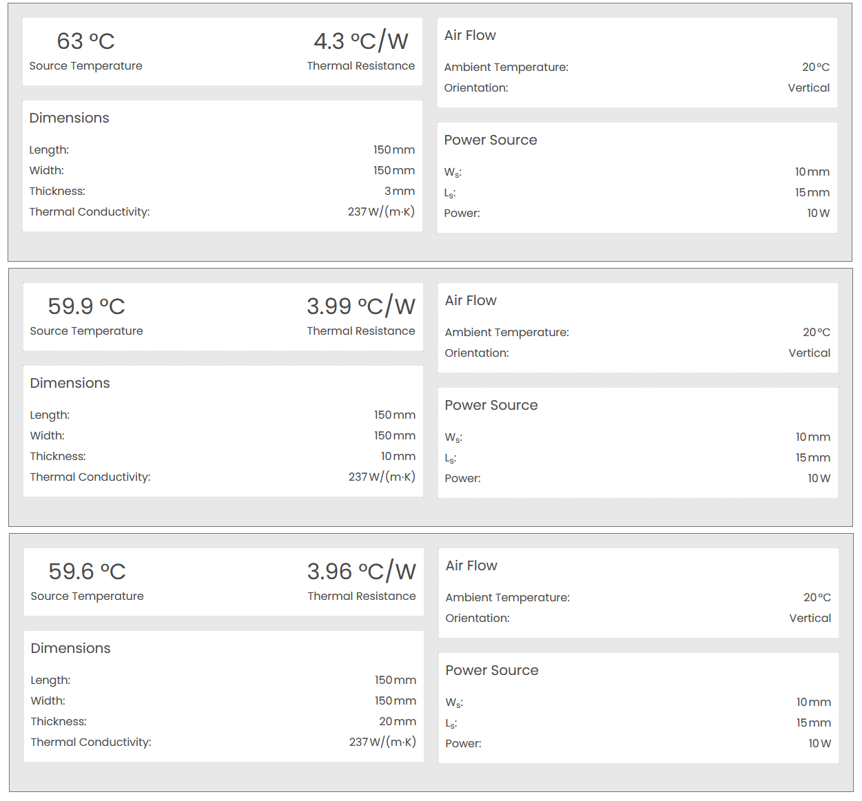

E készülék építése annyira elhúzódott, hogy már azt hittem sosem készül el. Betegség, más problémák stb keserítették meg építését. És még a fiam is elcserélte az alkoholos filcet, így felezte a vasklorid a tervezett fóliaszigeteket. De már nem akartam üvegszálast fúrni, reszelni, és a szerencsére bíztam magam. Ebből adódóan az üveggyöngyök nem mindenhol a tervezett oldalra kerültek. Minden probléma ellenére tartottam magam az eredeti terveimhez, azaz a paneltől elszigetelt légszereléshez. További problémát jelentett a sok fóliakondenzátor, és azok árnyékolása, és az ebből adódó helyszűke. De ez már múlt. A fűtést 12,5 V-ra lett állítva szándékosan, az alkatrészek saját kivezetéseikkel, vagy NEI 1001-es kábelerekkel lett kivitelezve az üveggyöngyökön. A fóliakondenzátorok árnyékolása egyenként a földcsillagpontokban történt. Az ellenállások Dale CPF típusúak. A beüzemelés gondtalan volt. Üresen, feltekert potinál semmi zaj. A hangerőt elégségesnek tartom a K701-el (62 ohm). És nagyon köszönöm kedves mentoromnak a rajzot, és az építést megelőző tanácsait! A hangjáról korai beszélni. Azt viszont megállapítottam, hogy az artikulációja eltér az EVAmp-TB-ME-től. Az, hogy ez kinek mekkora lenne azt nem tudom. Én érzékeltem és várom a bejáratás során kialakuló változásokat. Van benne pár alkatrész, aminek a bejáratás során kialakuló hangzásra gyakorolt hatását már ismerem, de ahogy jelenleg hallom az ECC82 más teret produkál, és az énekhangot is másképp artikulálja. De hát a jelenlegi hangzás még módosulni fog…
Kiegészítés
A fűtés 12,5 voltjára vonatkozó feszültség adatok: puffer 27,4V stab 25,2V A FET borda alig langyi. Ha a nyári kb plusz 20 fokot hozzáadom jó eséllyel a majdani készülékház vertikális szellőzése hőtorlódás nélkül boldogul majd vele. Ahogy kedves mentorom mondta a stabon felesleges a szerelt borda, mivel hideg marad. Ezért, majd a véglegesítéskor egy mérethű alumínium kerül a helyére a meglévő mechanika miatt. Nem gondolnám problémának, hogy a bordalamellák hiányozni fognak a készülék hátfalán, és így a másik borda reszelgetése is elmaradhat. A hálózati trafók hűtése még nem kialakult. Azért persze a kiegészítő elemek megvannak hozzá. Ha a tapasztalatlanabb olvasóban felmerül, hogy miért a fóliakondik árnyékolása, hát egy kis részlet erre vonatkozólag… Mint írtam, a készülék üres bemenettel, max feltekert potival némának mondható. Ennek lényege a megépítés milyenségében van, nem az árnyékolásban. A csillagpontos földhálózat, és a légszerelés a megoldás erre. Az árnyékolást a fóliakondikra a csatornaáthallás kizárására készítettem. Ugyanis megtapasztaltam, hogy ezek a fóliakondik milyen jó környezeti vételképességekkel bírnak, és a készülék méretei miatt bizony elég közel kerültek egymáshoz. Ha nem lettek volna a tartalék Jantzen silver gold kondijaim, akkor valószínűleg a becsatolásra, és a Gate csatoló kondinak Mundorf silver gold-okat alkalmaztam volna, mivel akkor elhagyható lett volna a kondiváltó kapcsoló, meg az egyik (felül) Gate kondi, és mindjárt jobb szerelési lehetőségek lettek volna az adódó helytöbblett miatt a két borda között. És hogy miért Mundorf? A VF4 erősítőm javítására-felújítására most rendeltem meg a Dale CPF ellenállásokat. Ha nem lennék ilyen korú, lehet, hogy vártam volna vele, mivel durván háromszoros áron adta a Mouser. Ráadásul a náluk tapasztalt értékhiány miatt pár pozícióban több értékből lehet csak megoldani e problémát. Vagyis a V-cap-hoz nem nyugdíj, hanem jó kereset dukál a jelenlegi plusz ÁFA miatt. Hibrid és a HD650… Amit nem értek, de tény immár, hogy azt hittem, hogy a FH6-300-al nagyobb impedanciát értem el a HD650-hez. Most meg elhűltem így nyersen hangjától. Megszűnt a tompasága a hibriddel magához képest! Úgy igazán „tranyósan” döng. A hangerő bőven elég hozzá. Azonban ez csak pillanatnyi illúzió, mert egyik sincs bejáratva. Azt viszont érezni, hogy van köztük szinergia.

Pedig létezik a hőtorlódás. Elek fél, hogy ez miatt megfolyik a bordája.
https://cms.sulinet.hu/get/d/356fa62f-ee6f-4d75-8514-6b9d6f10be22/1...io.mp3 "Hőtorlódás Hegesztéskor a hegesztés helyét, az eljárástól függően, eltérő nagyságú hőhatás éri. A bevitt teljesítmény függ a hőforrás fajtájától, a hőkezelés módjától és idejétől stb. Az egyese eljárások, amivel a hegesztést végezzük a hőt hőforrásuktól függően eltérő teljesítménnyel és koncentráltsággal közlik. A hőkeltés végbemehet villamos ív, kémiai reakció, sugárenergia, ellenállás, súrlódás stb. hatására. A hő a kötés kialakításától, az alapanyag jellemzőitől, vastagságtól stb. függő felhevülést, ömlesztő eljárás esetén megolvadást eredményez. Rossz hővezetés következtében nagy hőtorlódás lép fel. Erre megoldás, ha kerüljük a rossz hővezető képességű anyagok hegesztését, valamint olyan eljárást alkalmazunk, aminél a teljesítménysűrűség kicsi." A hozzászólás módosítva: Márc 30, 2025
Ez kicsit más, mint a hűtőbordákban kialakuló folyamat.
Tudom. Azt is tudom, hogy mit ért hőtorlódáson. Csak nem számol. A bordának van adatlapja. A rá rögzített félvezetőről is kiszámolható a disszipációja. Tehát kiszámolható, hogy bír-e a borda a félvezető disszipációjával, vagy nem. Ha nem bír vele, hiába vastagítja, csak kitol fél percet a probléma kialakulásáig. Ha meg bír vele, akkor meg felesleges oda. Mivel nem számol, ezért biztos akar lenni a dolgában. Mindent bele, hajrá!
Elek hőtorlódáson hőmérséklet gradienst ért, ezt próbálja minimalizálni. A vastagítás számít, mert könnyebben eljut a szélső lamellákhoz a hő. Ez egy egyszerű hűtőborda kalkulátor: Bővebben: Link de arra megfelel hogy az ember valami átfogó képet kapjon a arról hogy passzív hűtőbordák kb mire képesek. A csatolt képen az látszik, hogy egy 15x15 cm-es sík lap hogyan birkózik meg egy TO-220 méretű hőforrással, ha a lap vastagsága 3 mm, 10mm, vagy 20mm. 10 mm és 20mm között lehet nyerni kb 0.3 fokot a lapka hőmérsékletében. Elek elrendezésében is kábé ennyi nyereséget saccolok; valószínű jobban járt volna ha a fekete eloxálásra gyúr rá.
Tanulságos az amit írtál. A feketítés is helytálló. Azt megkérdezném, hogy ha a feketítés annyit használ, amennyit állítanak róla (5-10 százalékra emlékszem egy régi RT-ból), akkor a polírozás, ami a feketítés ellentéte, az nem ártalmas a hőleadást tekintve?
A Fischer hűtőbordagyártó 10-15%-al írja rosszabnak a nem anodizált változatot. A polírozás biztos nem segít, de az már tényleg csak minimálisat ha ront a matt felülethez képest. Meg hát itt akkora borda van hogy tök mindegy.
