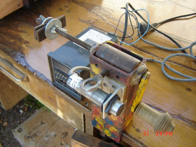

(#) ngyzoli hozzászólása Szept 3, 2008
De előtte egy kis képi adalék egy tekercselőgépről segítségképpen,ha vki barkácsolni akarna egyet.a festése nem teljesen szalonképes...

(#) ngyzoli válasza EcoPityu hozzászólására (») Szept 3, 2008
Ja-ja...azért az nem lesz baj,ha lapose 4 helyett 6 amperre méretezi a fűtőtrafót. :yes:
ez a rajz van neked megépítve?
(#) EcoPityu válasza ngyzoli hozzászólására (») Szept 3, 2008
Lézerbigyóval számoltatsz???
Mekkora ötlet, de az nem csak a prizmás felületről verődik rendesen vissza??
Ilyeneket használunk a NIGHTTREZOROKBAN...
A fényes menetes rúd nem lézer,sokkal egyszerűbb.egy induktív közelítéskapcsoló.néhány mm-ről kapcsol fémtárgyakra,de legnagyobb hibája,h csak egy irányba számol.

(#) lapose válasza ngyzoli hozzászólására (») Szept 3, 2008
Az enyém is hasonló, csak rondább! Nekem mechanikus számláló van rajta, olyan szempontból jó, hogy visszafele is számol. A múltkor szereztem egy elektromechanikusat, hogy most milyen jó lesz,és az első alkalommal meg is szívtam, mikor elkezdtem visszafelé tekerni...

(#) ngyzoli válasza lapose hozzászólására (») Szept 3, 2008
ha kellően pontos,a mechanikus számláló a legjobb.a múltkor vki kérdezte,hogy lehet a vékony drótot szépen tekerni.például így...egy vékonyabb lécet a cséve alá fektetünk,a végét lesúlyozzuk.annyira lógjon előre,h kényelmesen elférjünk tőle.úgy állítjuk,h a huzal párhuzamos legyen a cséve oldalával.a huzalt a léc végén átvezetve kis gyakorlattal 20-30 fordulaton keresztül a menetek egymás mellé fekszenek.ekkor arréb pöcköljük a lécet,s haladhatunk tovább.de ha a léc vmivel szélesebb,mint a cséve,kis rovátkákat vágva bele mozgatni sem kell,csak a huzalt rakjuk mindig eggyel arréb.így igen gyorsan lehet haladni.
Hát kérem ez már luxus!
  1. :-)
Az a kék súlyzó a célszerszám?
Legalább ha elrontja az ember kéznél van!

(#) Ricsi1992 válasza ngyzoli hozzászólására (») Szept 3, 2008
Nagyon komoly kis tekerőd van :yes:
Teccik ez a léces dolog,szerintem soha nem jutott volna eszembe.Sajnos még mindíg nem tudtam kipróbállni a tekerőmet,valahogy sehogyse jutott rá időm(suli)Már csak a tápot kell megcsinálnom hozzá,és ha működik,talán le is festem.

(#) CHZ válasza ngyzoli hozzászólására (») Szept 4, 2008
Én a motoros meghajtást jobbnak tartom , két szabad kezünk is marad , könnyebb a használata .
Nagyon egyszerűen megoldható 1 lerobbant aksijú motoros csavarhúzó felhasználásával , hasznosítható az eredeti ford szabályozója is , így igen lassú beállítással is tekerhetünk (1:1áttétel is), a kuplung része is jól használható vezeték szakadása megelőzésére ...Előre/hátra menet is van , mechanikus számlálóval .
Képeken látható módon dobtam össze , de kiegészítem az ötleteddel ,ez a megvezetés jó ötlet .

(#) kocos válasza CHZ hozzászólására (») Szept 4, 2008
ilyen számlálót honnan lehet szerezni?
(#) CHZ válasza kocos hozzászólására (») Szept 4, 2008
Tekercselőtől kaptam , régi gépből bontották .
Öreg , de még mindig nagyon jó , számlál visszafelé is és pontos .
