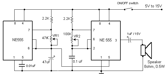

ez nem teljesen egyértelmű. kell egy sípoló (egyszerű) és egy áramkör ami "BEZÁRÁSKOR HÁROMSZOR AD NEKI FÉL MÁSODPERCRE 12VOLTOT KINYITÁSKOR PEDIG EGYSZER"?? vagy ez már adott?? mert ez eléggé nem egyszerű. amúgy a sípolónak megfelel egy tescos világításjelző sípoló (3-400ft) nekem is ez van beépítve a motortérbe, szépen áthallatszik a kasznin, nem üvölt, de hallatszik. üdv
A központi zár vezérlője már adja a 12voltot 3szor és egyszer---- tehát a vezérlés már megvan csak egy sipolo kell...
jonak jo csak az a baj hogy külföldi vagyok és itt elég macerás dolog beszerezni egy piezo zümmert... Ezért kell valami kapcsolás....
A hestorból rendelhetsz külföldre is...
Akkor viszont azt javaslom, hogy rakj össze egy 555-ös astabilt (1-2KHz) és köss rá egy hangszórót.
Ha külföldi vagy, akkor miért Budapest a lakhelyed?
A nyitás zárásnál ki lehetne indulni abból hogy egyszre ugye + - van utána - +, vagyis így lehetne megoldani!
Amúgy engem is érdekelne hogy nyitásnál adott jel záráskor másik! De nemlényeges a sípszók száma! Elég lenne ha hossza külömbözne!
Milyen célra kell a hangjelzés? Csak figyelmeztetésnek, vagy pedig állriasztónak? Csatoltam egy kapcsolást 2 db 555-össel. Ezt még nem építettem meg, de olyant már csináltam sokat amiben csak 1 db 555-ös van. Elég siralmasak voltak (szerintem), kb mint a teherautók tolató síplya.
