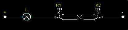

Arra lennék kíváncsi, hogy az alternatív kapcsoló hogyan működik? És hogy kell bekötni?
A lényeg annyi lenne hogy kéne egy kapcsoló a földszintre és egy az emeletre. És ha lenn felkapcsolom a villanyt akkor fenn letudjam kapcsolni azt.
Remélem érthetően írtam le
A válaszokat előre is köszi
Oneill
(#) Woid válasza Oneill hozzászólására (») Jún 11, 2006 / 4
Üdv. Ehhez olyan kapcsoló kell aminek 3 kivezetése van. Mellékelek egy képet, szerintem az többet mond

(#) Inhouse válasza fureszk hozzászólására (») Jún 12, 2006 1 /
Ott csak sorba vannak kötve az egyáramkörös kapcsolók...
Ha 3 kapcsoló van, oda 2 váltó és 1 keresztkapcsoló kell.
Öööö, a + és a - hogy kerül a váltakozó áramú hálózatra?
Váltókapcsoló, keresztkapcsoló bekötése
Az izzónál a középső pontra menjen a fázis, a menetes rész legyen a nulla.
Inhouse
(#) patexati válasza Inhouse hozzászólására (») Jún 12, 2006 /
Inhouse válasza és rajza tökéletesen jó!Sima váltókapcsolásnál a középső keresztkapcsolót kihagyjuk és ez egy sima váltókapcsolás.Meg lehet oldani egy lengőszállal is csak nem engedi meg a szabvány mert a foglalat mindkét érintkezésén lehet fázis!

Alternatívból bármennyi kapcsolós lehet, csak az a lényeg, hogy az eleje és a vége alternatív(váltó) kapcsoló legyen, a két kapcsoló között pedig keresztváltó. Nekem úgy tanították, hogy réges régen ezt alkalmazták a lépcsőházakban a GLE(időkapcsoló) előtti időkben.
