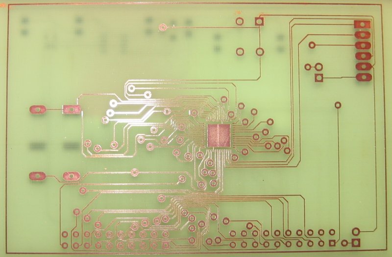

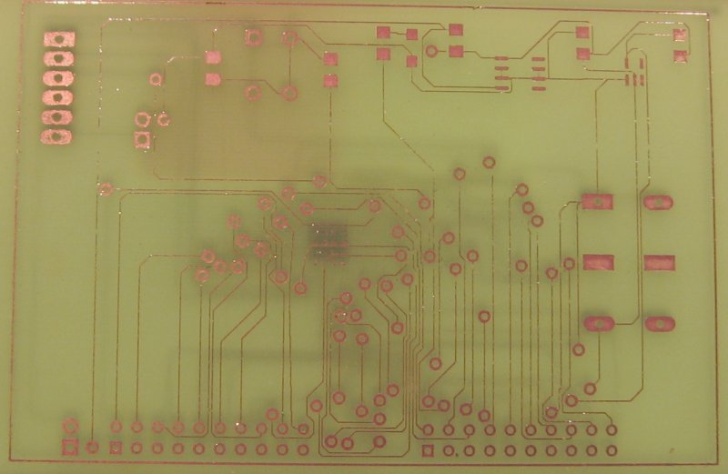

A végeredmény sajnos selejt, de azért meg vagyok elégedve. Meg kell növelnem a vezetősáv szélességet 0.3mm-re. A legfőbb probléma hogy a celluxos rögzítés miatt az egyik oldal 1mm-rel elcsúszott. Ötletem sincs hogy milyen módon rögzítsem a két oldalt. Az egyik oldal tökéletes lett. A másikon sok az alámaródás. Tudom a képek is elég rosszak. A másik ötletem hogy csökkentsem az UV-zást, bár előhívás után még jó volt. A vaskloridban valószínűleg folyamatosan mozgatni kellett volna a nyákot.

(#) még1MbR hozzászólása Okt 16, 2008 /
Én lefotózom, kimaratom az egyik oldalt, utána átlósan kifúrok 1-1 furatot majd ehhez illesztem a túloldali fóliát. Macerásabb, de pontos lesz.
(#) bbatka válasza Zoli_bácsi hozzászólására (») Okt 17, 2008 /
Spóroltam a fóliával. Kitöltöttem nyákokkal amennyire lehet, így csak a két oldalát tudtam összeragasztani. Egy másik gond is jelentkezett. A fólia túlságosan merev volt, a nyák meg vastag.
A technikám az lesz hogy a fólia átlóit még a Positiv20-al való lefújás előtt átpontozom és kifúrom. Sőt tolómérővel leellenőrzöm.

(#) bbatka válasza kaqkk hozzászólására (») Okt 17, 2008 /
Köszi a biztatást nem adom fel.
Nem ez az első kétoldalas nyákom, csak fóliára első. A4-es papírra szoktam tasakos módszerrel dolgozni. Ott Technokol rapiddal simán össze szoktam ragasztani és körömmel körbe megyek a nyák mentén, így nem tud megmozdulni. Na igen, a lézert fóliát vajon mivel lehet ragasztani? Egy scannerből kialakított 4db. UV LED-es levilágítót építettem így a fólia mindig szorosan illeszkedik a nyákra. A maratással rontottam el a dolgot. Vízszintes helyzetben mindig az alsó oldala maratódik leginkább a nyáknak. Mire a második oldal kimarattam addigra az első oldalnál már alámart. Végig mozgatnom kellett volna a nyákot. Mára elteszem magam pihenőbe. Sziasztok.
Már írom a cikket az UV LED-es levilágítóról.

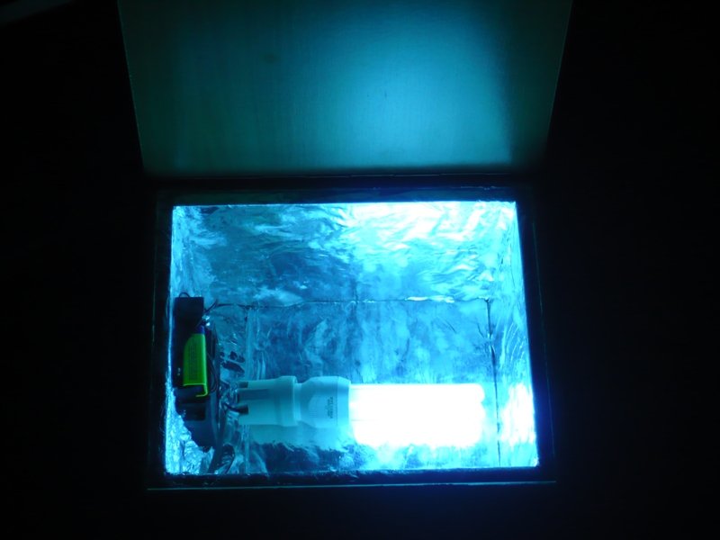

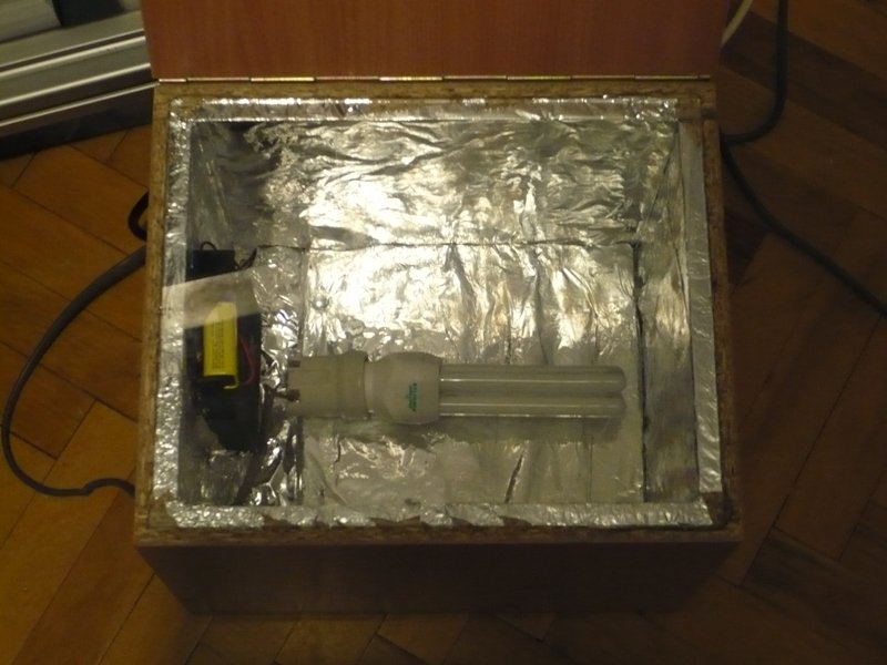

(#) Csaplar hozzászólása Okt 18, 2008 /
Kezdek elkeseredni...
Összeraktam egy kis levilágítót, tudom, hogy nem annyira profi, de szerintem azért jónak kellene lennie...
A gyári fényérzékeny panelt már végső elkeseredésben majd egy óráig tartottam alatta, és semmi sem történt. Színelváltozás sem jött létre és a végén a TN140 sem vitt le egy deka lakkot sem a panelról.
Az általam lakkozott paneleknél meg még mindig ugyanaz a helyzet, megjelenik szépen a rajzolat és szépen el is tűnik, pedig nagyon figyelt a 9:1 arányra az előhívó keverésénél...
Most az idővel játszadozgatok még...
A képek alapján mit gondoltok? Használható a készülékem? Vagy azért nem sikerül mert vacak...
Köszi és üdv.
(#) Sir-Nyeteg válasza Csaplar hozzászólására (») Okt 18, 2008 /
Ez milyen cső benne?
(#) Csaplar válasza Sir-Nyeteg hozzászólására (») Okt 18, 2008 /
20W / BL350 (Sylvania Mini-Lynx)
(#) bbatka válasza Csaplar hozzászólására (») Okt 18, 2008 /
Engem is meglepett a fénycső látványa. Ha jól sejtem ez feketefény cső. Adatlapját sajnos nem találtam. Még amit próbálj ki, hogy csak néhány másodpercre veszed a megvilágítási időt, mondjuk 120s.
A másik dolog a fényérzékeny nyák kezelése. Sötét helyen, vagy normál izzónál kell lefújni. Sötét helyen szárítani. Gondolom ezen a téren nem követtél el hibát, de hátha.
(#) Csaplar válasza bbatka hozzászólására (») Okt 18, 2008 /
A fényérzékeny nyákot nem kell lefújni, csak rárakom a fóliát és be UV alá, vagy rosszul értettem?
A lakkal természetesen vigyáztam, igyekeztem sötét helyen készíteni és szárítani...
(#) kaqkk válasza Csaplar hozzászólására (») Okt 18, 2008 /
Csak egy buta kérdés lehúztad a védőfóliát a nyákról
világítás előtt? Volt már aki úgy tette be a fény alá!
De a fénycső hullámhosszát is érdemes lenne megtudni
(én is próbáltam hasonló rovarcsapdába való csövet
nálam nem vált be)
(#) Csaplar válasza kaqkk hozzászólására (») Okt 18, 2008 /
Nem mondod, hogy volt rajta fólia... :eek2: :eek2: :eek2: :eek2: :eek2:
Hát ezt nem vettem észre és nem is mondta még senki!
Dejó hír! Akkor megvan a hiba oka... Közben amúgy sikerült egyet saját lakkozással is csináni, kb 5 percet világítottam és egész elfogadható minősége lett.
Köszi az infót, megpróbálom védőfólia nélkül is !
Mégegyszer köszi !

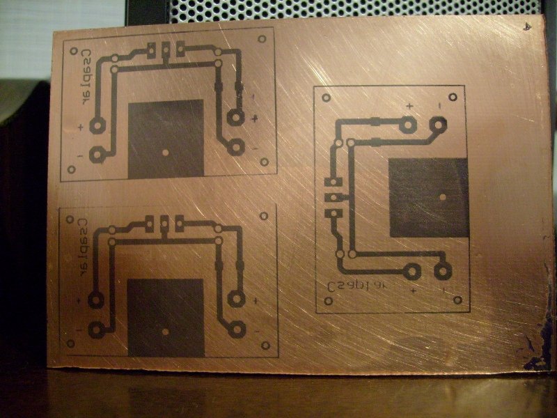

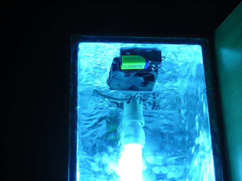

(#) Csaplar hozzászólása Okt 19, 2008 /
Mellékelek egy képet egy próba nyákról. 4 perces világítás tűnik jelenleg a legmegfelelőbbnek. Ezt a tesztet saját lakkozású panelre készítettem.

(#) Csaplar válasza (Felhasználó 15355) hozzászólására (») Okt 19, 2008 /
Én Szegeden vettem egy Tungsram márkaképviseletben. Nem akarok butaságot mondani, de olyan 3eFt körül volt. Így nekem az egész doboz 5eFt-ba van.
Fénycsővel nem lehet ennyiből kihozni és egyébként a ventillátor sem lenne muszáj, mert még 20 perc működés után sem keletkezik bent túl magas hőmérséklet.
A boltos is ilyen BL lámpával csinált levilágítót, ezért mertem belevágni.
A fénycső biztos elegánsabb és hatékonyabb megoldás, de hobbi célra nekem ez is megfelel.
Jah, és ennek nem kell semmi előtét, vagy foglalat, mint pl a higanygőz lámpának... simán 230V és kész.
