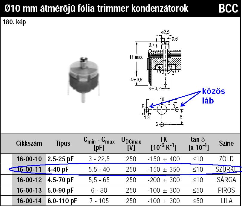

(#) edison555 hozzászólása Nov 2, 2008 /
Elkészültem az "schematic"-kal, de Pcb-be még nem konvertáltam át, mert a trimmerkondi lábkiosztásával és annak bekötésvel nem vagyok teljes mértékig tisztában...
(ha lemartuk és működik akkor felteszem)
Kérdések:
1.
Nekem egy 3 lábú 5,5-40pF -os trimmer kondim van, aminek két lába közös. vagyis az egyik lábra nincs is szükség ? Melyik lábat hova kell kötni? (a Vicsys féle pcb-n a trimmer kondi 3as lába lóg a levegőben)
2.
A LED-ek elrendezése hogyan történik?
(a Henk Soubry &VICsys Thanx Kaninjo rajz)
Kívülről befele sztem:
D1,D11
D2
D3
D8
D9
D12
D13
D10
D14
D15
D16
D17
D18
Erősítsetek vagy cáfoljatok +!
üdv: edison555
(#) janocsi válasza edison555 hozzászólására (») Nov 2, 2008 /
Szia Edison555!
- A trimmernek álltalában az a GND-pontja, amelyik közös, ezért az egyik láb kihagyható!
- A LED-ek elhelyezéséröl ide rakok egy javított képet.

(#) janocsi hozzászólása Nov 2, 2008 /
Sziaztok.
EGY gyakori kérdésre "gyakorlati" válasz.
Néhány megjegyzés a trimmerkondenzátorok, mint alkatrész, bekötéséhez, alkalmazásához.
- Álltalában az a fegyverzet a GND pontja, amelyiket "csavarhuzóval" tekergetünk. Ha fizikailag nem tudjuk eldönteni, akkor egy egyszerü Ohm méréssel meghatározhatjuk.
- Nem követünk el nagy hibát akkor sem, ha "forditva" kötjük be, legfeljebb nagyfrekvenciás zavarokat viszünk be működés közbeni állításkor, ami jelen esetben PIC "lefagyásához vezethet".

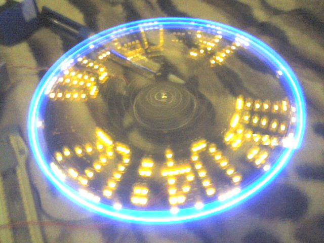

(#) Prince86 hozzászólása Nov 2, 2008 /
Működik! Most már jó a kijelzés és a távirányító is műxik!
Köszönöm a segítséget a hozzászólóknak!

(#) janocsi válasza Prince86 hozzászólására (») Nov 2, 2008 /
Szia Prince86!
Néhány képet feltehetnél, mert kiváncsiak vagyunk ám nagyon.
Hali

(#) Prince86 válasza janocsi hozzászólására (») Nov 3, 2008 /
A kért képek, sajnos csak telefonnal tudtam mert nincs digitális fényképezőm
