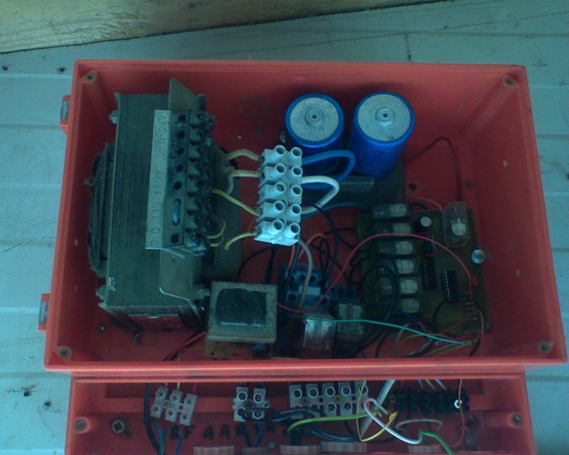

Néhány kép a kapu és garázs nyitó projectről
(#) nagy hoho hozzászólása Nov 6, 2008 /
van még

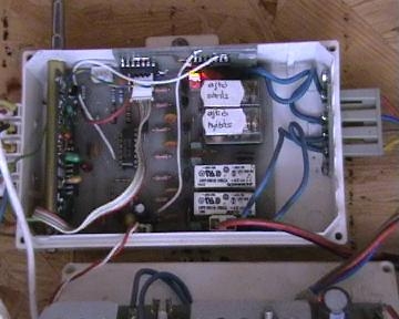

(#) kaqkk válasza nagy hoho hozzászólására (») Nov 6, 2008 /
A mechanikáid nagyon tetszenek, de nálam 2db ic
vezérel egy 2 szárnyú kaput +egy garázs ajtót
9*10 cm es panel (a 630. oldalon van kép) Ja és egy 1000ft -os nokia telefon vezérli !
(#) kaqkk válasza kaqkk hozzászólására (») Nov 6, 2008 /
Bocs, itt a 39. oldal elején az 1 verzió a közepén a végleges változat.
(#) nagy hoho válasza kaqkk hozzászólására (») Nov 6, 2008 /
Már korábban láttam a nyákodat.Nekem nagyon tetszik csak azt nem értem mire kell a 6 db relé.A telefonos vezérlésről írhatnál valamit mert a rádió távirányító és vevő panel a legdrágább az egészben.
(#) kaqkk válasza nagy hoho hozzászólására (») Nov 7, 2008 /
A 6 relé ? 2 szárnyú a nagy kapu és külön -külön is nyit
a két oldal van minden motornak 1nyitó és egy záró relé
igy csak addíg van áram alatt a motor amíg nyit vagy zár
nálam ez 20 s a 4.-5. relé a garázs ajtóé a 7. a villogót
hajtja . A telefon kétféleképp köthető rá vagy ahogy én csináltam (a rezgőmotort kivéve és kiveztve ) egy optokapura ,vagy a hobbin közzétett telefonos relével
ami egy egyszerü fény érzékekő és a kijelző fényére kapcsol. Elég megcsörgetni és már nyílik a kapu és a garázs .

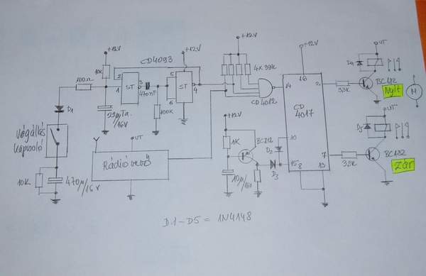

(#) nagy hoho válasza nagy hoho hozzászólására (») Nov 12, 2008 /
Készült egy jobb kép a kapunyitó elektronikáról. Íme :

(#) nagy hoho válasza (Felhasználó 13571) hozzászólására (») Nov 12, 2008 /
A kondi a végállás kapcsoló zárásakor rövidzárt képez igy a prellezés szinte kizárt. De mivel csak szinte így ezt a problémát a 4093 oldotta meg véglegesen úgy, hogy ki is hagyható . A 4012 egyszer invertálja a 4093 jelét fogadja a rádió jelét és a szabad két bemenete tetszés szerint használható pl :infrasorompó.

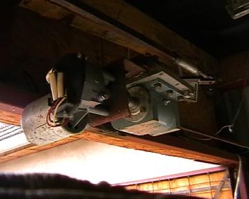

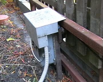

(#) kaqkk válasza nagy hoho hozzászólására (») Nov 16, 2008 /
Egy pár kép az én kapunyitómról és a 00006 os a garázs
ajtó mechanikája

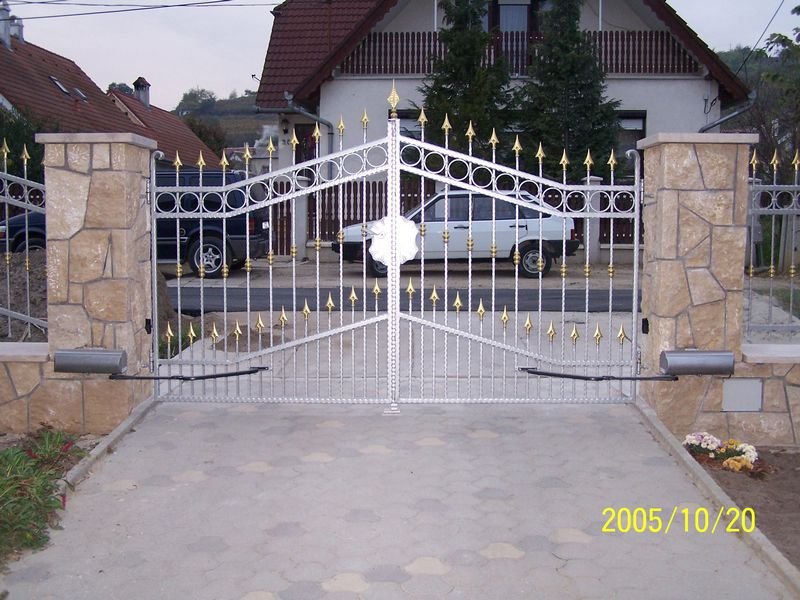

(#) joor hozzászólása Nov 16, 2008 /
Ez is lehetséges megoldás, kétszárnyu kapu nyitására.
(#) kaqkk válasza joor hozzászólására (») Nov 16, 2008 /
Ja ja de mindkét változat 100e ft/db !!!

(#) nagy hoho válasza kaqkk hozzászólására (») Nov 16, 2008 /
A kerékpárlánc csodákra képes !Nagyon jól megoldottad ! Nekem tetszik. Tizen valahány évig szereltem műholdvevőt és a Strong márkanév igen jól ismert . Ötletes a parabola forgató motor felhasználása kapunyitásra. Csak gratulálni tudok !!!És most már látom ,hogy 7 db relé van és sok csoki .Imádom főleg a keserü étcsokit !!!
Igen a strong motorok 2 évig szolgáltak az eredeti állapotukban ,aztán kezdték megenni a pvc-ből készült fogaskerekeiket éppen 2 hete döntöttem az átalakítás mellett
(#) nagy hoho válasza joor hozzászólására (») Nov 16, 2008 /
Hát itt minden profi Ehhez hasonló mechanikát láttam az Angol aprópénz nevű üzlet bejárati ajtaját nyitogatta . És sehol egy kábel.Ezt te csináltad ?
Valóban a téma kapunyitás gombnyomásra olcsón !!!
Ez az oldal a konstruktörők oldala. Venni valamit egyszerű de akkor hol van az alkotás öröme, és a sikerélmény.Egyébként jó a cucc amit küldtél !
(#) joor hozzászólása Nov 17, 2008 /
Igazatok van! Nem is azért küldtem be, csak a mechanikája másabb. Erre probáltam rámutatni, de lehet, hogy nem voltam egyértelmű, ezért is elnézéseteket kérem. Nem megvásároltatni akartam bárkit, ebbe az iránybea is ellehet indulni a tervezéssel, és a kiviteleséssel (szerintem
üdv: joor
(#) joor válasza nagy hoho hozzászólására (») Nov 17, 2008 /
Hello
Ezt nem én csináltam, de ha valaki ekészíti ezt vagy ehez hasonlót, rejtve mindent akkor lehet, hogy a szomszéd is elcsodálkozik, hogy ez meg mi a csuda mozgatja.
Igen, a siker élmény, ismerem az érzést jóhatással tud lenni az emberre. Es még magabiztosabbá is tesz.
Üdv: joor
