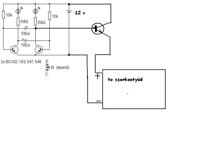

(#) HA3GX hozzászólása Dec 22, 2008 /
A kutyám állandóan megszökött, ezért kénytelenek voltunk megkötni a kutyát. Anno csináltam egy sorkimenőből egy magasfesz. generátort és arra gondoltam, hogy a kutya szabadon mászkálhat egész nap az udvarba és mikor arra vetemedne, hogy felugrik a kapura majd onnan el a nagyvilágba, kicsit megrázza és visszaugrik. Minden kivan gondolva és a szomszédnéni is fogdoshatja a kerítést mivel úgy van megcsinálva, hogy a kutya tudja csak aktiválni. De nem akarom a szerencsétlen állatot agyonrázatni, hanem Köb.zoli segített elkészíteni egy vilogót (ez még ment magamtól) és hozzákötöttünk egy Tranzisztort (BD245) ami kapcsolgatja nekem a 12V-ot másodpercenként 1 szer. De nem az igazi. Alig van szikrám. Úgy szeretném, hogy marardjon az elv, hogy a villogó ahogy kapcsol, úgy adja a 12V-ot a sorkimenőnek, az meg a kutyának ha szükséges. Kérlek segítsetek, hogy legalább másodpercenként egy szikrát adjon egy kicsit huzamosabb időre, mondjuk 0.25mp-re és ez így lenne egész végig míg bevan kapcsolva. Van itthon "szinte" minden féle tranyó, kondi, ellenálás, még assem baj ha nem villog az egyik led, csak kapcsolja normálisan. Köszönöm! Mothaltem
Elfelejtettem megemlíteni az elöbb (sajna már nem tudok beleszerkeszteni az előzőbe), hogy a probléma a következő: Fojamatosan adja az áramot a BD245-ös Emitterén és a 0 között. Mi lehet a probléma?
Köszönöm mindenkinek a segítséget!
Mothaltem
(#) niedziela válasza HA3GX hozzászólására (») Dec 22, 2008 /
A tranyó már elhalálozott.
Nem tudom pontosan mi az amit rákötsz, de így kösd össze.
(#) HA3GX válasza niedziela hozzászólására (») Dec 22, 2008 /
Egy sorkimenőt kötök rá, de rájöttem végűl, hogy a Tranyó jó, csak olyan gyorsan villog, hogy nem lehet észrevenni a szaggatást. De ha egy relét kötök rá akkor nem szaggat és fojamatosan kapja az áramot a relé, miért?
Kösszi

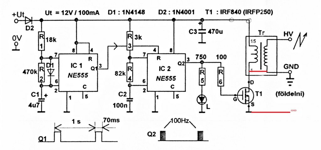

(#) Dempsey válasza HA3GX hozzászólására (») Dec 22, 2008 /
Építsd meg azt a kapcsolást amit csatoltam és ezt kötsd rá a cuccodra ez nekem is működik, igaz gyújtótrafóval!
Üdv: Dempsey!
(#) mex válasza Dempsey hozzászólására (») Dec 22, 2008 /
Az a 47 ohm nem tesz jót az 555-nek,nem mindegyik gyártó tipusa birja ezt a terhelést.
„olyan gyorsan villog, hogy nem lehet észrevenni a szaggatást.”
Kérdésedben benn a válasz. Szegény relé sem veszi észre, azaz ilyen rövid idő alatt nem reagál.
Ha reagálna a tranyó valszeg tönkremenne az induktiv visszahatás miatt.
Dempsey csatolt rajza jó, esetleg a tranyó elé tegyél 1K-s ellenállást !
(#) szeva000 hozzászólása Feb 8, 2009 /
Megépítettem ezt a feltöltött kapcsolást egy IRFP250-es fettel.Gyújtótrafót használtam(lada).Trafó nélkül tökéletesek a szaggatások,elvben minden működik,semmi nem melegszik,de mikor a trafó rajta,elkezdenek az 1mp-es szaggatások begyorsulni...de nagyonkb 1cm-es szikraközt hagytam,nagyobbat nem is tudtam kihozni valamiért.Az R1-et mikor lecseréltem 2,2M-ra.akkor működött kb.1mp-es szaggatással,de üresen már 7mp volt a szünet.
Tudnátok ebben segíteni,hogy mitől lehet ez?
A másik kérdésem,hogy ez egyáltalán elég lenne kecskéknek(kb 3-400m-kellene bekeríteni,de vagy 2-3 sor lenne)?
(#) mex válasza szeva000 hozzászólására (») Feb 8, 2009 /
Próbáld meg különön tápról járatni az 555-ös részt. Bekavar a trafó induktiv tüskéje. Az is megoldás lehet,ha stabilizálod az 555 tápját. köss egy diódát az akkura,utána puffer (1000uF) és utána a stabkocka.
(#) szeva000 válasza mex hozzászólására (») Feb 8, 2009 /
Azt elfelejtettem írni,hogy egy 8VA-es ~14v-os trafó a meghajtóm és tettem elé 7812-t és 2200µF puffer.Nekem is induktív tüske a gyanúm,de már próbáltam a 7812 előtti részről is járatni a trafót,akkor is ez volt a jelenség.Bár külön tápról nem próbáltam még...
Most látom:a rajzon az 5-ös lábak nincsenek hidegitve!!! Feltétlenül tegyél mindkettőhöz 100nF kerámiát.
nah,még úgylátom kiszaladok és kipróbálom most
nah megpróbáltam a külön tápot is(a kondikat is beraktam).Külön tápnál mintha lassabb lenne,de még az eredeti R1-hez képest amivel trafó nélkül működik még jóval gyorsabb.

(#) Remci válasza szeva000 hozzászólására (») Feb 8, 2009 /
Mikor beraktad a trafót, akkor az 1-es kivezetést is földelted? Mert a rajzon úgy van. Nem lehet hogy az a probléma?
