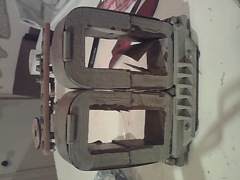

Kaptam, valami orosz haditermék.
Nincs ráírva semmi, a talpán gyári bélyegzők vannak.
Lemezkék vastagsága 0,1 mm.
Esetleg arra gondoltam szemre vagy egyszerű méréssel, hogy lehetne kideríteni, hogy nem dimanólemez.
Itt egy másik brutál cuccos, az átfedő felső része is megvan persze.

Kizárt, hogy hegesztőtrafó. A talpas mérete: 11cm magas, 13 széles, 11 cm2 keresztmetszet.
A nagyobbik 28 magas.
Ez még távlati terv: egy több száz wattost akarok összerakni bemutatóra. Jókora uborkásüvegekkel ( a tipusát nemtom) az ismerősömnél van. Komplettre szerelve 2 Db, Csövek nullkilométeresek.
Táppal együtt úgy 100 kg-re saccolom.
