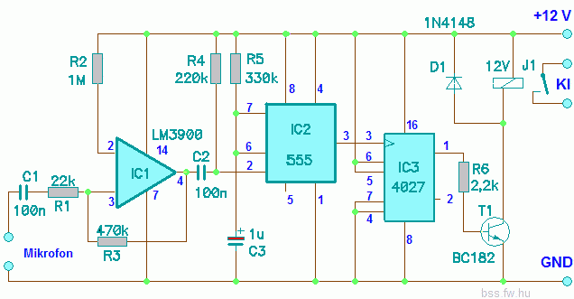

(#) m.gyula3 hozzászólása Nov 15, 2008 /
Nekem van egy is gondom az Eagle-ben. Egy tapskapcsolót szertnék építeni. Már majdnem befejeztem, csak nem tudom hogy kell bent behúzni a 4027-es flip flop tápját:S, egyszerüen nem bírok rájönni. Légyszives, ha nem túl nagy kérés akkor csinálja meg nekem vki hogy láthassam a schematic-ban és még vmi át is kellene nézni, hogy jó-e a rajz.
Előre is köszönöm!!
üdv:
Gyula
(#) kobold válasza m.gyula3 hozzászólására (») Nov 15, 2008 /
Sok IC esetében a tápvonalak csak külön kérésre jelennek meg, ezt az Invoke paranccsal érheted el (eszköztáron egy gomb, rajta négy kis kapu, egyikre nyíl mutat). Arra rákattintasz, majd a kérdéses IC-re, és előugrik egy ablak a rejtett vonalakkal, kijelölöd a tápot (az lesz mellette, hogy "Request", vagyis csak kérésre jelenik meg), és leokézva már ott is lesz a rajzon, innentől rendesen bekötheted.
A 4027 mellett az LM3900 tápját is ki kell kérned, az is így megy.

(#) niedziela válasza m.gyula3 hozzászólására (») Nov 15, 2008 /
Szia !
Ennyit javítanék rajta, valamint az LM3900 -hoz egy trimmert tennék az érzékenység beállíthatóságára.
tapskapcs.sch

(#) m.gyula3 válasza niedziela hozzászólására (») Nov 17, 2008 /
Köszönöm a segítségeket!!!
Már értem, hogyan is működik ez a dolog. Már látom hogy ami nem kell azt ki is lehet törölni.
Tényleg, és a visszacsatolt R3 helyére tegyek trimmet ugye?

(#) niedziela válasza m.gyula3 hozzászólására (») Nov 17, 2008 /
A mikrofon érzékenységére gondoltam (R1), hogy a komparátort tudd beállítani.

(#) m.gyula3 válasza m.gyula3 hozzászólására (») Nov 17, 2008 /
Picit belebonyolódtam.
Az lenne a kérésem, hogy nézd meg hogy jól van-e bent a relé, mert azt kicseréltem olyanra, mint ami az ennyémnek a lábkiosztása és az R1 helyére is trimmet tettem. Még annyi, hogy mekkora trafó kellene hozzá, mert 220-as lámpát akarok működtetni vele.
Aztán ha ezek megvannak már tudom is csinálni a panelt.
Köszönöm
ja itt a kapcs rajz.
tapskapcs.sch
Hi!
Poti nem volt jól kötve !
Hova gondoltad a trafót ?
Relével kapcsolod a lámpát nem kell trafó.
Hát végülis, azon is gondolkodtam hogy a panelra kéne tenni, de aztán olyanon is hogy csak simán mellé tenni.
De a panel az 12V-os, és vmivel el kell indítani hogy kapcsolja a 220-as lámpát. Külön nincs úgy 12V-os adapterem azért gondoltam trafóra.
Köszi a schematic-ot!!!
Vmi öti akkor hogy kéne??
Én azért az egyszerűség kedvéért szereznék egy dugasztápot valahonnan.
Értem, majd akk körbenézek hogy mi a helyzet. Tényleg jó lenne a legegyszerübben megoldani. Azthiszem, igazad van, nem kellene túl bonyolítani. kösz az ötit.
Tényleg, az mért van hogy 5lábú relét választottam ki és board-ban viszont 4 lábat rak ki??
