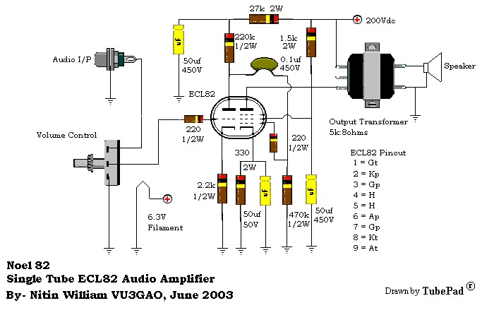

Megint egy akadályba ütköztem Elkeztem méregetni a hálótrafót és elég furcsa eredmény jött ki. Az anód fesz 460VAC. Nem tudom hogy ez hogy lehet ilyen sok, mert ezt egy olyan rádióból bontottam amibe ECL82-es cső van és annak 200VDC körül kéne a feszültség. Most mit csináljak?
(#) PWM válasza PWM hozzászólására (») Nov 29, 2008
A probléma megoldódott, az EZ80 3mas és 4es lába össze volt kötve. Még egy kérdésem lenne: A 6.3V-os fűtés az AC vagy DC?
(#) Imi65 válasza PWM hozzászólására (») Nov 29, 2008
Ezt a feszültséget hol mérted? Ha az EZ80 1. és 7. lába között, akkor ez pont jó, mert ez 2X230V. Ebből alig lesz több egyenirányítás után.
Mivel trafóról megy, ez AC.
(#) PWM válasza Imi65 hozzászólására (») Nov 29, 2008
Ezt a 230-at úgy mértem hogy a EZ80 3. lábánál és a trafóból kilógó "magányos" vezetéknél. az 1 és 7-es láb között 460VAC van. És az ECL82-es csőnek ha jól értelmezem az adatlapját mindegy hogy AC vagy DC a fűtés?
Szerintem a multimétered ilyenkor "átver". A 3. és 4. lábat össze szokták kötni, baj nem származik belőle. továbbra is maradhat összekötve.
