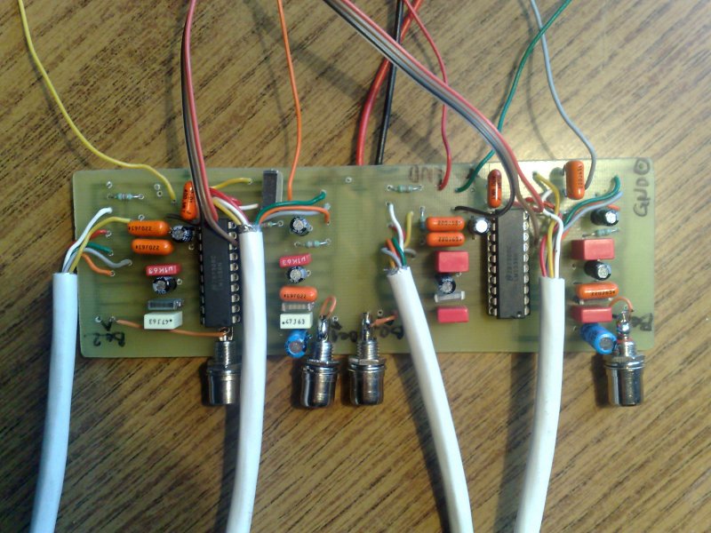

Nektek nem Brumizik ez a csoda? egy 300mA-es stabil 12 voltról küldöm meghajt TDA7386 -os erősítőt és búg az erősítő. Ha leveszem az előerősítőt akkor nem búg! Ha megküldöm az erősítő tápjáról ami 15Volt 100VA akkor mi lesz?
Ha bírja az IC a 15V-ot akkor nem lesz semmi baja, csak az lehet nem stabil és lehet hogy meg is kell szűrnöd majd 100n konidkkal hogy jó legyen, de tanácsolom a stabil 12V-odat is szűrd (2-3db 100nanós + 10µF-os kondi párhuzamosan) és ha nem jó azután próbáld az erősítő tápjáról.

Ha brumizik, akkor valamit nem jól csináltál. Csak tudni kellene hogy a tápon, vagy a testelésen keresztül szűrődik be. 16V a max tápfesze egyébként. A 15V még ezek szerint beleférne. De ha biztosra akarsz menni, tegyél be a táp ágába egy 7812-őt.
Szerintem a tápot kéne szűrni de nem tom mivel lehetne.
meg ha hozzáérek a poti lábakhoz akkor is sistereg pedig sztem nem kéne mivel csak feszt vezérel. amúgy kipróbáltam az erősítő tápjáról azzal is brumizik. és nem füstölt el az IC szerencsére. Kérhetek egy ötletet hogy lehetne a szűrni a tápot? vagy esetleg valami megoldás? mellékeltem egy razot arról amit összeraktam. Még egy kérdés hogy lehetne egy kicsit több magast csinálni vele? Ha kondi értéket módosítom mint a mélynél az jó lehet? mindent a gyári értékkel raktam össze. 10nF-es kondi van a magasokon ezt lefele vagy felfele kellene vinni az értéket? Előre is köszi PeTi
Mellékletbe beteszek egy képet. Szerintem ez elég szűrés lenne egy előfoknak. Bár lehetne még bonyolítani stabilizálással meg ilyenekkel...

kell az? feljebb mást írtak. És a TDA7386 hangkariról előerősítő nélkül nem búg nagyon szépen szól. nem tom miért búg a kicsike ![]()
Tegyél egy 100nF-os kerámia kondit hidegítés céljából közvetlenül az IC tápfesz láb, és a test közé.
Tudsz egy értékelhető minőségű:photo: feltenni?
egy 10nF-es már van alapba a 11rs lábon akkor mellé mégegyet?
kétszer van megépítve egy nyákon mint látható.nyákon az átkötések a táp rész |
