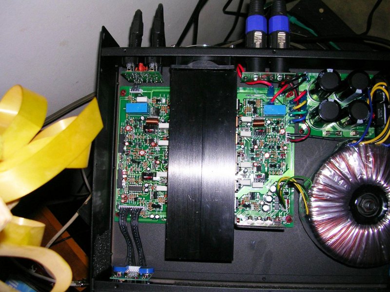

(#) Pyte hozzászólása Dec 4, 2008 /
Szevasztok láttam ma egy Reloop 2*400as végfokát szépen megvan csinálva csak kicsi a hűtése Egyébként +-75 voltról túráztatják !
(#) Bassmester válasza Pyte hozzászólására (») Dec 4, 2008 /
2 db 12 cm-es venti? Dehogy kicsi. Pláne közvetlen közelről "alagútban" szerintem korrekt
(#) sound.man válasza Bassmester hozzászólására (») Dec 4, 2008 /
Ez nagyon kevéske. Gondolom 4 ohm -on olyan lehet mint a kazán. Egy tenyérnyi borda és nagyon vékony, lehet rajta venti ha nincs mit hűtenie.
(#) damatic válasza sound.man hozzászólására (») Dec 5, 2008 /
Yo'stét!
Persze, hogy sovány... Én nem értem a konsruktőröket, miért nem kapnak le egy kövület Peavey CS800-as tetejét??? Vagy 1200-asét?
A 800-as előlapján középen van egy rács, ott szellőzteti a végfok bordáit, a hátsó fertájon meg ott középen van a toroid. Az 1200-asnál szintén középen a trafó, két oldalt meg egy-egy légcsatorna. Bakker, ezt a Reloop villanyrezsót épeszű ember be se meri rakni rackbe, mert ott sül meg! Hova húz az a két molyszellentés kevergető???
(#) Bassmester válasza Pyte hozzászólására (») Dec 5, 2008 /
Én egy apró tuningot csinálnék rajta.Ha jobboldaán fúj kifelé, akkor belül lemezekkel lezárnám a bordát.A két ventit elcsusztatnám a borda belső széle felé, a tetejét pedig lefedném egy lemezzel és persze a belső végét is. Így lényegesen hatásosabb lehetne ez a hűtő.
(#) Bassmester hozzászólása Dec 5, 2008 /
A tápja viszont egy vicc. Két csatornára egy Graetz meg egy pár kondi??? Ezt is tuningolnám, a duplájára.Hely az van benne...

(#) Action2K válasza damatic hozzászólására (») Dec 5, 2008 /
Jaj bocsi! Sziasztok!
„ezt a Reloop villanyrezsót épeszű ember be se meri rakni rackbe”
Pedig milyen jó a kezünket melengetni az ilyen téli hideg hangosításoknál a végfokokon!
