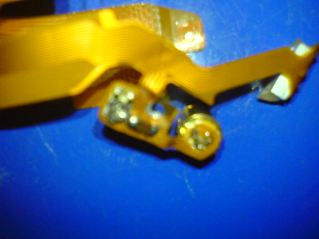

(#) rammeradrian hozzászólása Szept 14, 2008 /
Üdv van egy lézerem egy cd-lejátszóból.
3 kivezetése van .*. ilyen elrendezésben.
Arra lennék kíváncsi hogy hogyan lehetne világításra bírni.
(#) Collector válasza rammeradrian hozzászólására (») Szept 14, 2008 /
Világítani lehet, hogy fog, de látni azt nem fogod (már ha ez a cél).
(#) akika válasza rammeradrian hozzászólására (») Szept 14, 2008 /
Helló!
Javaslom olvasd át a DVD íróból lézer topicot! Amúgy a beüzemeléshez szükséged lesz egy szabályozható DC/DC konverterre pl a Szupepe által épített verzióra. Ha a diódád egy cd íróból van, akkor maximum 150 mA folyhat át rajta és 785nm-es infravörös, alig látható / de veszélyes!/ fényt fog adni.
