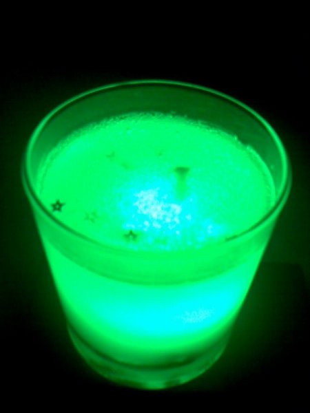

Sziaszok, elkészült az én gyertyám, nagyon szupi lett, köszönet az ötletadónak, és Skorinak a kapcsolásért.
A gyertyaöntéssel én is megszenvedtem, tele lett bubival, de nem is nagy baj, így nagyon jól szórja a fényt, egy két képet csatoltam, sajnos csak mobillal sikertült lekapni.

Én teljesen elkészültem a gyertyával... Adók dobozban a vevők pedig a gyertyában... Már csak valahogy a buborékokat kellesz kicsalogatnom a gyertyákból... üdv!
