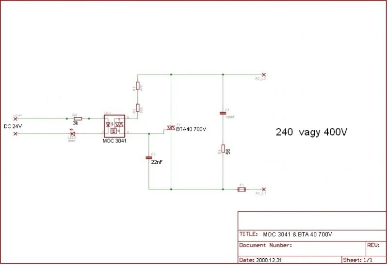

Köszi a rajzot előre is,csak annyibanm változott a dolog,hogy nem az előbb említett tirisztorok lesznek berakva,mert nagyon drágák és macerás lett volna a kötése. Helyettük vettem 3 db BTA 40A 700V-os triakot RD91-es tokozással.Az eladó szerint bírni fogja a lehetséges 40A-t.Továbbá vettem hozzá 3db MOC3041-et is,a triacok hajtására.Szerinted a moc direktbe megtudja majd hajtani a triakokat? Ha csinálsz rajzot,légyszi ezekhez az alkatrészekhez készítsd. Üdv. Peti

Megépítettem az ajánlott kapcsolást,azzal a különbséggel,hogy kihagytam belőle a BF-et.A triak része működik is rendesen,csak a moc-ot berakva nem csinál semmit.A led amit sorbatettem a moccal az szépen világít,az áramát 7mA-ra állítottam be.Ha az ic-t kivéve a 6-4-es lábakat öszezárom,szépen kapcsol a triak 1,5mA-es gateáramot felvéve.Próbáltam növelni a gate áramot,úgy hogy kihagyom a 390Ohm-os ellemállást,de akkor is 1,5mA-t vesz fel.Amúgy most még csak 220-al próbáltam,egy fűtőtestel,ami 5A vett fel.Ezt melegedés nélkül szépen kapcsolgatta.Holnap megnézem 380-al is.Szerinted mi lehet a baja hogy nem működik az ic-vel? Az lehet baj hogy 3020 helyett 3041-et használok?

Állítsd be a MOC bemeneti LED-jének az áramát 10-15mA-ra. Bár ha jó, akkor 7mA is elég kellene hogy legyen... Talán még a "C2" kondenzátor értékén lehetne kicsit emelni. Mivel kevésnek tűnik a MOC által biztosított gyújtóáram... De először emeld a LED áramát 10-15mA-ra!
A 15mA a katalógus szerint már határadat!!! Szóval 10-13mA legyen... :felkialtas:
Led áramát 12,7mA-ra növelve,semmi.
C2 értékét 100nF-ra növelve,semmi. Fázisfordításra (fázis;0),semmi. Moc csere,semmi. A rajzon C2 R1 ésR2 közé van kötve.Nem lehet,hogy C2-t a 4-es lábra kellene kötni? Lehet hogy a gate-n keresztül nem záródik a kör,hogy gyujtson a mocba lévő triak. Egyéb ötlet?
Kipróbáltam amit az előbb írtam a kondival kapcsolatba.
És működik! ![]() A kondit lecseréltem 22nF-ra és így a gate áram 1,5-ről lement 1mA-ra. Megvolt a 380-as teszt is,10A kapcsolgatva szépen melegedés nélkül dolgozik.A köv próba 380 15A lesz. Ja és 6mA-os led áramnál is működik.
Na megvolt a nagyáramú teszt is.Tettem fel pár képet a tesztről,hátha valakit érdekel.Csatoltam az általam megépített kapcsi rajzot is.
A teszt amúgy kb fél óráig tartott és közben sokszor ki-be kapcsolgatva sem ment a triak hőfoka 36 fok főlé,ugyhogy szerintem ez így bevált. Ha meglessz a trafóba a kompett kapcsolás,arról is teszek majd fel képeket. BUÉK MINDENKINEK!!!
S így, akkor lényegében lejutottunk < ehhez > a kapcsoláshoz... Sokszor találkoztam azzal az elrendezéssel, hogy az M1-GATE söntellenállását elhagyták. Nem épít be az R1-et. Viszont a MOC és az M2 közé kötött R2 ellenállást 1K körülire emelik.

Akkor szerinted a kapcsolásom alkalmas lesz a trafó kapcsolgatására,vagy még valami védelmet be kellene rakni a triaknak? Viszont ha C2-t nem rakom be,nem gyujt be a moc.
Ha a triak bírja, akkor csak a megfelelő begyújtást kell biztosítani neki.
Egyenlőre mintha ezzel lenne még egy kis gond. ![]() Folytót lehetne sorosan bekötni... Hogy mekkorát azt :nemtudom: ... Egyedűl a tekercs névleges árama ismert. A GATE-bemenettel párhuzamosan kötött kondenzátor még nekem is új... Csak MOC3041-el próbáltad?
Igen csak 41-el próbáltam,mert csak azt vettem.
A folytó szerepe az lenne,hogy a trafó visszarúgásait szüntetné meg ki és bekapcsoláskor? Akkor akkora folytót kellene betegyek,a triakokkal sorba,ami bírja a 10-15A-t?
A tesztkapcsolásban ezt összekötötted!? (Lásd melléklet. )
![]() ![]() Mert az eredeti rajzon ott nincs csatlakozás!!! > Link < |
