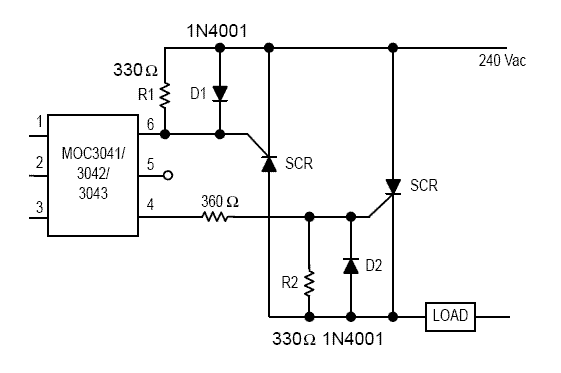

Nekem az jön itt le, hogy tirisztorral szeretnél 3 fázisú trafót ki-be kapcsolni. Az induktív terhelés miatt ez jó választás, de - gondolom tudod - fázisonként kettő db SCR szükéges. Én motorokat kapcsolgatok az alábbi elrendezésel (persze 3 db van belőle és az optók LED-jei sorba vannak kötve).
JANI írásához kiegészítésképpen: nagyobb terhelésekhez nagyobb gate áram kell, ráadásul sokkal jobban szereti, ha a negatív félperiódusban negatív a gyújtás.Csak pozitív gyújtásnál előfordul, hogy egy bizonyos terhelés felett csak a pozitív félhullámokban gyújt be. Triac-nál a disszipációt én 2V rajta eső fesszel szoktam számolni. Az SCR némileg jobb, mert kevesebb a P-N átmenet, így 1,4V körül esik rajta.

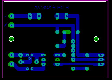

Én ezt építettem meg.
S feltétlen a 230V- os kell! Ezt ajánlja az adatlap az induktív fogyasztókhoz....

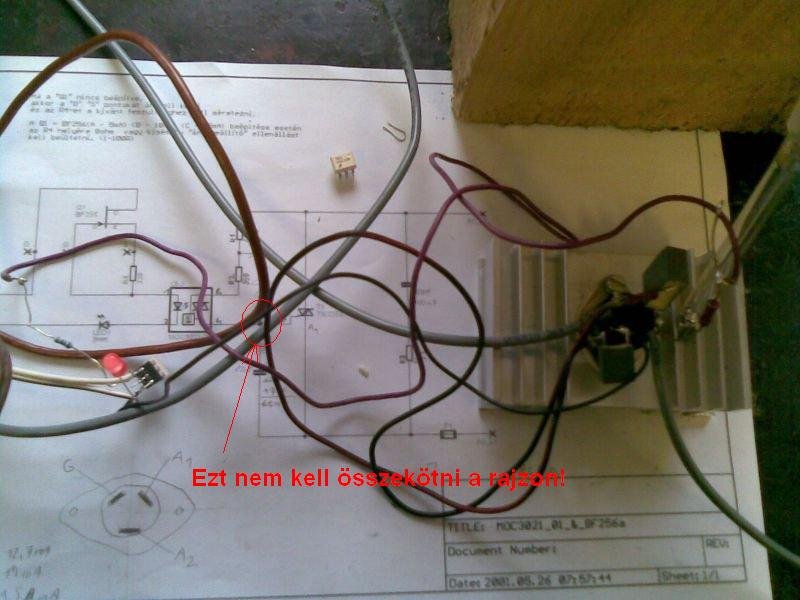

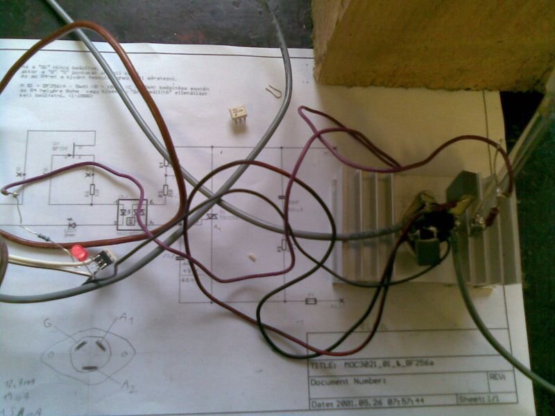

Megépítettem az ajánlott kapcsolást,azzal a különbséggel,hogy kihagytam belőle a BF-et.A triak része működik is rendesen,csak a moc-ot berakva nem csinál semmit.A led amit sorbatettem a moccal az szépen világít,az áramát 7mA-ra állítottam be.Ha az ic-t kivéve a 6-4-es lábakat öszezárom,szépen kapcsol a triak 1,5mA-es gateáramot felvéve.Próbáltam növelni a gate áramot,úgy hogy kihagyom a 390Ohm-os ellemállást,de akkor is 1,5mA-t vesz fel.Amúgy most még csak 220-al próbáltam,egy fűtőtestel,ami 5A vett fel.Ezt melegedés nélkül szépen kapcsolgatta.Holnap megnézem 380-al is.Szerinted mi lehet a baja hogy nem működik az ic-vel? Az lehet baj hogy 3020 helyett 3041-et használok?
A BT139-et mind két MOC típus vezérelte ezzel a kapcsolással..
Állítsd be a MOC bemeneti LED-jének az áramát 10-15mA-ra. Bár ha jó, akkor 7mA is elég kellene hogy legyen... Talán még a "C2" kondenzátor értékén lehetne kicsit emelni. Mivel kevésnek tűnik a MOC által biztosított gyújtóáram... De először emeld a LED áramát 10-15mA-ra!
A 15mA a katalógus szerint már határadat!!! Szóval 10-13mA legyen... :felkialtas:
Led áramát 12,7mA-ra növelve,semmi.
C2 értékét 100nF-ra növelve,semmi. Fázisfordításra (fázis;0),semmi. Moc csere,semmi. A rajzon C2 R1 ésR2 közé van kötve.Nem lehet,hogy C2-t a 4-es lábra kellene kötni? Lehet hogy a gate-n keresztül nem záródik a kör,hogy gyujtson a mocba lévő triak. Egyéb ötlet?
Kipróbáltam amit az előbb írtam a kondival kapcsolatba.

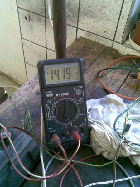

És működik! A kondit lecseréltem 22nF-ra és így a gate áram 1,5-ről lement 1mA-ra. Megvolt a 380-as teszt is,10A kapcsolgatva szépen melegedés nélkül dolgozik.A köv próba 380 15A lesz. Ja és 6mA-os led áramnál is működik.

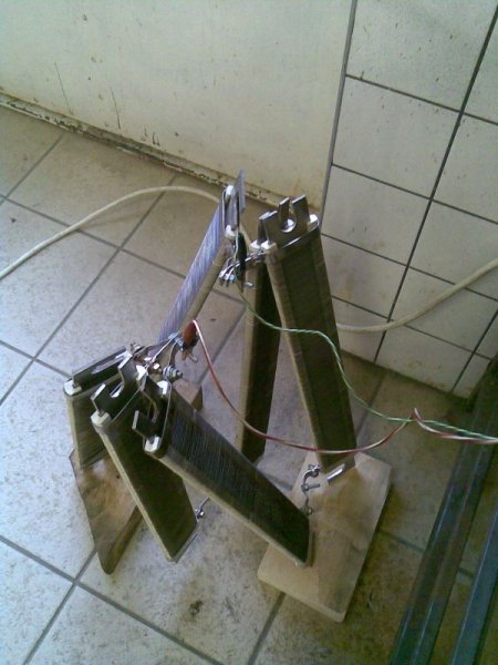

Na megvolt a nagyáramú teszt is.Tettem fel pár képet a tesztről,hátha valakit érdekel.Csatoltam az általam megépített kapcsi rajzot is.
A teszt amúgy kb fél óráig tartott és közben sokszor ki-be kapcsolgatva sem ment a triak hőfoka 36 fok főlé,ugyhogy szerintem ez így bevált. Ha meglessz a trafóba a kompett kapcsolás,arról is teszek majd fel képeket. BUÉK MINDENKINEK!!!
S így, akkor lényegében lejutottunk < ehhez > a kapcsoláshoz... Sokszor találkoztam azzal az elrendezéssel, hogy az M1-GATE söntellenállását elhagyták. Nem épít be az R1-et. Viszont a MOC és az M2 közé kötött R2 ellenállást 1K körülire emelik.
S nem utolsó szempont, hogy induktív fogyasztó lesz rákapcsolva. S annak a feszültség - áram viszonya kicsit mások...

A tesztkapcsolásban ezt összekötötted!? (Lásd melléklet. )
Nem kellett volna! Mert az eredeti rajzon ott nincs csatlakozás!!! > Link < |
