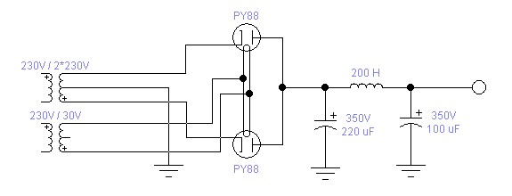

(#) sturbi válasza sturbi hozzászólására (») Jan 3, 2009
Egy egyszerű klasszikus.
